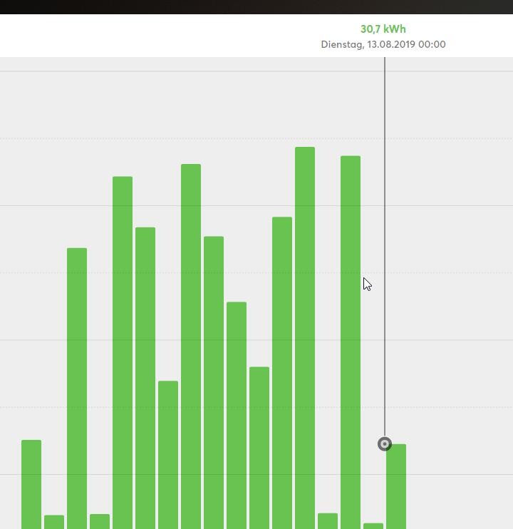

    Um das Problem einzukreisen schauen wir uns mal den heutigen tag an:
    Laut Webinterface der beiden Wechselrichter wurden 20,4 und 10,3
    KW heute erzeugt (AC seitig) - gibt gesamt 30,7 KW

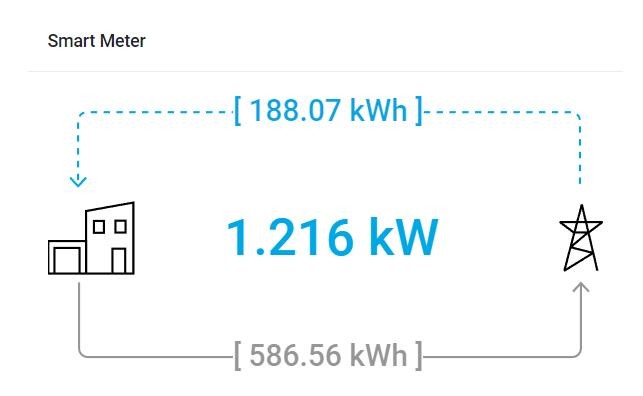

    Vergleichen wir mal die Werte mit denen die vom Energy Meter kommen:
Ansichten: 48
Größe: 10,4 KB
    Hier das Energy Meter:
Ansichten: 48
Größe: 23,6 KB
    Werte passen auch ...
