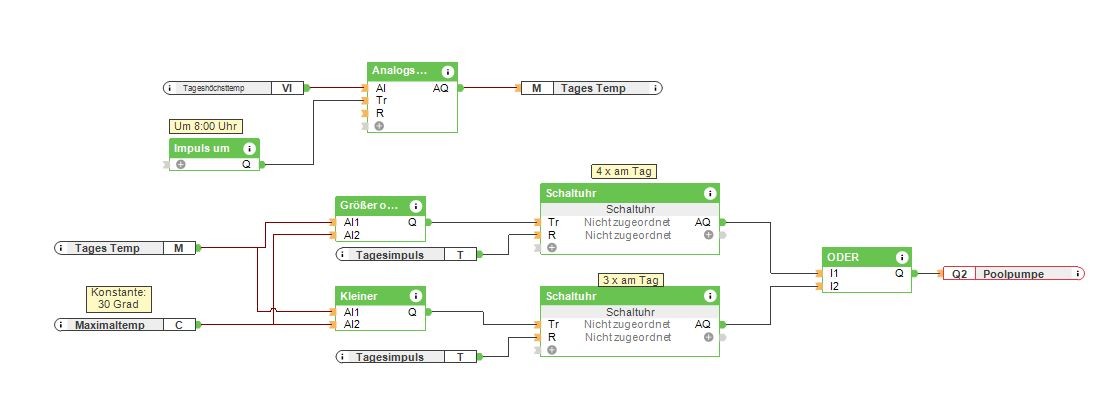

    Ich denke es ist einfacher das nicht über die Ist-Außentemp zu machen denn es kann ja sein dass in der früh 20 Grad und am Mittag 35 Grad werden. Wie soll sich das verhalten.
    Vielleicht wäre es schöner in der Nacht zu entscheiden wie hoch die Maximaltemp sein wird und darauf hin das Programm auszuwählen. Also eine Prognose. Hast du Wetterdaten zur Verfügung?
    Anbei habe ich mal was eingefügt wie ich es so machen würde. Über Zeitschaltuhr und der voraussichtlichen Höchsttemperatur am Tag.
    Zuletzt geändert von TGeissler; 14.08.2019, 10:28. Grund: Beispiel

    • TGeissler
      TGeissler kommentierte
      Jupp. Beide auf "Aktivierung notwendig".
      Wird so, wohl eher nicht funktionieren, da die Schaltuhr erst nach dem zeitlichen Ein auf eine steigende Flanke an Tr reagiert.
      Ein kleiner Umbau mit der Bedingung am Ausgang könnte zum gewünschten Ergebnis führen.

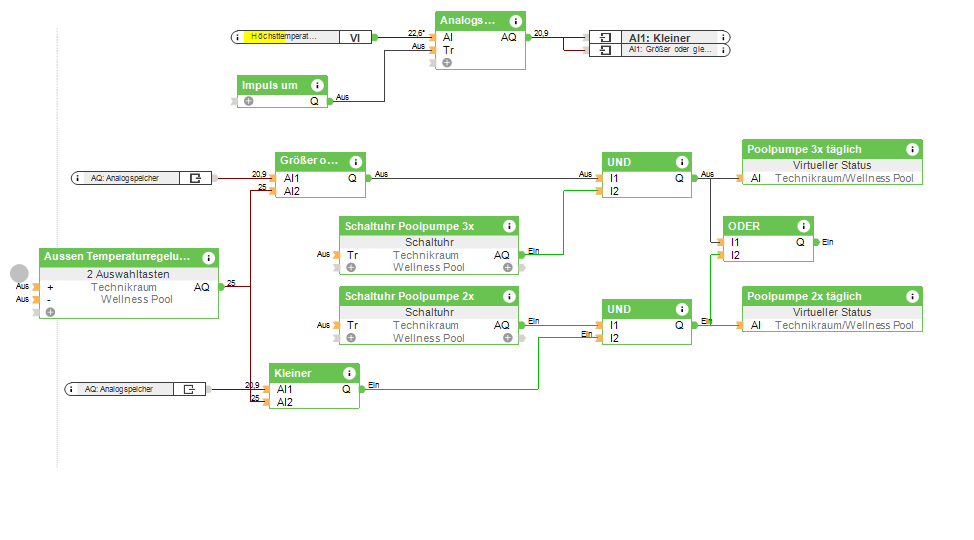

    konnte es nun umsetzen. Anbei ein Screenshot...
    Nach dem ODER Baustein kommt dann noch mein Shelly PlugS.
    Danke euch

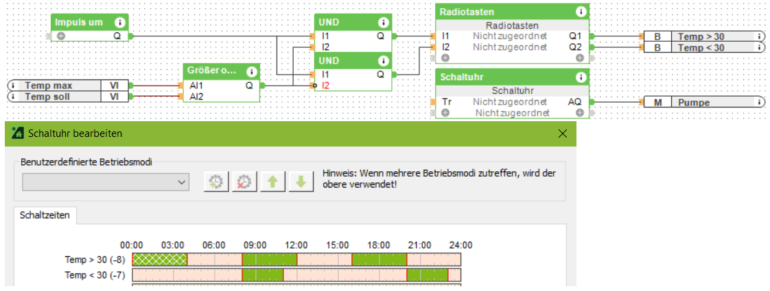

    • Michael Sommer
      Michael Sommer kommentierte
      warum nimmst Du nicht anstatt den beiden Schaltuhren entsprechend zwei Betriebsmoduse. Must natürlich die Ansteuerung etwas umswitchen, damit Du es mit einer gemeinsamen Schaltuhr klappt.
      Gruß Michael
    • 5164
    Da mir die Idee von Michael Sommer gefällt, habe ich gleich mal in Beispiel dazu gemacht
    Die 2 Auswahltasten können auch über einen Virtuellen Eingang realisiert werden, je nachdem was man halt möchte.

      Wie würde das dann in der Schaltuhr ausschauen? Könntest du mal ein Screenshot machen?
      Der Screenshot ist doch schon dabei
    • Gargamel
      Gargamel kommentierte
      Ja passt, vielen dank dafür. 👍🏻
