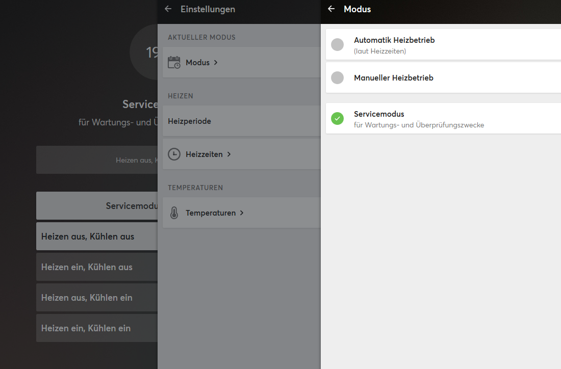

      Moin THX,
      dafür gibt es doch den Servicemodus:
      Klicke auf die Grafik für eine vergrößerte Ansicht  Name: heiz.PNG Ansichten: 0 Größe: 195,5 KB ID: 212817
      und dann entsprechende Ventile auf AUS oder EIN stellen, dann sind diese ZU oder AUF

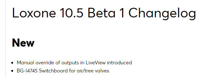

            Zur Info - "Anforderung" eines Servicemodus für einzelne Stellmotoren wurde bei Loxone platziert. Ob es als wichtig erachtet wird, ist eine andere Frage
            • THX
              • 06.01.2016
              • 1499
              Eventuell hat das Thema Loxone schon berücksichtigt , getestet habe ich es jedoch noch nicht.

                Leider handelt es sich bei dem neuen "Feature" nicht um die vermutete manuelle Funktion.
                Der Loxone Support hat meine Anfrage dazu super schnell beantwortet
                Mit dem BG-I4745 wird in der Config beim Einfügen von einem Stellantrieb nun automatisch ein Heizkreisverteiler ausgewählt dem man den Stellantrieb zuordnen kann.Die Stellantriebe können über die App nicht einzeln geöffnet oder geschlossen werden.
                Für den Servicefall (Entlüften, Spülen, ...) kann man also leider aktuell nicht (ohne die Config) einzelne Ventile Öffnen/Schließen.

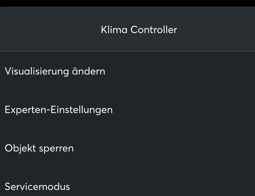

                      Im Klimacontroller gibts den Servicemodus. Eventuell hilft dir der Weiter
                        simon_hh kommentierte
                        Bin ich zu blind... ich finde das nicht
                      • dasquiddi
                        dasquiddi kommentierte
                        Im App auf der Seite vom Klimakontroller auf die 3 Punkte oben Rechts klicken, Servicemodus anwählen
                        Mega!!!
                        Danke dir, das hatte ich wirklich nicht gefunden und übersehen und mich total geärgert

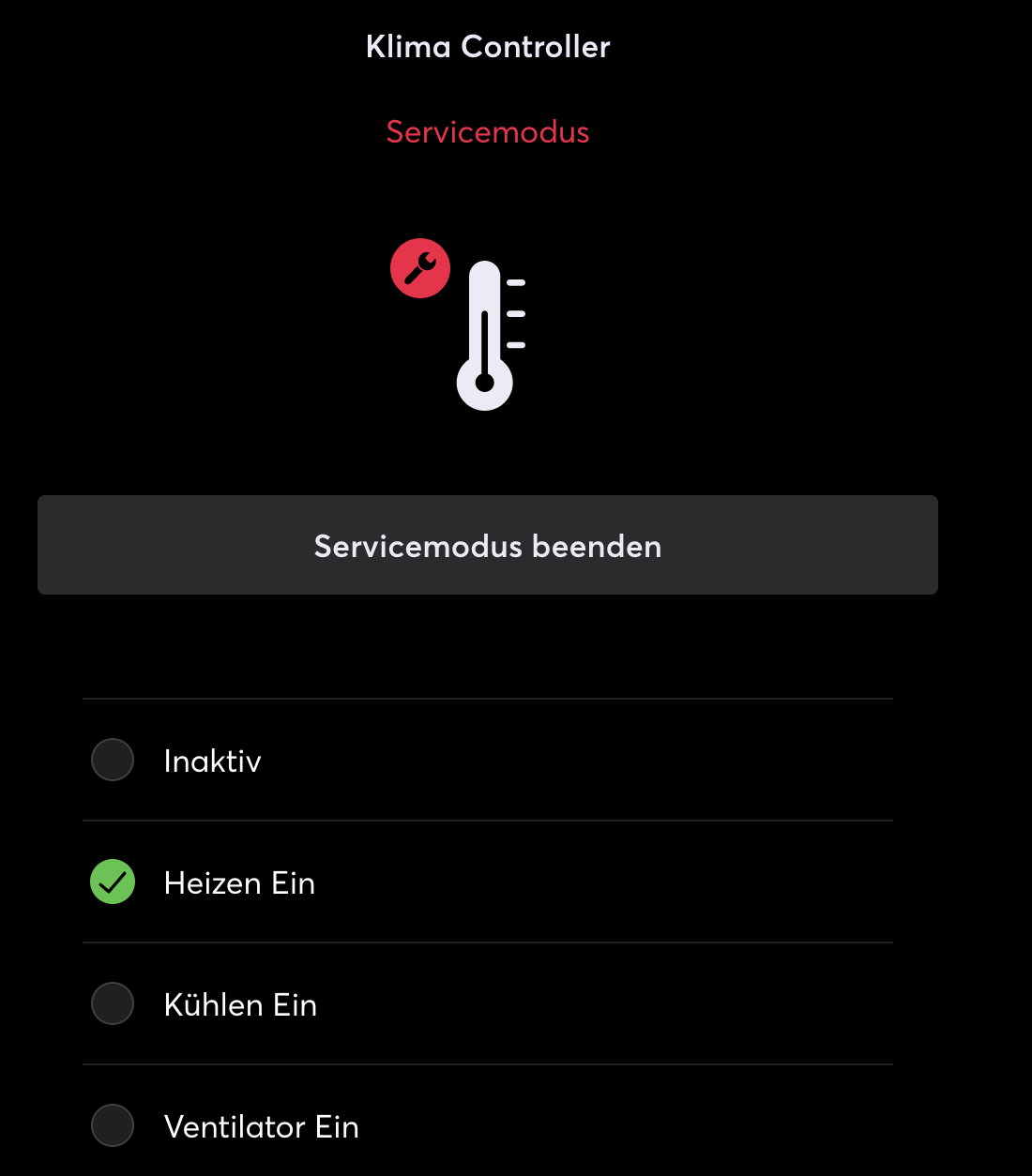

                    • Bogenhaus
                      • 24.05.2020
                      • 272
                      wie zuvor beschrieben im Klima Controller der Servicemodus aktivieren, darin dann Heizen EIN, dann machen alle Heizkreise auf
                      Klicke auf die Grafik für eine vergrößerte Ansicht  Name: image.png Ansichten: 0 Größe: 35,1 KB ID: 385447Klicke auf die Grafik für eine vergrößerte Ansicht  Name: image.png Ansichten: 0 Größe: 50,4 KB ID: 385448
                      Gerätetest : ich habs extra versucht ca.30 Minuten lang - der Antrieb blieb offen.
                      Finde das aber nur bedingt geeignet da man es nicht erkennt ​​dass der Test aktiv ist- so also auch vergessen könnte
