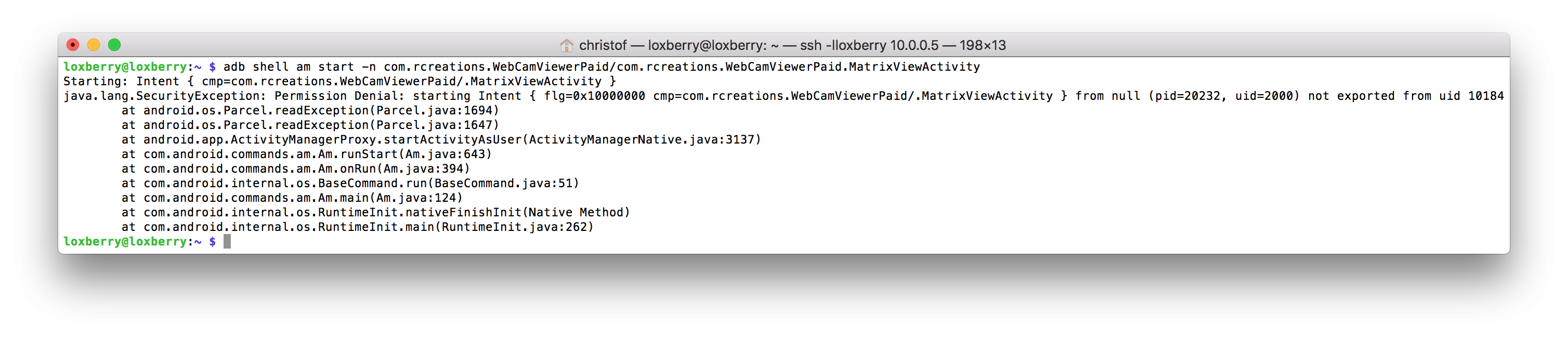

      somebuddy ich habe das mit dem FireTV Stick und adb nun versucht und bin leider gescheitert.
      Ich habe die App "IP Cam Viewer Full" verwendet, wollte diese über die ADB Console starten und erhalte da folgenden Fehler (siehe Screenshot).
      Hast du da evtl. eine Idee woran das liegen könnte?
      "tinyCamViewer Pro" finde ich im AppStore überhaupt nicht, wenn würde es nur noch "tinyCam Pro" geben, nehme an das wäre aber eh das selbe?
      • christof89
        christof89 kommentierte
        Mit der "tinyCam Pro" App hat es nun funktioniert.
