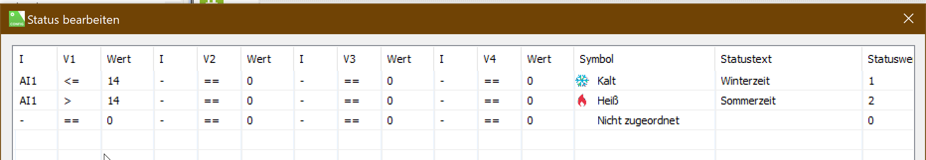

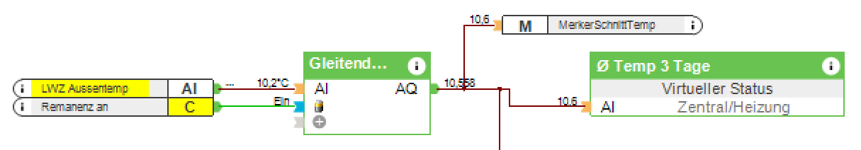

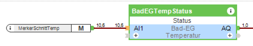

                • GünWün
                  • 28.04.2016
                  • 272
                  ich habe es so versucht... Klappt zumindest :-)

                  • Musicman
                    Musicman kommentierte
                    Ich würden dir den Schwellwertschalter anstelle des Status Bausteins empfehlen. Im Bereich um 14°C kann es sonst zu häufigem Wechseln kommen.
                  • Leo Kirch
                    Leo Kirch kommentierte
                    Beim Schwellwertschalter muss nach einem Reboot der Schwellwert aber erst überfahren werden, damit sich etwas ändert. Ist der Wert bereits höher hilft ggf. eine Remanenz an passender Stelle.
                  • Musicman
                    Danke für den Hinweis, das war mir gar nicht bewusst, dass der Schwellwertschalter keine Remanenz hat. Ich habe es nun mit Schwellwertschalter und nachgelagertem Schalter (Remanenz) realisiert und teste nun wie gut das geht. Meine Heizung (LWP) schaltet bei einer Tagesmitteltemperatur von > 16°C die Heizung aus.
