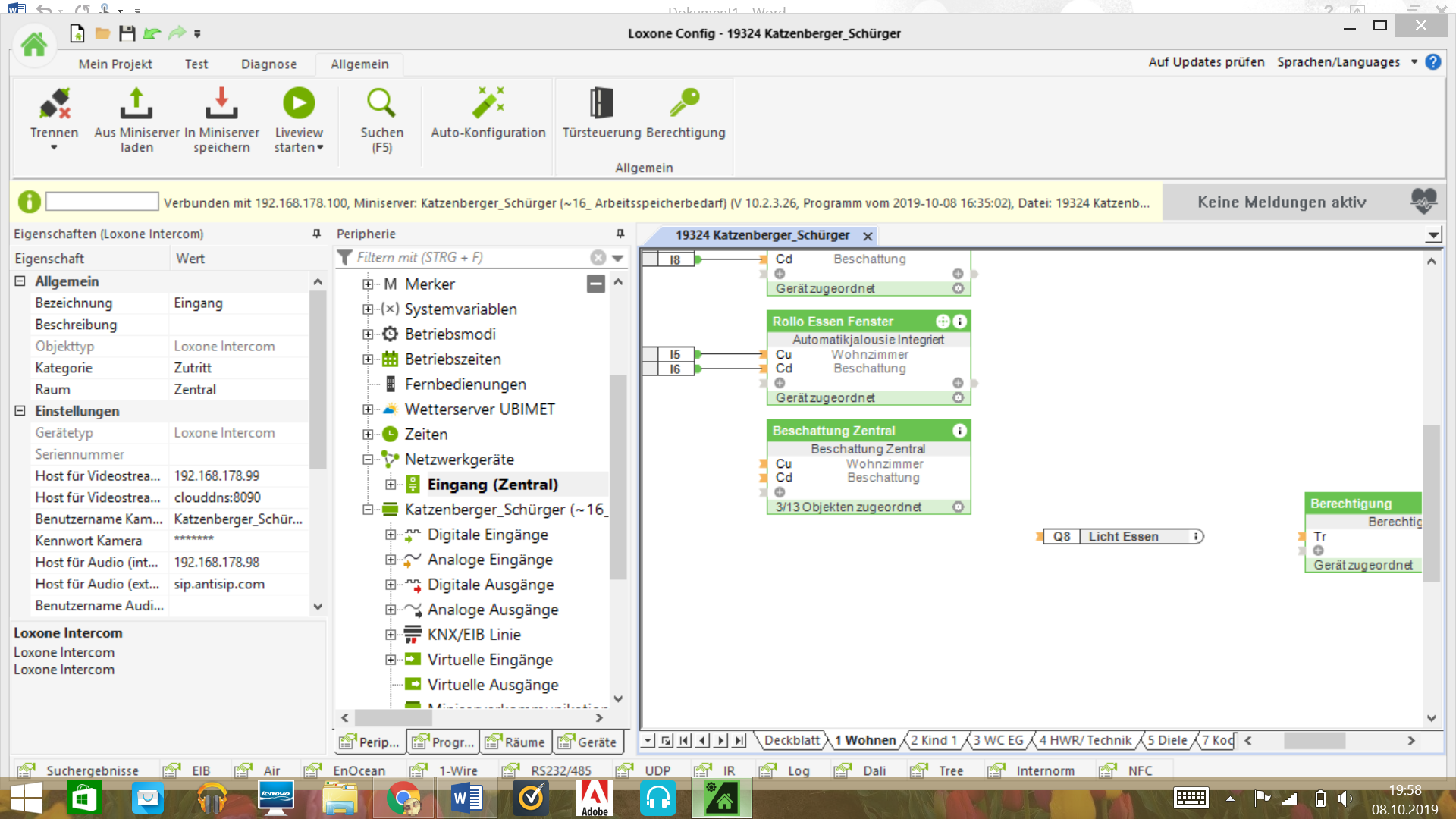

    Ich habe seit kurzem die Loxone Anlage. Nun kann ich die Sprechanlage intern nicht über das WLAN steuern und es kommt die Fehlermeldung 408 bei mir auf dem Handy, wie bei vielen schon extern beschrieben.
    Bei anderen Handys funktioniert es ganz normal. Extern funktioniert es bei bei meinem Handy einwandfrei.
    Ich benutze ein Sony XZ Premium und Mikrophon ist für die App frei gegeben.
    Mein Router ist eine Fritzbox 7590 und läuft sonst einwandfrei.
    Ich wäre euch sehr dankbar, wenn ihr mir helfen könntet und vielen Dank für die Aufnahme im Forum

    Einstellungen als Screenshot würden helfen.
    • #3
      Klicke auf die Grafik für eine vergrößerte Ansicht  Name: loxone bild.png Ansichten: 0 Größe: 732,4 KB ID: 215499

        Ich hoffe, ihr könnt damit was anfangen und mir helfen....
        • #5
          Die Steuerung der Sprechanlage funktioniert
          a) von anderen Geräten einwandfrei (intern/extern)
          b) von deinem nur extern aber nicht intern
          Korrekt? Wenn ja, dann hört es sich nach einem Konfigurationsfehler bei intern auf deinem Gerät an. :-)
