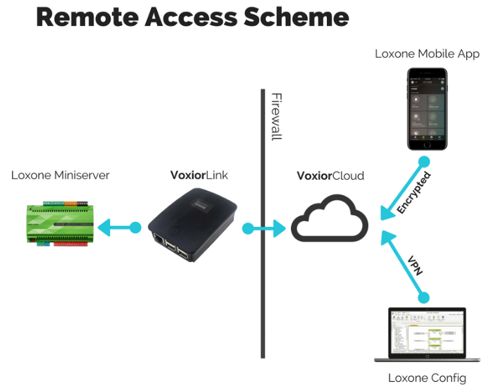

          Es gibt ein Produkt von Drittanbietern, das den Zugriff über nicht routingfähiges 4G erleichtert. Dies wird als 1Home (früher Voxior) Remote Access bezeichnet.
          Das System greift die nicht-öffentliche 4G-IP-Adresse auf, indem es eine VPN-Verbindung zwischen dem VoxiorLink-Gerät (Raspberry Pi) und der VoxiorCloud bereitstellt.
          Die VoxiorCloud ist dann über VPN von einem Loxone App Device aus "öffentlich" zugänglich.
          Mein VDSL-Router hat ein Failover auf 4G-Sim-Karte. Ich habe den 1Home Remote Access für den weiteren Heimnetzwerkzugriff in diesem Fall verwendet.
          https://docs.1home.io/en/articles/19...-remote-access
