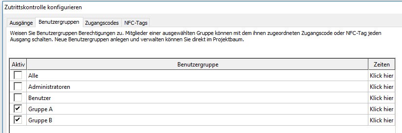

    Ich habe im Außenbereich einen NFC Code Touch Tree, dieser sperrt über die Ausgänge Q1 und Q2 zwei unterschiedliche Türen/Räume die direkt nebeneinander liegen.
    Den Benutzern sind NFC Key Fobs zugeordnet. Ebenso sind Benutzergruppen angelegt und unterschiedliche Benutzer zugeordnet.
    z.B. Benutzer 1 Gruppe A und Gruppe B; Benutzer 2 (nur) Gruppe A
    Ich möchte jetzt das der Ausgang Q1 am NFC Code Touch Tree nur von Gruppe A und der Ausgang Q2 nur von Gruppe B aktiviert werden kann.
    Eine "ausgangsspezifische" Zurodnung auf Benutzergruppenebene ist jedoch nicht möglich.
    Klicke auf die Grafik für eine vergrößerte Ansicht  Name: NFC Benutzergruppe.jpg Ansichten: 0 Größe: 51,7 KB ID: 216410

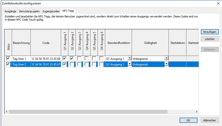

    Den "Umweg" über die Zuordnung von NFC-Tags zum NFC Code Touch Tree finde ich umständlich. Warum z.B. mehrere NFC Code Touch Tree mehrfach Zuordnung notwendig und bei Verlust mehrfache Löschung notwendig.
    Klicke auf die Grafik für eine vergrößerte Ansicht  Name: NFC Tag.jpg Ansichten: 0 Größe: 77,6 KB ID: 216411

    Auf Basis des Feedbacks von Loxone klappt das wirklich nicht. Jeder NFC Tag muss einzeln zugeordnet werden, aktuell eher wenig SMART, zumal dafür auch die Config benötigt wird. Der "Feature Wunsch" wurde jedoch weitergeben - vielleicht bringt ja die Zukunft was.
    In der Zwischenzeit darf man einfach keinem verraten wie der zweite Ausgang vorgewählt wird
    Speziell im Gewerbe wird das Feature vermutlich schnell mal gebraucht. Mitarbeiter NFC Tag Zuordnung, Benutzergruppen = z.B. Abteilungen.
    Abteilungen verschiedene Zugriffsberechtigungen.

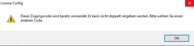

          Dennoch verstehe ich nicht weshalb ich einen neu angelegten Benutzer nicht den bereits eingelernten NFC-Tag zuweisen kann? Wenn ich in der Benutzer - Authentifizierung unter NFC-Tags "Wert" den Wert des bereits eingelernten NFC Tags eingebe, dann bekomme ich den Fehler im Anhang. Was ich tun möchte ist den NFC Tag einem Benutzer physisch zuordnen.Klicke auf die Grafik für eine vergrößerte Ansicht

            Gast
            Das Verhalten ist korrekt und auch sinnvoll!
            Du kannst ja nicht einen NFC Tag (der "anonym" einem NFC Code Touch zugeordnet ist) "NOCHMALS" einem Benutzer zuordnen.
            ENTWEDER anonym (dem jeweiligen NFC Code Touch) über "Einstellungen" - "Zugangsberechtigung bearbeiten" zuordnen
            ODER
            einem Benutzer zuordnen und dann dem NFC Code Touch über "Berechtigunge" - "Berechtigungen verwalten" zuordnen.
            Hoffe das ist halbwegs verständlich
