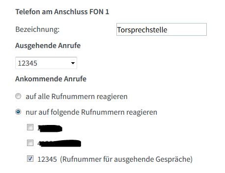

        Ganz einfach ... (FritzBox7390) Beispiel
        In der FritzBox unter Eigene Rufnummer eine Internetrufnummer anlegen. Siptrunking mit unterschiedlichen Rufnummern. Internet Rufnummer 105 (Beispiel), Benutzername 105, PW 105, Registrar 105,
        Natürlich kommt eine Fehlmeldung bei der Anmeldung, da es diese Nummer ja nicht gibt. Egal ...
        Diese Nummer kann ich jetzt in der FritzBox mit jedem Telefon oder Türstation die an der FB angeschlossen ist verknüpfen.

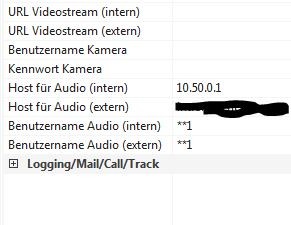

        In Loxon Türsteuerung unter Audio angeben .. IP der Fritzbox, Benutzernahme Audio 105 (Beispiel), das wars. Wenn ich jetzt in der APP auf Sprachverbindung aufbauen Tippe, klingelt
        das in der Fritzbox verknüpfte Telefon ( Türstation) .

                  Hallo Holger,
                  ich versuche das grade so einzurichten, die Verbindung wird aus der App aber nicht aufgebaut.
                  Was mich irritiert: du schreibst in der Fritzbox PW:105, aber in der Loxone Config kann man kein Passwort angeben.
                  Dann fehlt mir die Verknüpfung zwischen der 105 und der Türsprechanlage (**1) in der FB

                    ich habe Holgers Anleitung genutzt - und ich bin selbst verwunder - aber es funktioniert! Ich kann meine SIP-Türstation nun mit der Android Loxone App anrufen. Die ist auf automatische Rufannahme konfiguriert, und reagiert als einziges Telefon im Hauf diese neue Nummer.
                    Daher - danke für die Anleitung !!!

                      Wichtig ist, dass du in der Fritzbox erst eine (nicht real existierende) Telefonnummer registrierst. Diese Daten, die du in der Fritzbox hinterlegst, werden in der LoxConfig dann als Zugangsdaten konfiguriert. SIP-Host bleibt bleibt die Fritzbox.
                      Falls noch aktuell, kann ich hier aber auch ein paar Screenshots posten. Sag einfach Bescheid.
