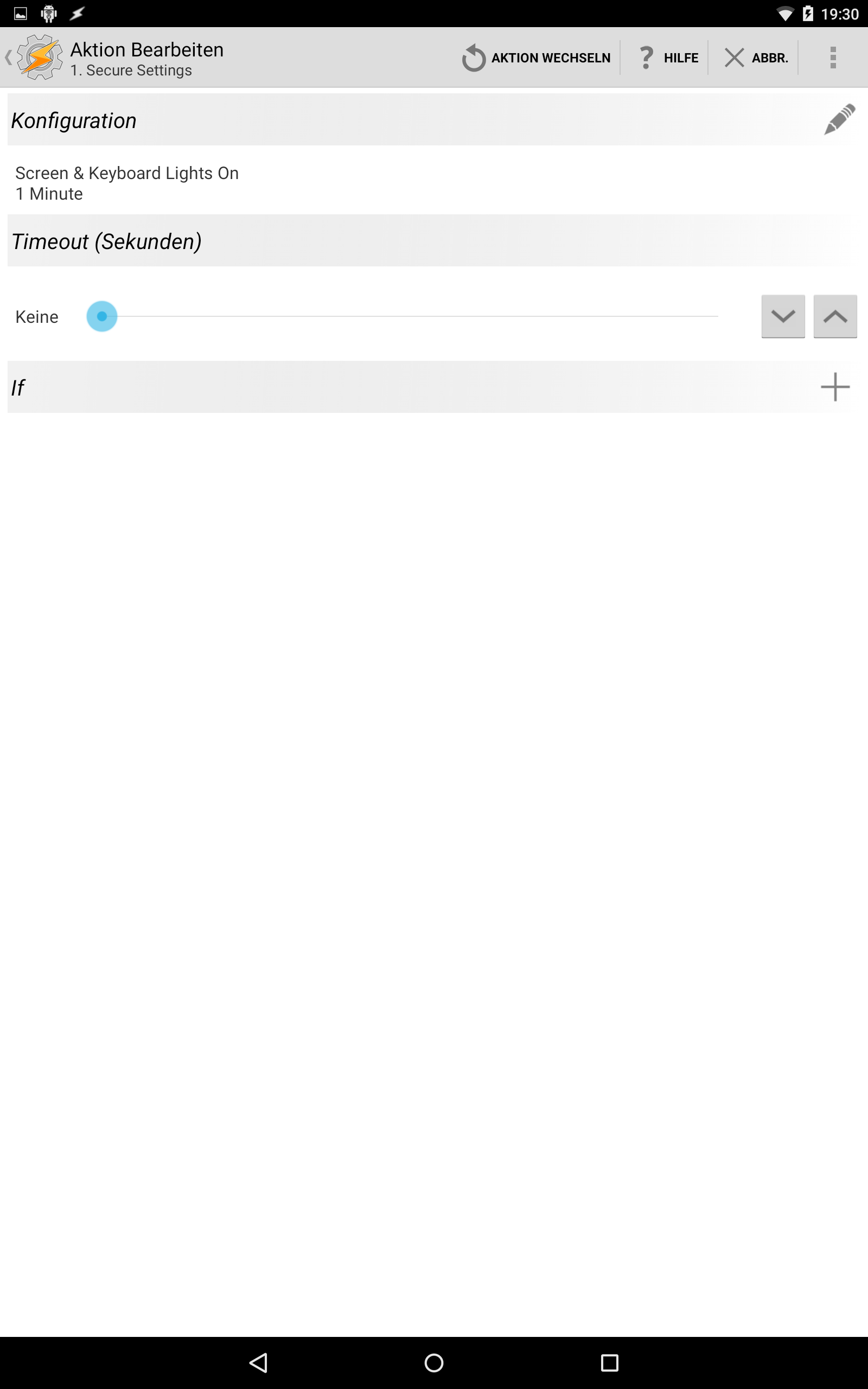

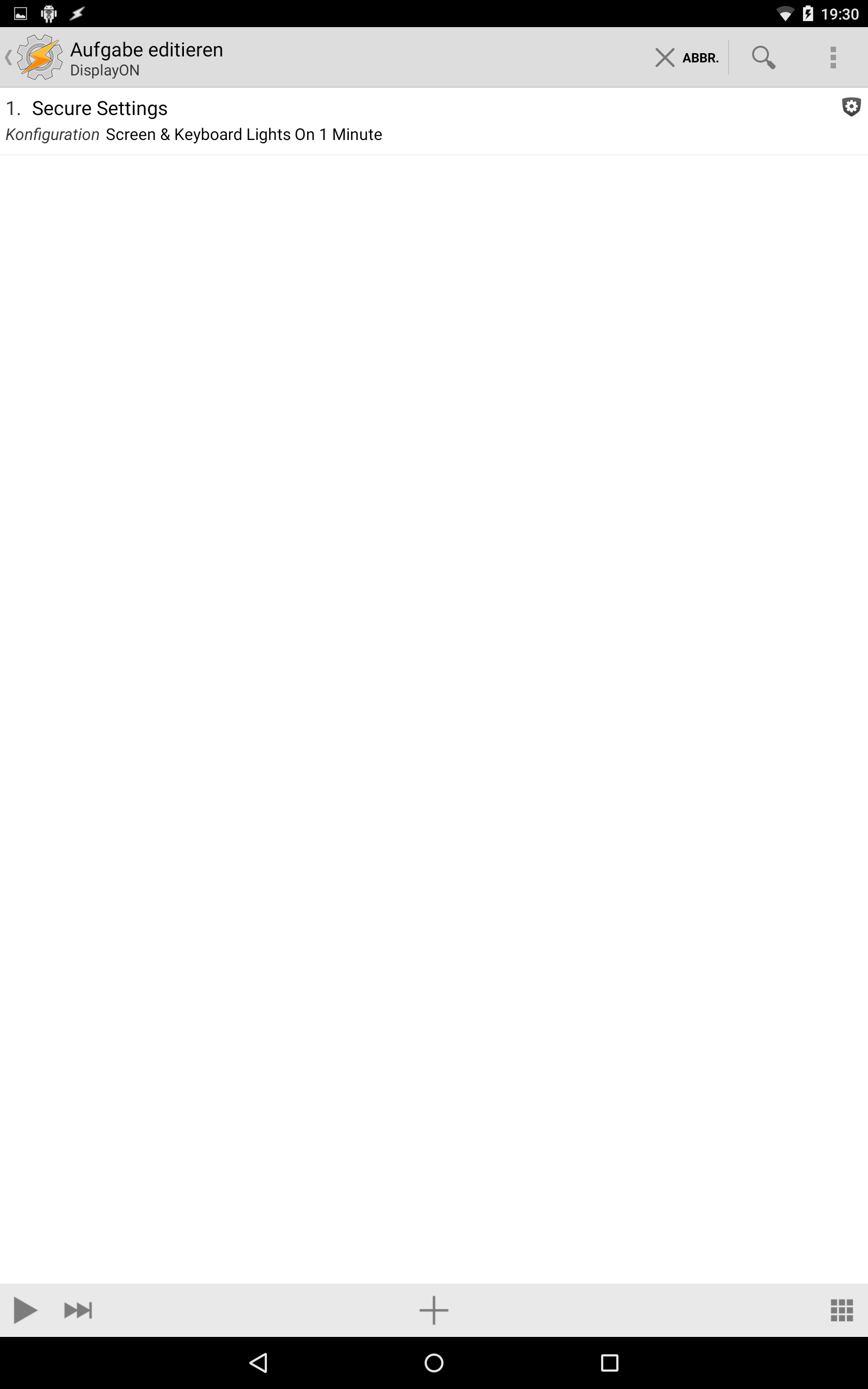

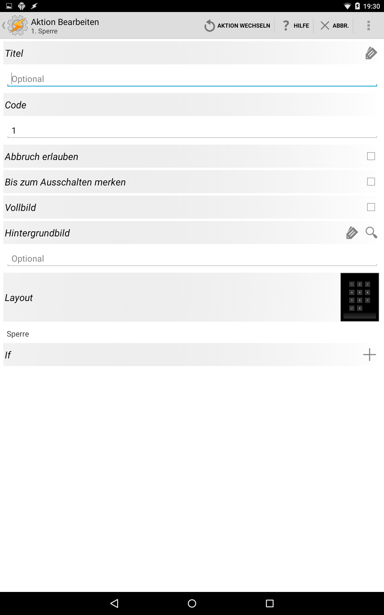

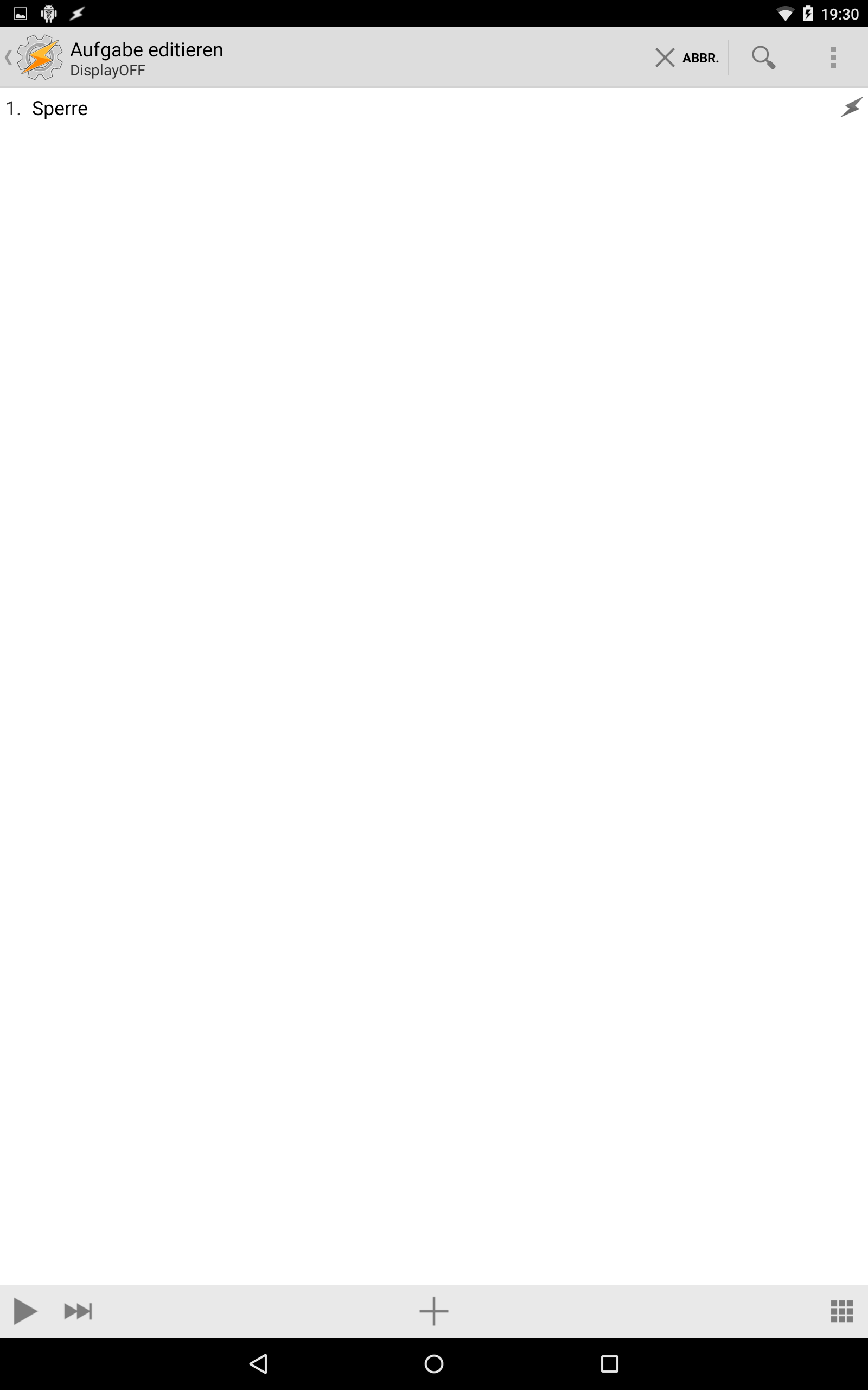

        defratm hat mich darauf hingewiesen, dass anscheinend bei den neueren Android Versionen ohne root mit Tasker doch nicht geht das Display einzuschalten. (Display Einschalten steht nicht zur Verfügung).
        Bei mir funktioniert (unter Android 4.4) folgender Workaround: Plugin Secure Settings, dann die Aktion Wake Device auswählen (Type und Zeit nach belieben)
        Display abdrehen geht direkt über Tasker (Display Sperre)
        Hoffe das geht auch unter Android 5/6.
        lg
        Alex

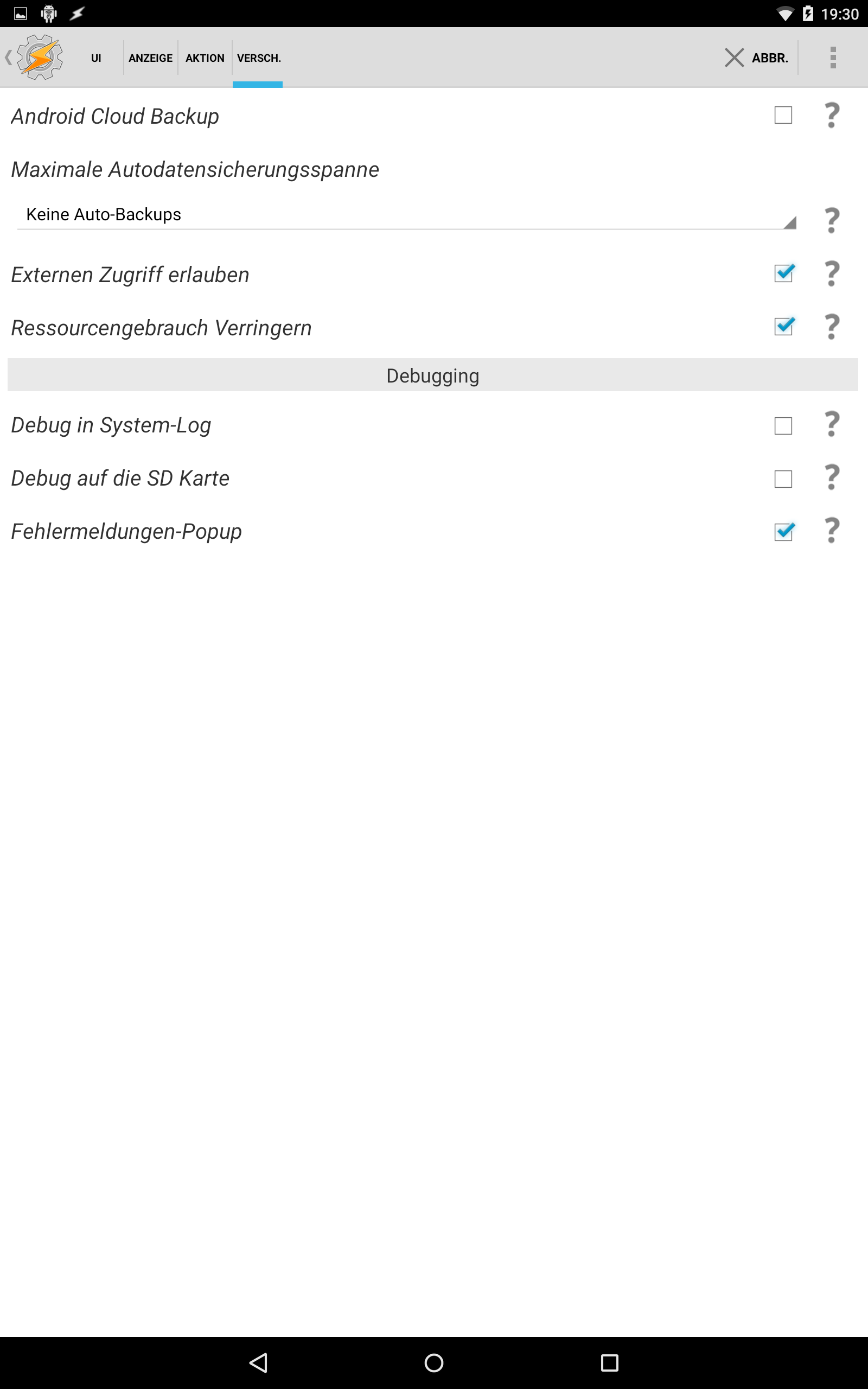

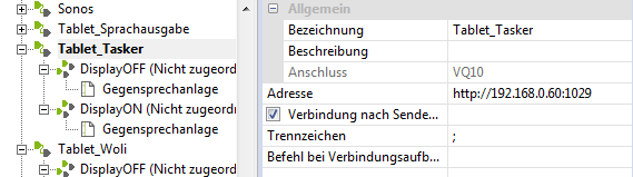

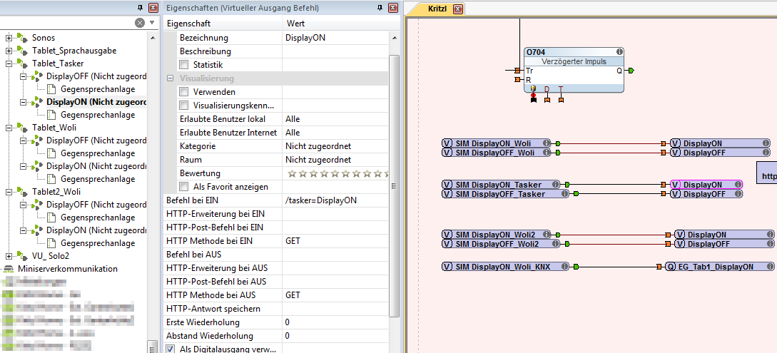

          Hallo Alex, ich spiele jetzt schon ein paar Stunden rum und schaffe es einfach nicht. Habe das ganze sogar schon auf einem zweiten Tablet versucht. Hier meine Einstellungen in der LoxConfig und am Tablet im Tasker. Könntest du bitte mal drüber schauen ob dir was auffällt? Bitte danke
          lg
            hier noch LoxConfig Screenshots
              Schaut alles sehr gut aus.
              Es gibt aber bei Android das Problem, dass die Reihenfolge der App-Installation richtig sein muss, damit die eine App die andere aufrufen kann,
              Ich glaub (finde den Artikel nicht mehr), dass die Tasker App vorher installiert werden muss und dann erst der Home24 Media Player.
              Testen kannst du einfacher über den Browser auch ohne Loxone z.B. http://192.168.xx.xx:Port/tasker=DisplayOn
              lg
              Alex

                      Ja. WOLI hätte ich auch schon versucht, hat nicht funktioniert. Kannst du von deinen Settings (LoxConfig und App) Screenshot posten? danke
                        Habs jetzt noch einfacher gelöst. Man braucht eigentlich nur die App " Home24 Media Player" und sendet den Befehl screentimeout=10 in sec
                        Somit wird der System-Bildschirmschoner von Android gestoppt und nach 60sek. startet er wieder. Diese Funktion triggere ich mit der Türklingel.
                        genau das habe ich gesucht, DANKE AN ALLE die mitgeholfen haben........
