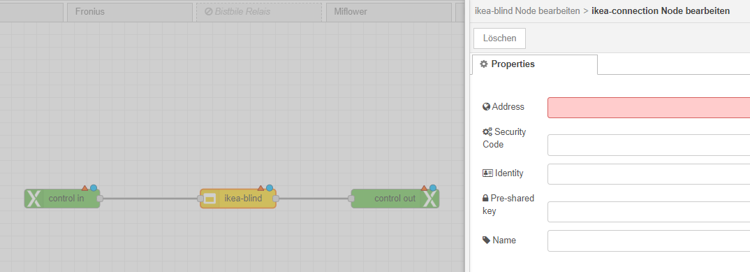

                      Ehrlich gesagt möchte ich eigentlich "nichts weiter" als die Ikea Rollos die mit Zigbee laufen über Loxone zu steuern. Ich bräuchte quasi sie eine Schnittstelle zwischen Loxone und den Rollos. So wie ich das bisher gelesen habe gibt es sowohl für Iobroker als auch Node Red Adapter für Loxone und Phoscon (Zigbee)..... Nun dachte ich eigentlich immer das dann auch hier (NodeRed bzw Iobroker) die Befehlsübergabe/Vermittlung geschieht so das Loxone quasi mit Zigbee reden kann.....???? Oder Liege ich hier total falsch?
                        • 4590
                        NodeRed: https://flows.nodered.org/node/@fetc...kea-home-smart
Ansichten: 2581
Größe: 26,0 KB
                        Teste mal ob das mit deinem Gateway möglich ist!
