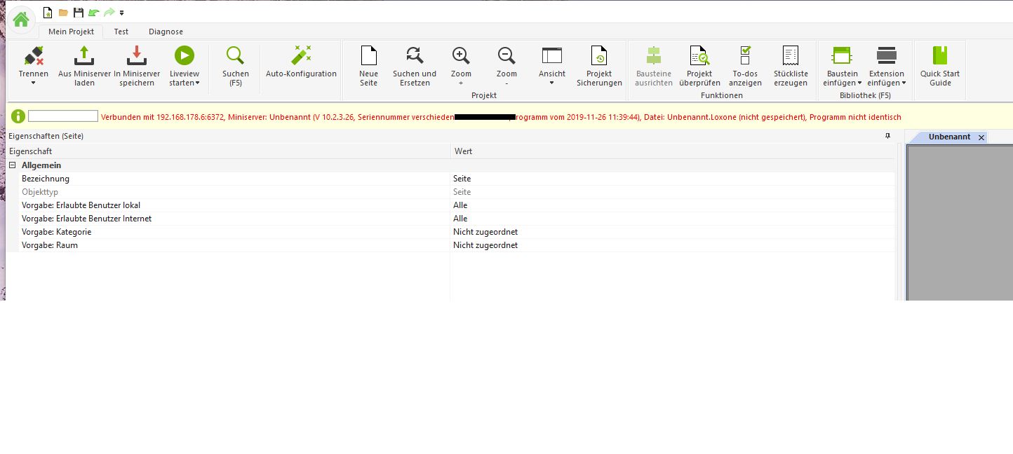

              Hier noch mal ein Update:
              Mittlerweile kann ich mich nicht einmal mehr mit dem Miniserver verbinden, bzw. die aktuelle Software in die Config laden....Klicke auf die Grafik für eine vergrößerte Ansicht

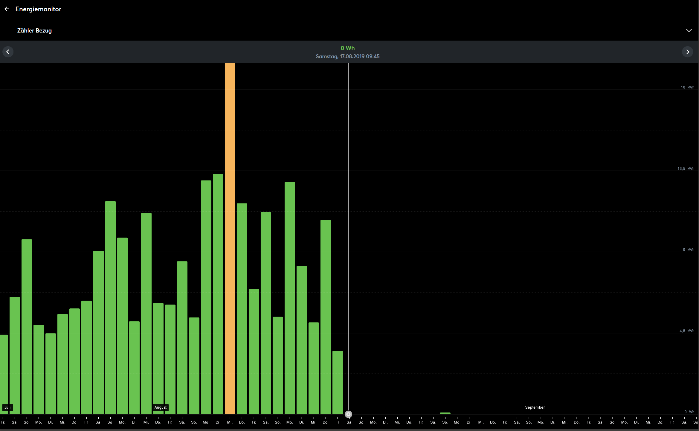

              Der MS schreibt etwa 20 Statistiken im Stundenrythmus. Nur der „Bezug“ des Energiemonitors wird seit Monaten nicht mehr geschrieben.
              Alle anderen Statistiken sind einwandfrei.
              Einen SD-Kartenfehler hatte ich ausgeschlossen da der MS keinen Fehler geworfen hat und auch das letzte Update auf *27 einwandfrei durchgelaufen ist.
              Trotzdem habe ich heute mal eine neue SD-Karte eingesetzt aber ... keine Änderung.

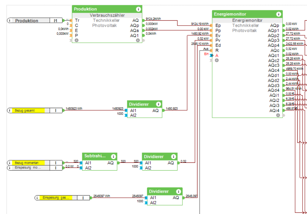

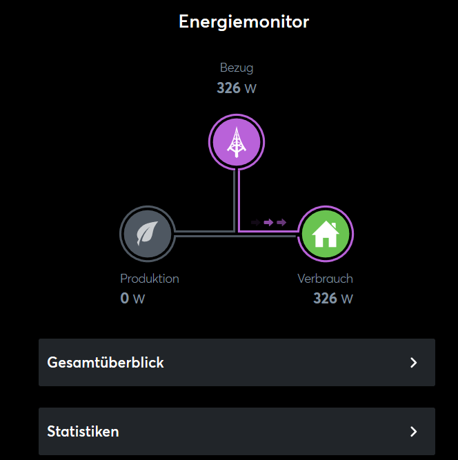

              Habe mal ein paar Bilder angehangen. Wie man sieht stehen Daten für "Bezug gesamt" und "Bezug momentan" an den Eingängen an, nur die Statistik ist tot.
              Ideen welcome.
              Klicke auf die Grafik für eine vergrößerte Ansicht  Name: 1.PNG Ansichten: 0 Größe: 35,6 KB ID: 230674Klicke auf die Grafik für eine vergrößerte Ansicht  Name: 2.PNG Ansichten: 0 Größe: 63,7 KB ID: 230675Klicke auf die Grafik für eine vergrößerte Ansicht  Name: 3.PNG Ansichten: 0 Größe: 151,2 KB ID: 230673
              Zuletzt geändert von pbuechel; 17.01.2020, 07:27.
                Ein Liveview Bild könnte da möglicherweise etwas mehr aussagen.
              • pbuechel
                pbuechel kommentierte
                Bilder angehangen.
              • 5165
              Ich vermute mal, dass der Wert an Ev kleiner ist als der Wert BaseObt welcher beim Aufstarten aus der remxx.xlm in den Energiebaustein geladen wird.
              Wenn Du im Browser
              http://IPMiniserver/stats/
              aufrufst, kommen alle Statistiken. Die jeweilige Statistik kann so mittels Doppelklick aufgerufen werden.
              Ich gehe davon aus, dass in der Statistik des Energiemonitors V9="0.000" eingetragen ist.
              Wenn Du auf diese Weise den Status des Energiemonitors aufrufst, siehst Du im Browser auch die UUID des Energiemonitors.
              Diese wird benötigt um per FTP die zugehörigen Daten in der remxx.xlm zu finden.
              lg Romildo

                Ich habe das ursächliche Problem gefunden. Die Gesamtbezug kommt von einem KNX-Stromzähler. Hier habe ich Wh abgefragt und der Wertebereich (32bit signed) war überschritten
                Damit stimmt deine Annahme, Ev wird auf einmal kleiner gemeldet als vorher.
