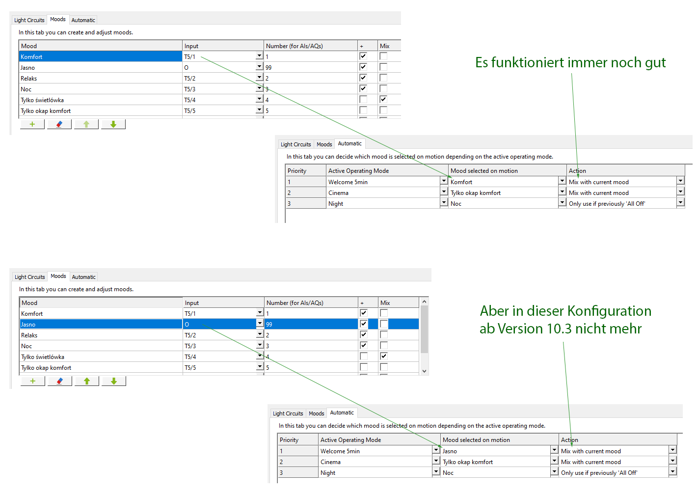

    Ich habe heute festgestellt dass meine Licht Stimmungen nicht mehr vermischen sind auf BWM Impuls.
    Kann das jemand bestätigen? Ist dies ein Fehler in der neuen Softwareversion?

    Ich habe diesen Fehler eingegrenzt.
    Man kann immer noch einzumischen Stimmungen welche T5/1, T5/2, usw. Eingang zugeordnet sind.
    Aber kann ich nicht einzumischen die Stimmung, das Eingang "O" zugeordnet hat (zum Beispiel: "Hell").
    Also wenn jemand das Licht im Raum nach der BWM ganz aufhellen möchten, schlägt dies fehl.
    Ich habe ein Ticket erstellt.

      Kann ich ebenfalls bestätigen.... BWM Stimmung wird nicht mehr eingemischt...
