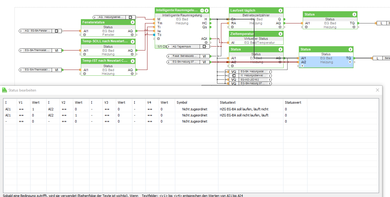

    Hallo.
    Anbei 2 Bilder, wie ich das gelöst habe. Der Status wird abgefragt und wenn nicht gleich dem Status ist den Loxone vorgibt, wird alle 10 Sekunden der Befahl neu gesendet, bis er gleich ist.
    mfg schorsch
    • smooty1970
      • 18.12.2019
      • 17
      ich habe es mit einem Statusbaustein gelöst...und funktioniert bestens.
