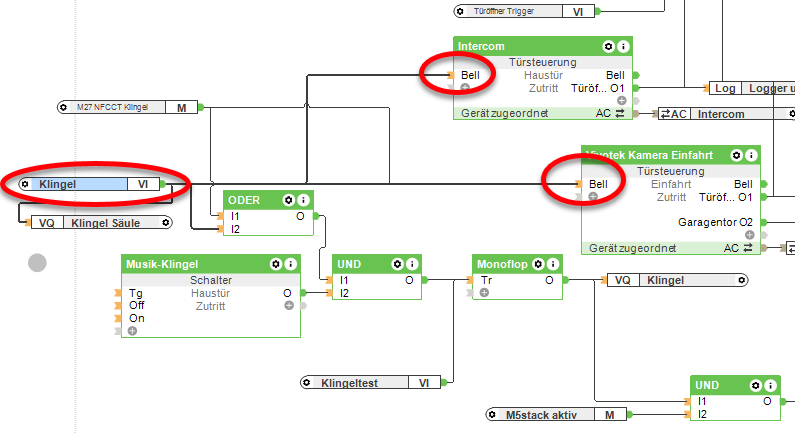

                Zitat von NilsG
                Poste doch mal bitteren Foto Deiner Bausteine, wie die verschaltet sind ...
                Da steckt keine große Hexerei dahinter.
                Einfach beide Bell Eingänge mit der Klingel verbunden.

                • AND
                  • 14.07.2020
                  • 24
Ansichten: 440
Größe: 57,8 KB
                  Und genau so habe ich jetzt das Problem wenn es klingelt, das beide Bilder auf dem Handy erscheinen. Und zumeist nicht das was ich haben möchte wird angezeigt.
                  Ich möchte gerne, dass ein still Image erzeugt wird, das Video aber nicht am Handy oder Tablet startet für eine Kamera.

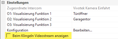

                  • Bluebrain
                    • 18.10.2015
                    • 77
                    Versuch doch mal, das hier zu deaktivieren:
Ansichten: 304
Größe: 6,3 KB
                    • AND
                      • 14.07.2020
                      • 24
Ansichten: 304
Größe: 6,3 KB
                      Das zeigt ein Standbild anstatt dem Video beim klingeln.
                      Ich habe bisher nicht geschafft, dass ein Bild. Erzeugt wird aber keine Vorschau startet.
