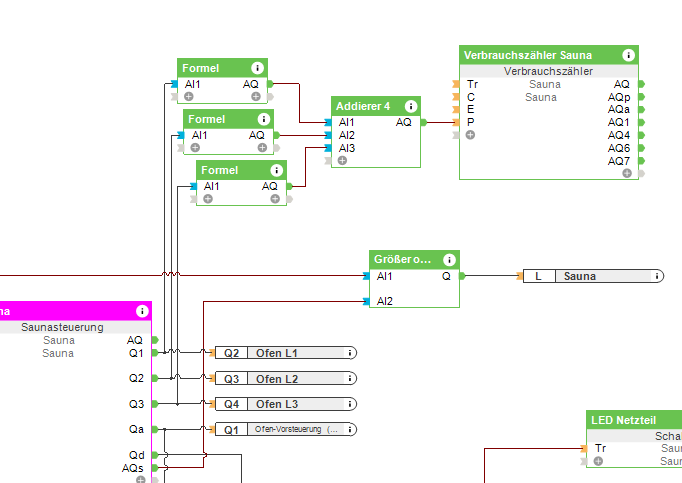

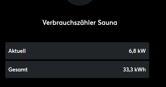

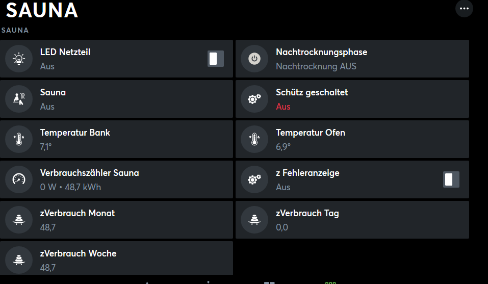

    Hmm, ich habe an meiner Sauna einen Verbrauchszähler. Der Baustein an sich kann ja wohl viele Werte, wie aktuellen, Tages-,Wochen-, Monatsverbrauch anzeigen.
    Wie kann ich das in der Visu aktivieren?
    Leider wird mir nur Gesamtverbrauch und aktueller Verbrauch angezeigt.

    Ich würde gerne den Tages- und Wochenverbrauch anzeigen. Einfach nur, damit ich direkt sehen kann, was das Saunieren gerade so verbraucht hat.

    Aktivieren geht soweit ich weiß nicht.Ich hab es mit Merker visualisiert.
    • Gargamel
      • 16.12.2018
      • 722
      Wie gasguzzler schon geschrieben hat kannst du Merker an den gewünschten Ausgang des Verbrauchszähler hängen. Diesen musst du auf Analog stellen.
      Du kannst auch beim Verbrauchszähler die Statistiken aktivieren. Wenn du dann in der App auf die Statistiken gehst kannst du diese heran zoomen - Als würdest du ein Bild mit zwei Finger größer machen. Da kannst du dann vom Tagesverbrauch bis zum Jahresverbrauch zoomen.

        ja stimmt, das ginge. Ich möchte aber auf Statistiken verzichten, um die SD Karte zu schonen

      hmm, ja dann habe ich natürlich noch mehr Anzeigen in der Übersicht, was ich als nicht so schön finde.

      Das ist doch mega unübersichtlich und damit das nach unten kommt, muss ich entweder mit Zahlen oder Buchstaben vor dem Namen arbeiten. (Das ist da momentan nur Testansicht, vieles davon lass ich mir später nicht mehr anzeigen).
      Schön wäre es unter dem Baustein (wie im ersten Post), aber dann eben noch mehr Werte. Kann man das echt nirgendwo aktivieren?

        lange her. aber; du gehst in die Config, machst den Haken wieder raus bei deinen vielen Merkern zum Verbrauch, gehst dann in den Baustein Verbrauchszähler und gehst auf verlinkte Bausteine und wählst deine Merker aus.
        Dann hast du in der Übersicht "nur" diesen Verbrauchszähler, und wenn du den Anklickst öffnet sich dieser inkl. den Infos zum Verbrauch

          ja die verlinkten Bausteine sind eine klasse Sache, danke für die Idee. Direkt umgesetzt

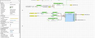

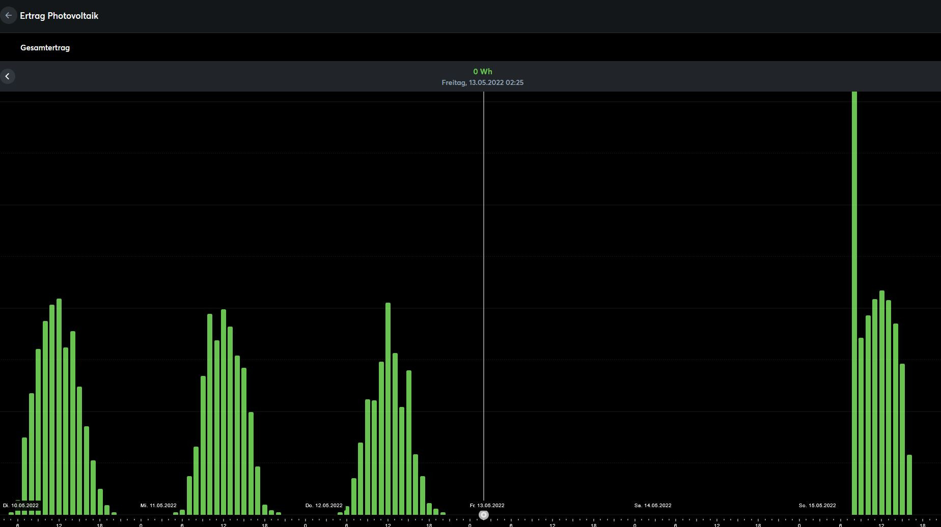

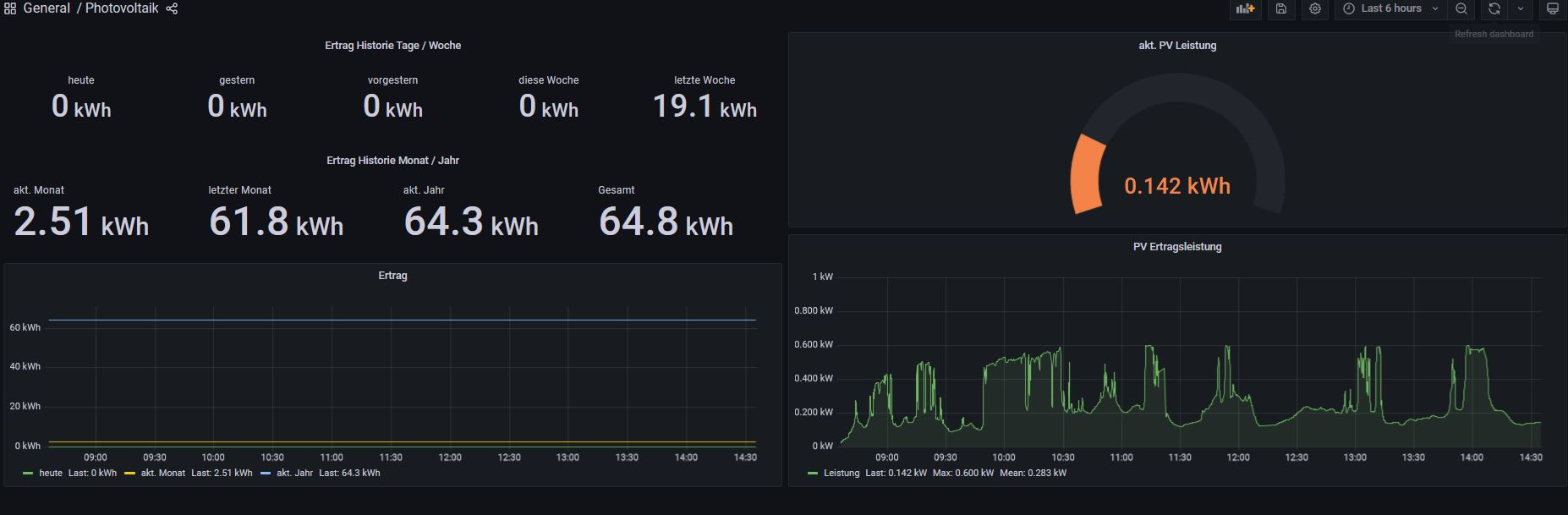

                Habe seit März den Verbauchszähler (Ertragszähler) in Betrieb und er hat auch gut funktioniert.
                Nur seit dem 01.05.22 sehe ich keine Tagesertrag mehr, obwohl die leistung da ist.
                Wie kann das sein?
                Hat evtl. Jemand einen Tip wo ich suchen könnte.
                MS Config neu eingespielt habe ich schon
                Screenshot aus Loxonone und Grafana (über Stats4Lox)

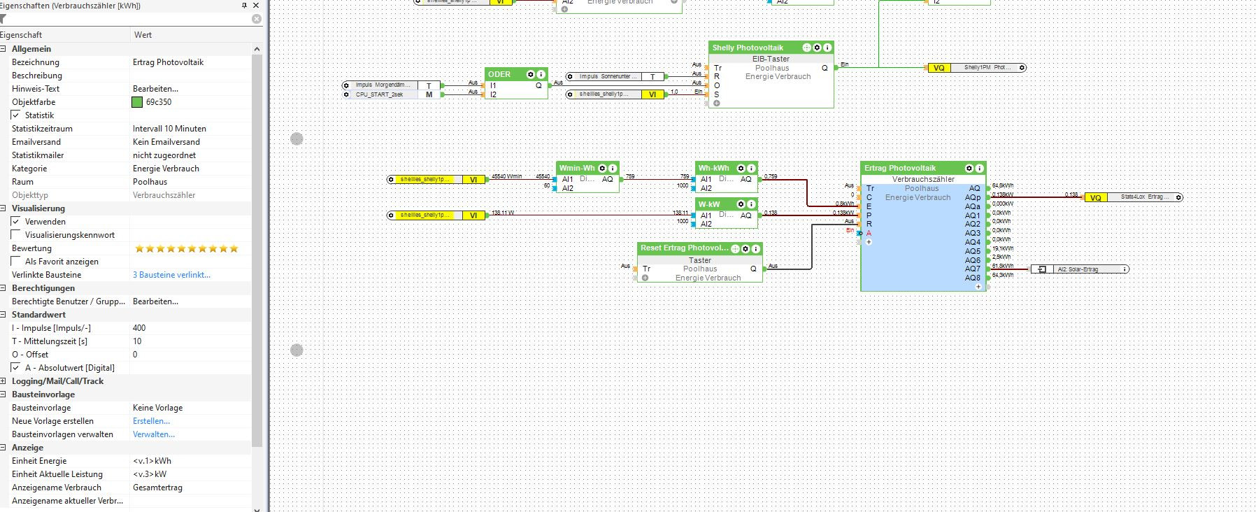

                  Habe letzte Woche die beiden Verbrauchszähler, welche das Thema betroffen haben, neu in der Config erstellt, dann hat es wieder funtkioniert.
                  Bis vor 3 Tagen, seit dem sehe ich wieder keine Tageserträge (Verbrauch heute, gester, vorgestern usw.)
                  Das betrifft nur die beiden Verbrauchszähler, welche mit einem Shelly betrieben werden, könnte es etwas damit zu tun haben?
                  Bausteinrest (Eingang R auf 1) habe ich schon gemacht, aber leider ohne Erfolg.
                  Hat Jemand ähnliche Probleme ?
                  Gruß HRA

                  Nachdem ich heute ein zweites mal den Reset gemacht habe, hat der Baustein wieder angefangen zu "arbeiten", leider dann natürlich für den heutigen Tag einen sinnlos großen Wert heraus gebracht
                  Im Screenshot sieht man, bis Do abend hat es sauber funktioniert, Freitag ging es nicht mehr
                  Nach dem rest heute vormittag kamen gleich 8,4kWh raus (evtl. die Summe aus Freitag + Samstag + heute morgen)
                  Hatte bisher noch nier Schwieruigkeiten mit den Verbrauchszählern, habe einige im Einsatz
                  Nur die beiden mit Shelly-Anbindung machen das Problem
                  Habe jetzt mal einen kleinen workaround eingebracht, evtl. kommen ja doch in einem "komischen Moment" Minuszahlen herein, deshalb vergleiche ist die Werte auf >0 bevor ich diese an den Baustein übergebe, mal sehen ob es etwas bringt.
