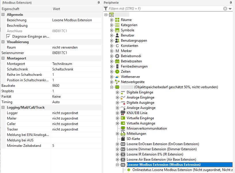

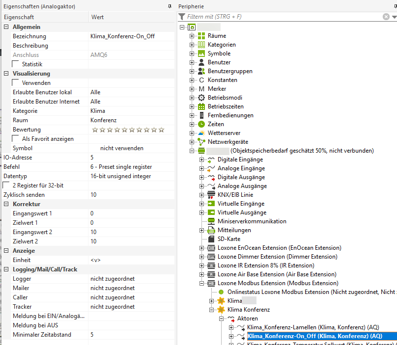

      Ich hab mir jetzt nicht deine Beschreibung durchgelesen, ich hab eine Daikin RTD-RA Modbus Steuerung, im Anhang findest du die Screenshots meiner Settings, 1x von der Modbus Extension und 1x vom On-Off der Inneneinheit.

        Was mich wundert, wieso ist denn der Aktor ein Analogaktor? Sollte das nicht ein Digitalaktor sein?
        Habe aber beides probiert, und einen Schalter davor gesetzt, leider tut sich aber nichts.
        Laut meiner Doku sollte der Ein/Aus Aktor genau so wie bei dir über die I/O Adresse 5 angesteuert werden.
        Dort habe ich dann eben einen Schalter angelegt und mit 1 beschickt...
        Leider hat das aber nicht funktioniert...

          Danke an alle, nun funktioniert es.
          Habe den Tipp bekommen die Kabel der RTD-NET zur Modbus Ext. zu vertauschen.
          DA+ geht nun zu B der Modbus Ext.
          DB- geht nach A der Modbus Ext.
