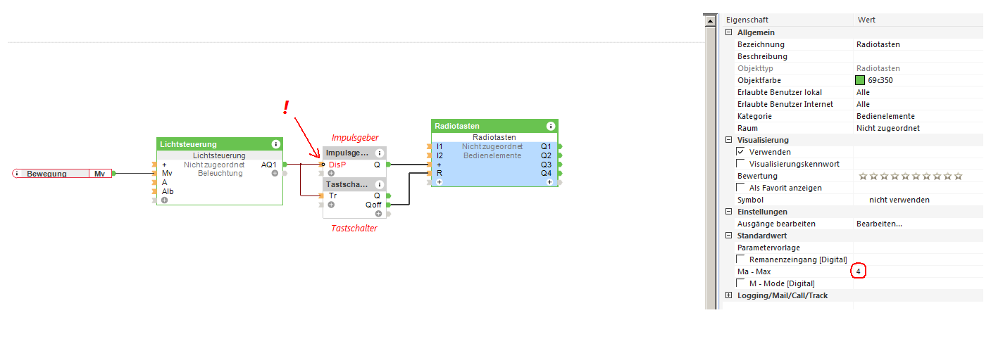

    ich möchte mit einer Lichtsteuerung die Ausgänge Qon und Qoff eines Schalters ansprechen.
    Einschalten kann ich (Qon wir angesprochen). Ausschalten geht nicht, es kommt kein Signal an Qoff an.
    Den Ausgang AQ1 habe ich als Schalter konfiguriert. Ich hatte auch schon einen Monoflop zwischengeschaltet,
    hat auch nicht geholfen.
    Gibt es einen passenden Baustein?

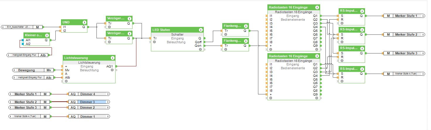

      damit steuere ich die LED-Stripes meiner 4 Treppenstufen im Flur. Beim Öffnen der Haustür über einen
      NFC-Code Touch gehen die Stripesnach einer kurzen Verzögerung der Reihe (1,2,3,4) nach an und nach
      einer gewissen Zeit (4,3,2,1) wieder aus. Außerdem kann ich die Stripes manuell über den Schalter einschalten.
      Jetzt habe ich einen Bewegungsmelder montiert und möchte die Stripes zusätzlichdamit steuern.
      Ich benötige nicht unbedingt die Lichtsteuerung, weiß aber nicht wie ich das ohne hinbekommen soll.
      Es müsste beim Schalten des BWM's ein Timer anfangen zu laufen, der bei erneueter Bewegung innerhalb des
      Timers wieder von vorne beginnt.

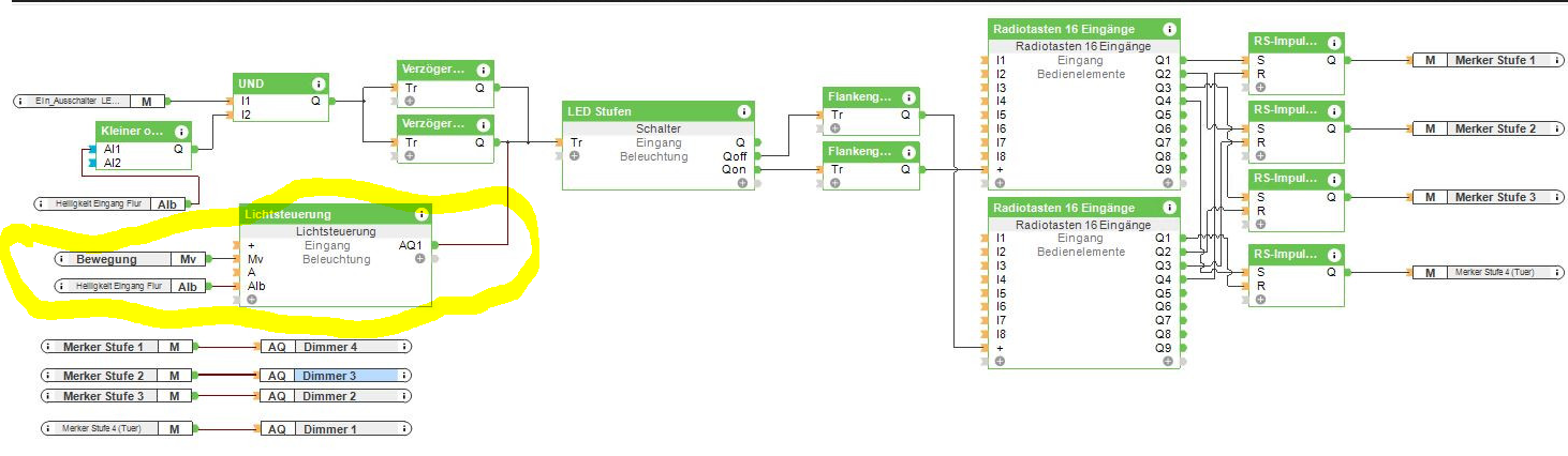

        Das heißt: Deine Steuerung hat soweit funktioniert, bevor Du das gelb eingekreiste hinzugefüt hast?
        Klicke auf die Grafik für eine vergrößerte Ansicht  Name: liflur.PNG Ansichten: 0 Größe: 357,1 KB ID: 234560
        Dieser Bereich macht das Problem, dass das Licht nicht mehr ausgeht?
        Spiele das mal bitte mit der Simulation durch, da kannst Du eine Menge ausprobieren.
        Aber was direkt auffält:
        -Das LED Stufenlicht funkioniert über den Schalter "LED Stufen" das heißt Deine Logik dahinter funktioniert und ein/aus ist klar, da es ein Schalter ist.
        -Das LED Stufenlicht funkioniert, wenn Dein Merker vor dem UND oben links auf logisch EIN steht (vermutlich kommt der vom NFC Code Touch?).
        Das UND geht auf zwei verzögerte Impulse, ich denke mal einer schaltet sofort auf Tr des Schalters ein und der zweite kommt dann eine gewissen Zeit verzögert wieder auf Tr des Schalters und schaltet somit den Schalter wieder aus.
        Das heißt hier arbeitest Du mit Impulsen.
        Was macht nun der Lichtsteuerungsbaustein?
        Zeig mal die Einstellung von dem.
        Denn an QA1 des Lichtbausteins kommt ja kein Impuls, sondern ein Dauer-EIN, wie unter Parameter TH eingestellt. Hier arbeitest Du also nicht mehr mit Impulsen
        Ist das gewollt?
        Erste Idee:
        Lichtsteuerung löschen und den Bewegungsimpuls genau, wie den NFC Code Touch Merker behandeln.
        Also
        BWM auf UND I1 und auf I2 wieder eine kleiner oder gleich, da wieder deinen Helligkeitswert,
        dann wieder auf die beiden verzögerten Impulse
        Dann bekommst Du, wie bei dem NFC Code Touch, bei jeder BWM Erkennung einen Impuls.
        Eventuell noch einen Schalter davor, um dieses z.B. Nachts ausschalten zu können.
        Zweite Idee:
        Lichtsteuerung behalten. TH auf die Zeit des Delta deiner beiden verzögerten Impulse (oben), also die Zeit zwischen ein und ausschalten und AQs auf den TR desc Schalters, nicht AQ1
        AQs ist =0, wenn keine Szene, kein Licht an ist und ist irgendein Wert (aber logisch 1), wenn ein Licht/eine Szene eingeschaltet ist.
