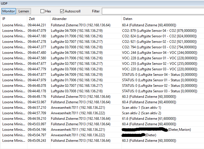

        • 7663
        Beim Empfang auch nicht...
        Hier im Bild siehst du 9:44:47.079 -> 9:44:48.078 das hier 11 Meldungen gesendet wurden.
        Welche Softwareversion?

            • 7663
            Ja habe auch mehrere UPD Eingänge.
            Habe es gerade mal versucht und die Eingänge doppelt abgefragt, auch das geht, es kommen in ~1 Sekunde dann 22 Meldungen an.

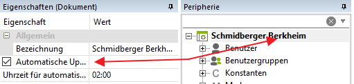

              Ist das Auto Update eigentlich deaktivierbar?
              • Juju
                • 29
                Ja, ist in der Config deaktivierbar.
                • 7663
                Ja in der Config...
