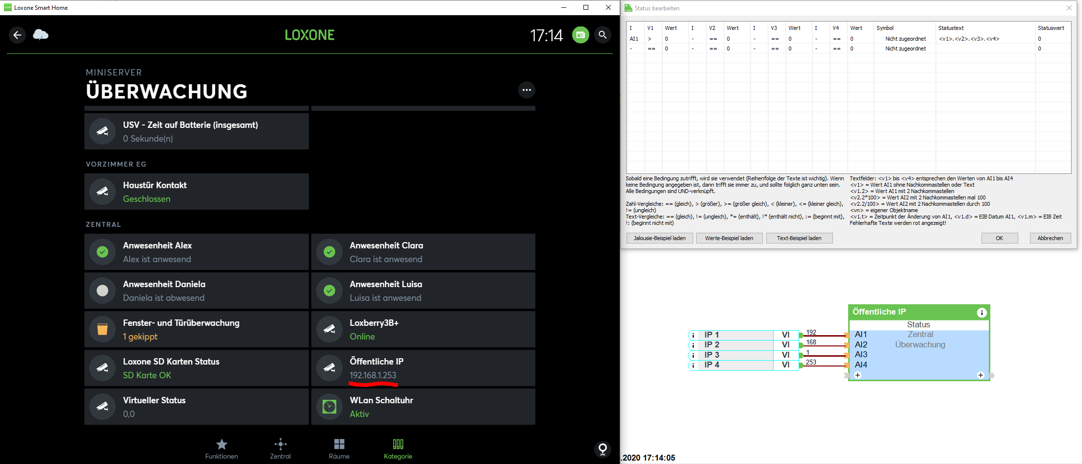

        Hab das mal für einen Arbeitskollegen umgesetzt:
        Statusbaustein:
        <v1>.<v2>.<v3>.<v4>
        Ohne Komma!!
        Klicke auf die Grafik für eine vergrößerte Ansicht  Name: Visu.png Ansichten: 0 Größe: 232,0 KB ID: 240812
        Vorlage im Anhang wie immer auf .xml Endung abändern!
        Betreibe mein Glasfasermodem vor der Fritte darum hab ich bei der Anzeige keine Öffentliche!

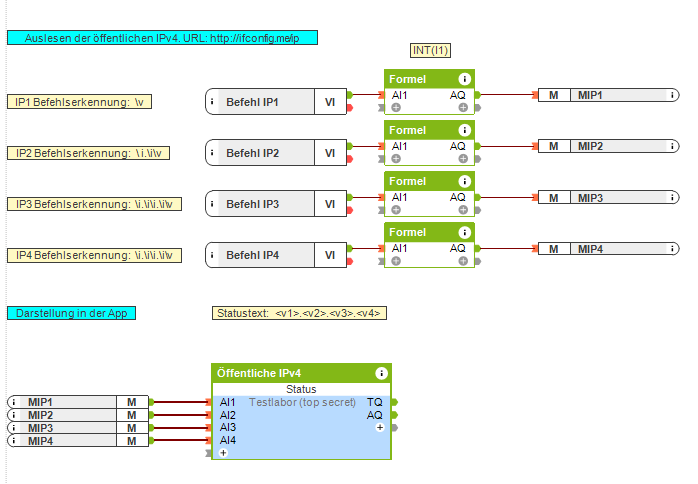

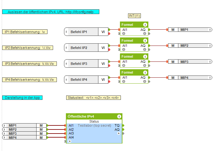

            Danke für eure Hilfe! Habe es so realisiert:
Ansichten: 593
Größe: 38,0 KB
            Bei den verwendeten Befehlserkennungen wird bei den ersten 3 IP-Blöcken jeweils der Folgeblock als Nachkommastellen mitgenommen, die ich dann mit Hilfe des Formelbausteins abgeschnitten habe. An TQ des Statusbausteins liegt dann die IP.
            Beispiel: IP 212.45.128.96 Dann liefern die VIs: 212.45, 45.128, 128.96 und 96.
            Vielleicht gibt es noch irgendwelche Tricks bei der Befehlserkennung ?!?

              Korrektur: die IP4 Befehlserkennung muss natürlich lauten: \i.\i\i.\i\i.\i\v

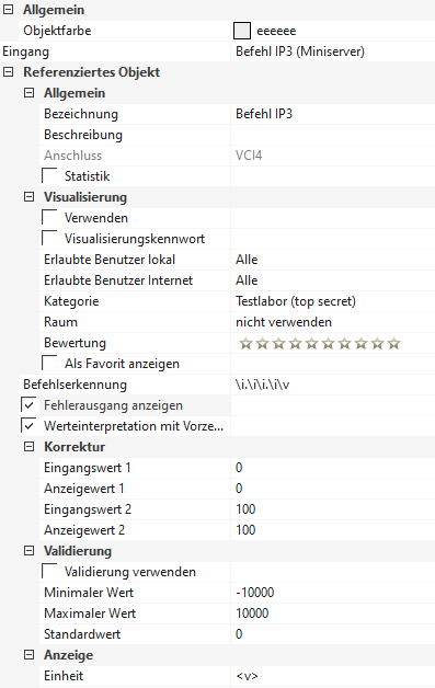

            • Gerd Clever
              • 24.07.2016
              • 642

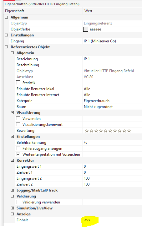

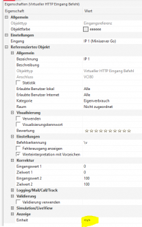

              Ich hatte schon überall <v> gesetzt. Scheint damit aber nichts zu tun zu haben.
