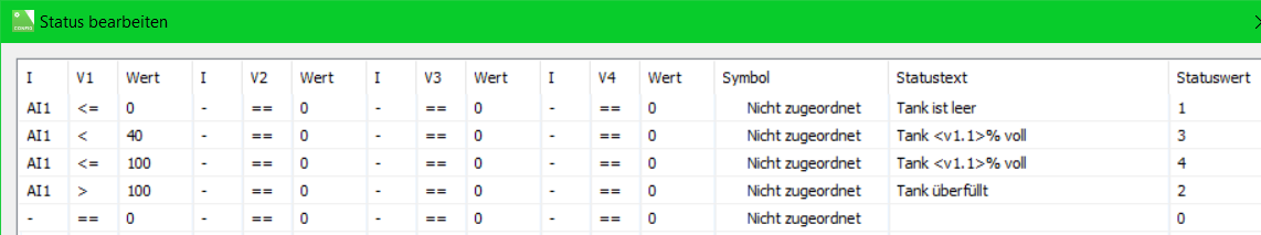

    den Statusbaustein verwende ich nicht zum ersten mal, allerdings macht dieser oder ich mir selber das erstmal Probleme damit.
    Über ein Analogsensor bekomme ich die Werte von 4,2-5,7.
    Diese sollen erkannt werden und eine dazu hörige Prozentzahl in der Visu ausgeben bzw. einen Statuswert in einen Merker schreiben zur weiteren Verarbeitung.
    Aber leider bekomme ich keine %Zahl in der Visu angezeigt und auch kein Statuswert an AQ.
    Habe ich irgendwo ein Denkfehler?
    Gruß Noel

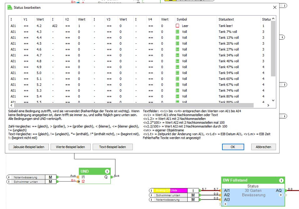

        Stammt das Bild aus der Liveview, wenn ja, hast du vorher auch in den Miniserver gespeichert?
        Und immer den ganzen Inhalt des Bausteins zeigen, sonst sieht man nicht welche Bedingung gerade ausgeführt wird.
          • 5177
          Was aber auch noch sein könnte:
          Vermutlich kommt da ein Wert der nicht genau 5.7 ist, sondern z.B. 5.71
          In der Bedingung hast Du aber AI1 == 5.7

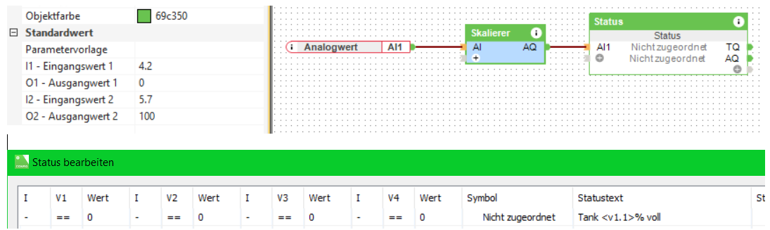

          Du könntest das Ganze auch etwas vereinfachen indem Du den Eingang skalierst und im Statustext nur Tank ist <v1>% voll einfügst.
          Beispiel:
          Klicke auf die Grafik für eine vergrößerte Ansicht  Name: SkalierungStatus.png Ansichten: 0 Größe: 92,2 KB ID: 244609
          Nachtrag:
          So sollte es für Deine Bedürfnisse funktionieren.
          Ob AI2 und AI3 wirklich benötigt wird musst Du selber entscheiden, könnte ja noch zusätzlich eingefügt werden.

            Ein GLEICH-Vergleich ist immer etwas problematisch. Es könnte auch 5,6999... statt 5,7 übergeben werden.
            Der Vorschlag von romildo löst das (mögliche) Problem recht elegant.

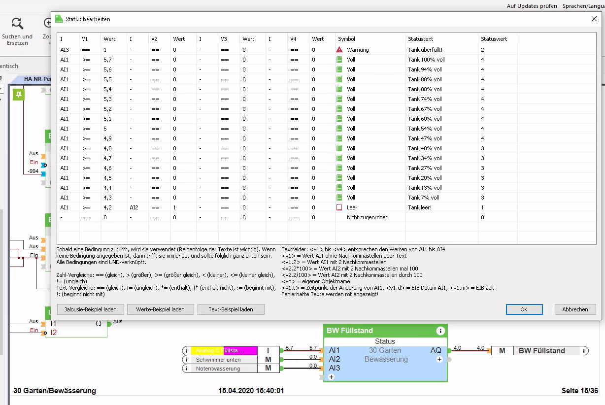

            Wenn Du bei Deiner Programmierung bleiben möchtest, könntest Du auch AI1 == 4,2 durch AI1 < 4,25 ersetzen, in der 2. Zeile dann AI1 < 4,35, usw.
            Gruß Gerd
              Problem ist gelöst.
              In der Tat muss es ein Wert von 5,66666 sein und wurde aufgerundet.
              Die elegante Lösung würde mir allerdings nur ein Wert zeigen und keine Entscheidung für den Ventilmodus geben, außer man baut dahinter wieder eine Logik.
              So habe ich alles in einem Baustein auch wenn die Schritte nicht genau sind.
              Danke für eure Hilfe.
