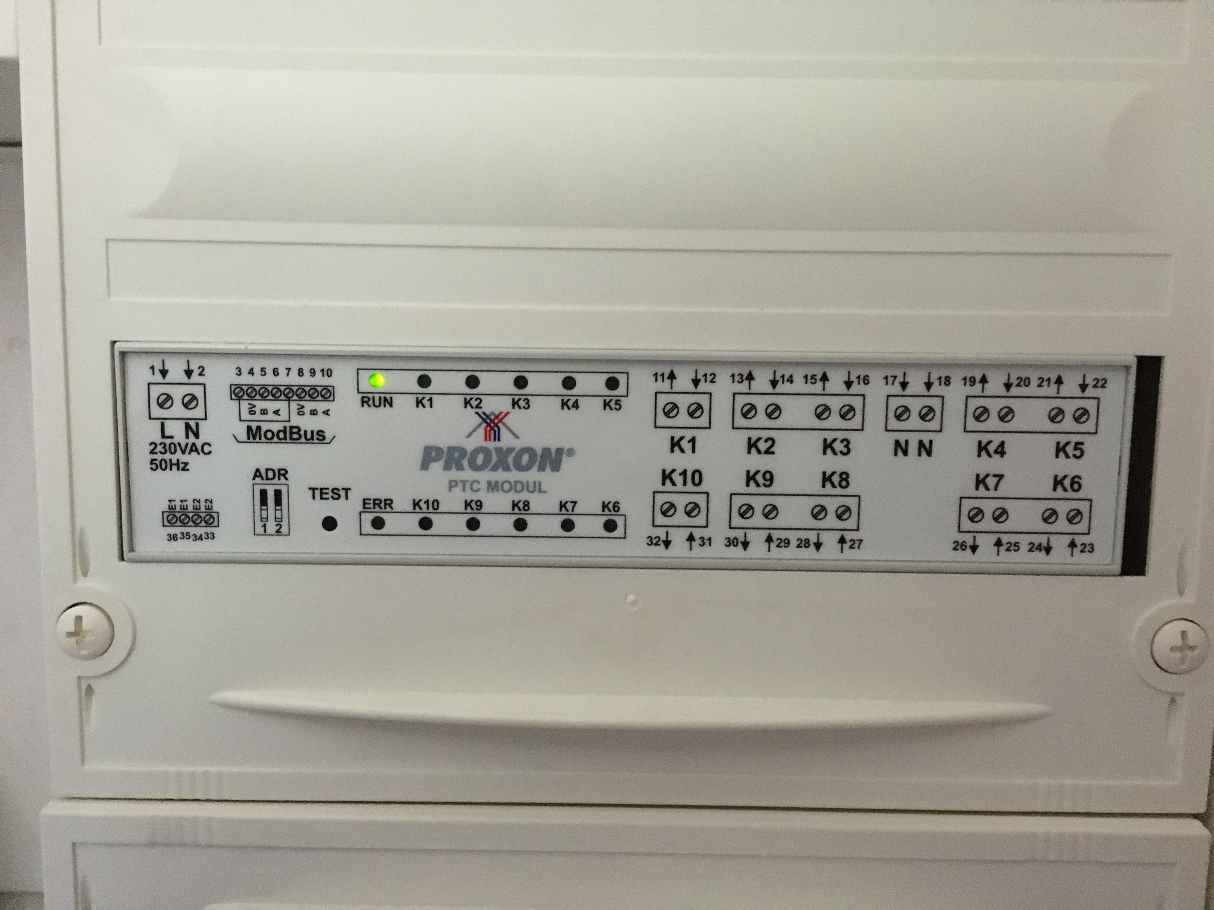

          Also ich habe im Schaltschrank das dieses Proxon Steuergerät. Ich kann Dir aber nicht sagen üb es eine 485 Schnittstelle hat.
Ansichten: 9093
Größe: 2,18 MB
          • freekster666
            • 24.05.2019
            • 70
            Das Teil habe ich auch. Das ist das PTC Modul von Proxon. Das hat mit der Steuerung über Loxone aber erstmal nichts zu tun. Ich denke aber ich weiß nun wie es geht. Am besten bindet man es über eine Modbus Extension von Loxone ein denke ich. Nicht über die RS485 Extension. Das wäre zwar auch möglich aber deutlich komplizierter, da man dann die Modbus Kommunkation selbst programmieren müsste.

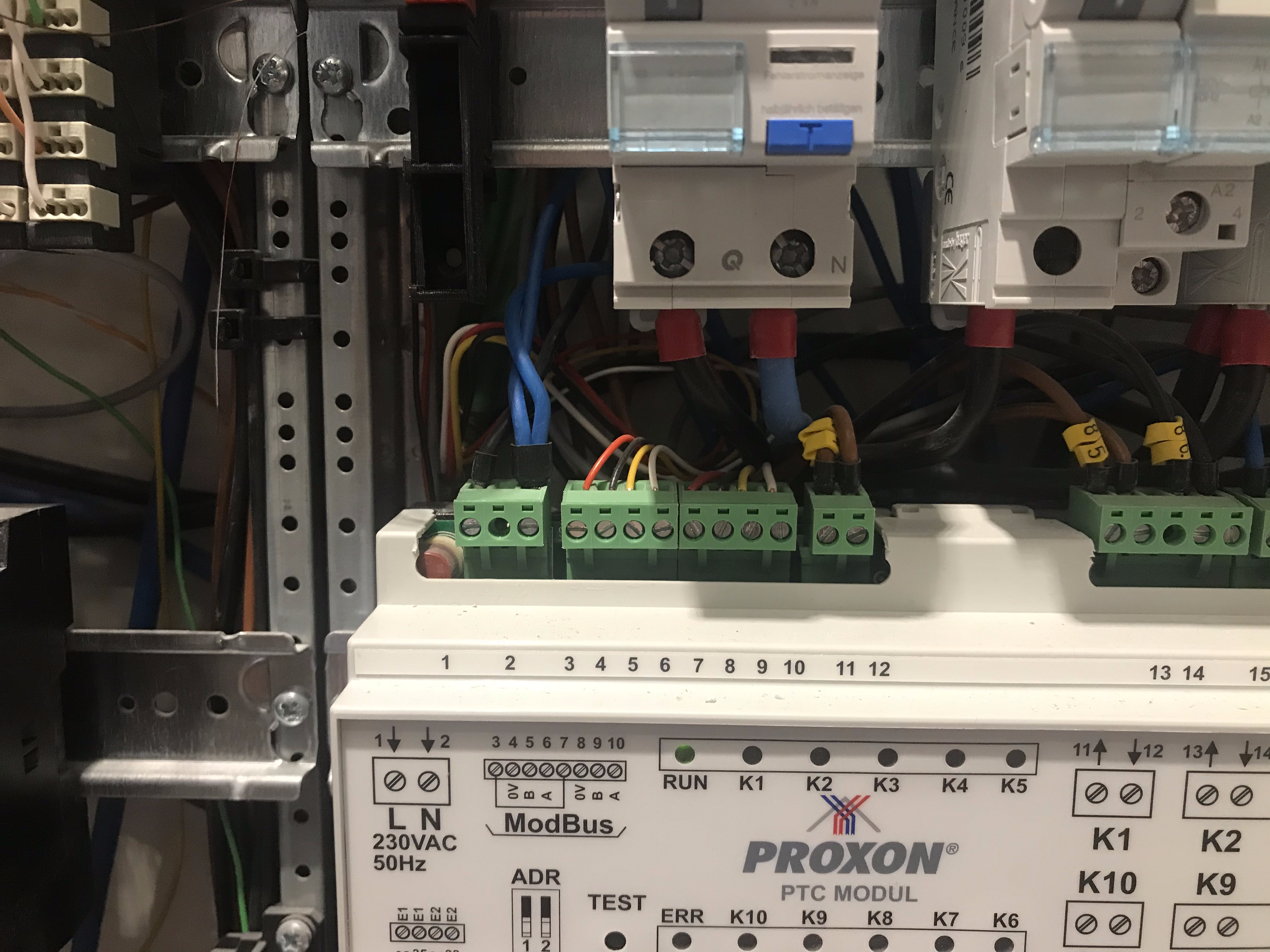

                Bei mir gibt es bisher noch keine Anbindung an die Loxone und dennoch sind alle Modbus Klemmen am PTC Module belegt:
                Klicke auf die Grafik für eine vergrößerte Ansicht  Name: 2020-05-28_14-02-34_603.jpg Ansichten: 0 Größe: 1,17 MB ID: 251544
                Laut Plan geht eines dieser zwei Kabel zum CO2 Sensor und von dort als Proxon interner Bus zu allen Nebenbedienpanels. Das andere Kabel geht direkt ans Zentralgerät. Ich kann mir nicht vorstellen, dass das bei euch anders ist:
