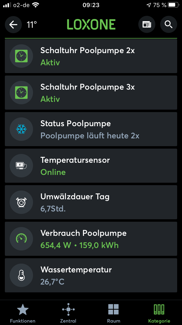

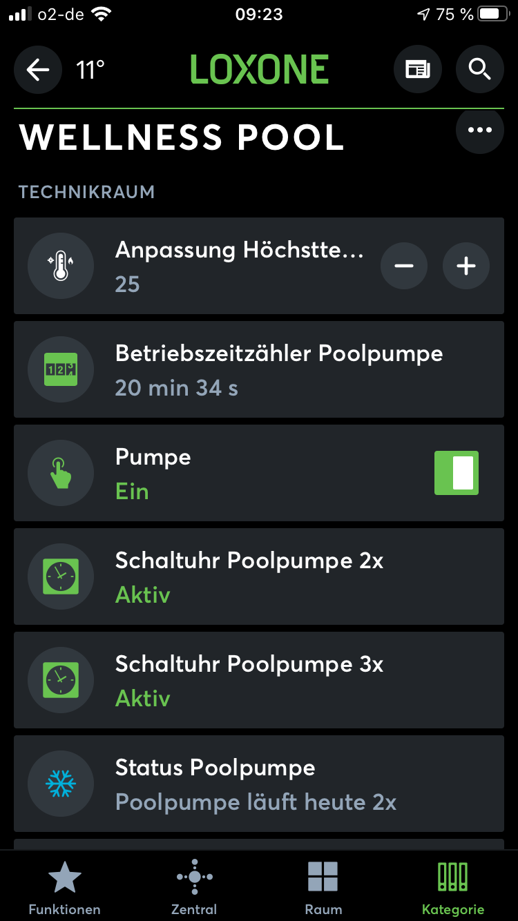

          Meine Filterpumpe schalte ich über eine ShellyPlugS. Allerdings ganz einfach mittels dem Schaltuhr Baustein.
          Je nach Außentemperatur läuft meine Pumpe 2x oder 3x.
          Deine Umsetzung mit dem PV Überschuss finde ich sehr gut. Kannst du vielleicht sagen wie du das programmiert hast oder ein Screenshot bereit stellen?
          Jetzt bleibt nur noch die Frage wie ich es mit meiner Wärmepumpe mache...

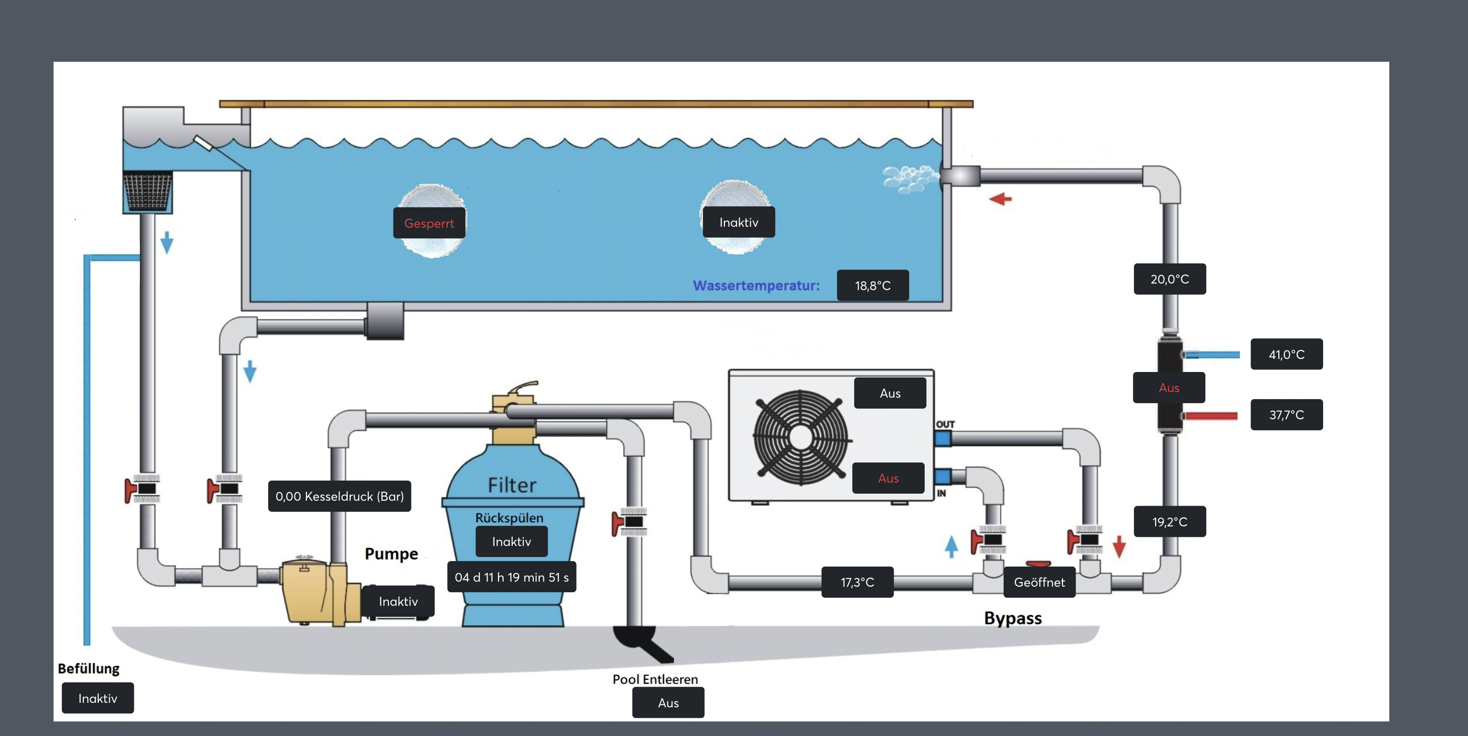

            Mein Anlagenschema sieht folgendermaßen aus.
            zu viel KNX und zu wenig Loxone

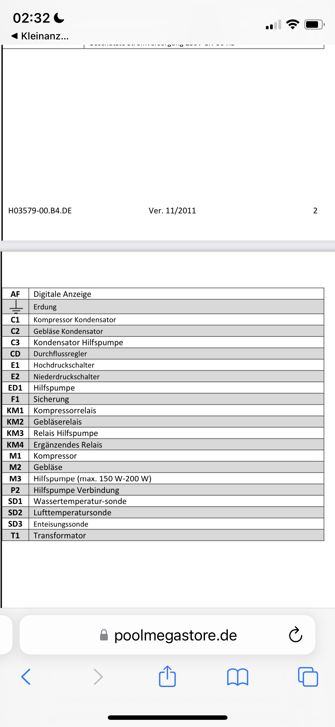

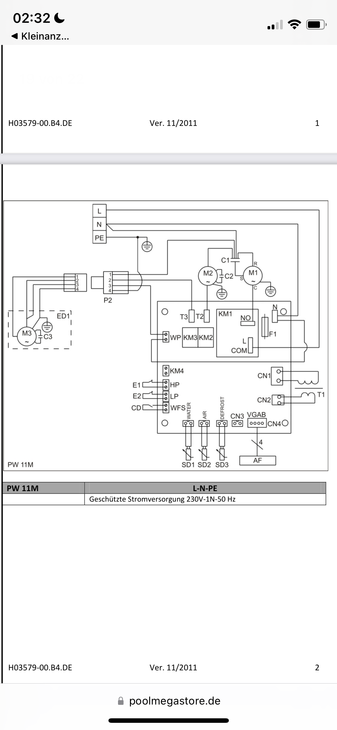

              Okay danke dir. Habe folgendes in der Bedienungsanleitung gefunden, leider steht da nichts von Fernschaltereingang.?
              Nochmal eine Frage zum „harten“ ausschalten. Könnte es der WP auch schaden wenn man sie während dem Standby Betrieb Stromlos macht oder schadet es „nur“ wenn man sie Stromlos macht während sie aktiv läuft?

                Die WP hat natürlich keinen Fernschalter, jedoch am Kontakt CD (Durchflussregler) kannst du evtl. ein Ralais dazwischen setzen. Dann Springt die WP nicht an.
