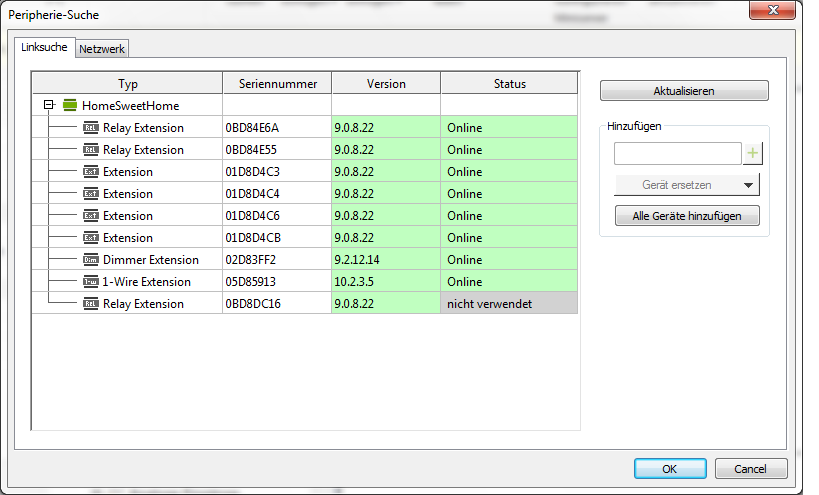

    leider kann mir der Vorbesitzer meines Hauses nicht mehr weiterhelfen und bisher habe ich noch keine Lösung für mein Problem gefunden.
    Sofern dies nun eine Dublette ist, bitte ich das zu entschuldigen.
    In meinem Projekt "fehlt" eine angeschlossene Relay Extension.
    Diese würde ich gern hinzufügen, um die daran angeschlossenen Verbraucher (Garten) steuern ziu können.
    Dabei geht es um den letzten Eintrag wie im Anhang dokumentiert.
    Wähle ich die Extension aus und füge sie mit dem "+" hinzu, wird sie in mein Projekt übernommen - ist aber nicht verbunden.
    Dem Gerät ist keine Seriennummer zugeordnet - es ist weiter offline.
    Wähle ich "Alle Geräte hinzufügen" so wird kein Gerät hingefügt.

    Trag die SN manuell ein (wenn die SN tatsächlich im Eigenschaftsfeld leer ist), und speichere zum Miniserver.
    Dann schau nochmal, ob die Extension danach online ist.
      Hallo Christian,
      ich weiß nicht, woran es genau gelegen hat. Ich habe einfach den Miniserver einmal vom Strom getrennt und damit der Kiste einen Kaltstart verpasst.
      Danach konnte ich die Relay Extension über die Suche ganz normal und wie in der Online Doku beschrieben, mit dem System verbinden.
      Sie ist mitlerweile auch verkabelt und meine Gartensteuerung funktioniert.
      Danke für den Hinweis.
