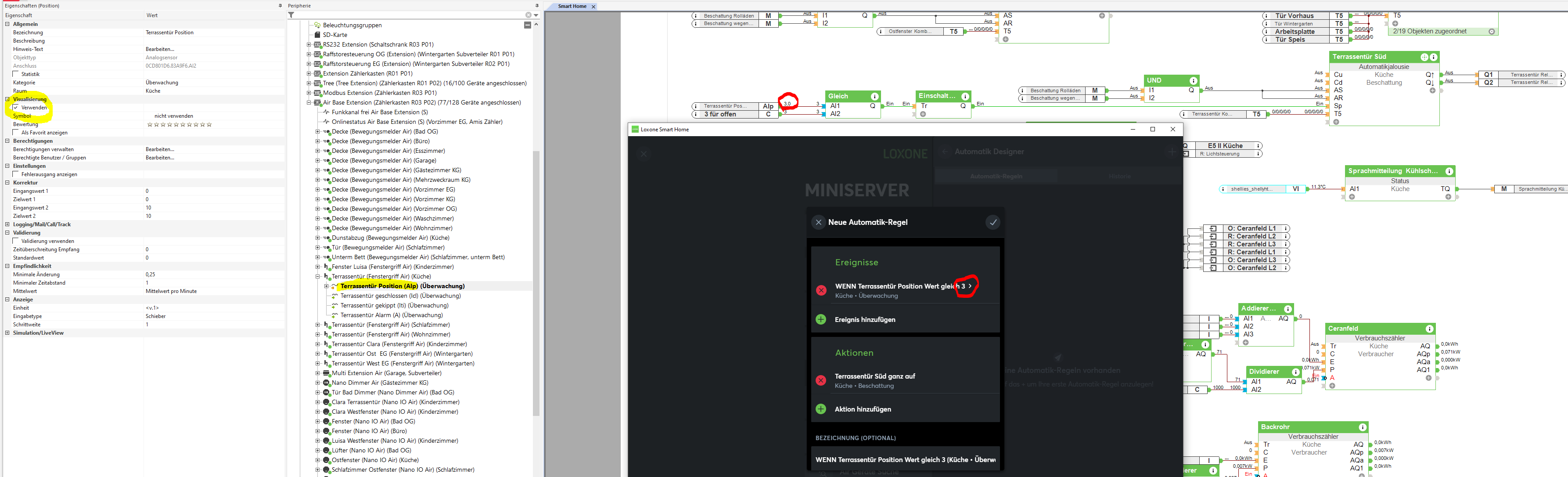

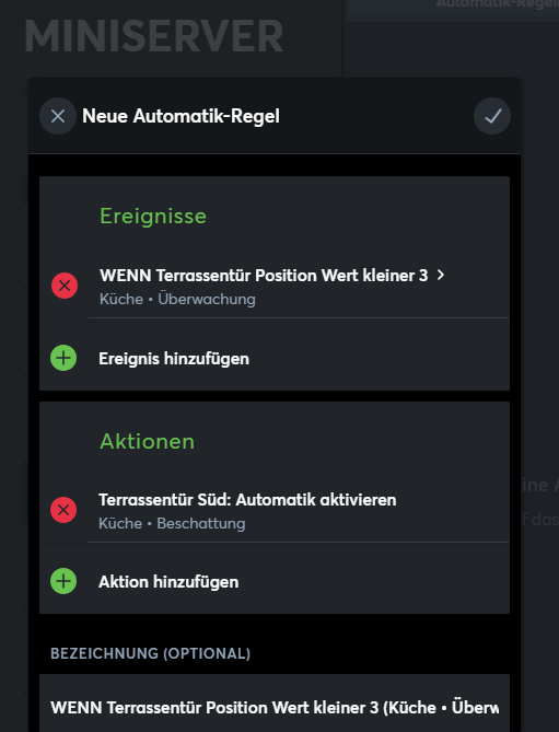

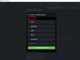

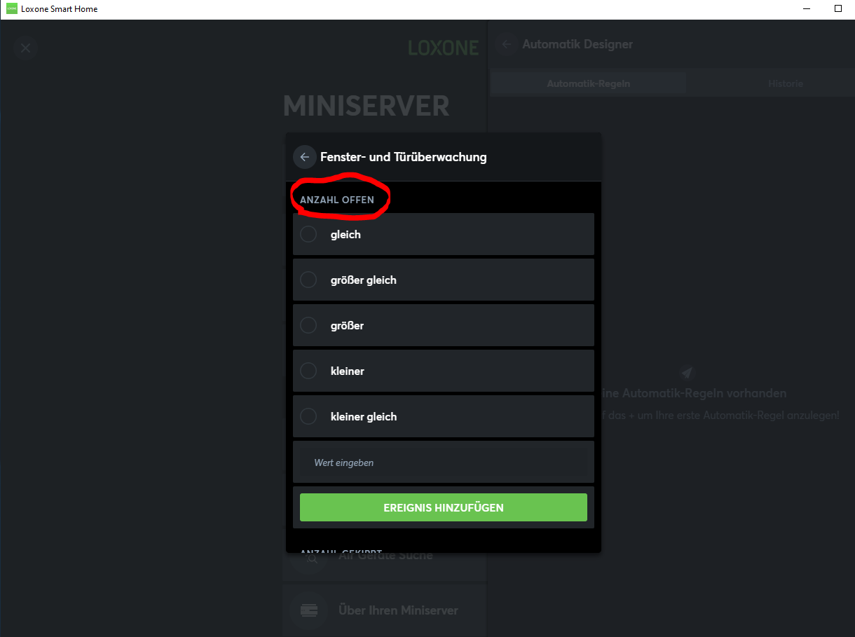

    Mit dem Automatik Designer alleine wird es schwierig die Regel zu erstellen mit dem Baustein Fenster/Türüberwachung weil er damit keine Sinnvolle Regel erzeugen kann falls du Bausteine nicht in der Visu freigegeben hast. Eine bestimmte Tür kann man nicht auswählen.
    Klicke auf die Grafik für eine vergrößerte Ansicht  Name: Fenster II.PNG Ansichten: 0 Größe: 60,1 KB ID: 250136
    In dem Fall müsste dein Errichter dir die Bausteine extra anlegen um mit dem Designer die Regel erstellen zu können.
    Klicke auf die Grafik für eine vergrößerte Ansicht  Name: Tür III.PNG Ansichten: 0 Größe: 379,4 KB ID: 250138
    Klicke auf die Grafik für eine vergrößerte Ansicht  Name: Tür 4.PNG Ansichten: 0 Größe: 49,0 KB ID: 250140

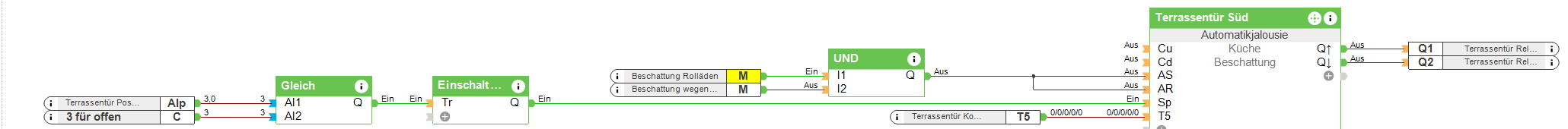

    In der Config hab ich es so umgesetzt:
    Klicke auf die Grafik für eine vergrößerte Ansicht  Name: Tür.PNG Ansichten: 0 Größe: 33,7 KB ID: 250135
    Hab noch Sp benutzt weil es damals den Id noch nicht gab!
    Die Einschaltverzögerung von 2Sekunden ermöglicht mir das Kippen ohne dass der Minserver gleich hochfährt.
