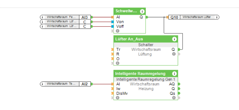

    Servus Loxone Gemeinde,
    ich habe folgendes Problem - Ausgangssituation:
    Waschraum im Keller, wo auch Wäsche aufgehängt wird. Dort habe ich einen Temperatur- Feuchtesensor installiert.
    Bis jetzt habe ich es geschafft meinen dort montierten Lüfter bei einem gewissen Grad vom Luftfeuchtigkeit zu programmieren: (siehe Screenshot)
    Klicke auf die Grafik für eine vergrößerte Ansicht  Name: Wirtschaftsraum Lüfter.png Ansichten: 0 Größe: 33,3 KB ID: 250209
    An: 56 % Luftfeuchtigkeit
    Aus: 47 % Luftfeuchtigkeit
    Ich würde gerne Anhand der Betriebszeiten: Heizperiode/Kühlperiode verschiedene % an Luftfeuchtigkeit schalten damit ich nicht 2 Mal im Jahr die Programmierung ändern muss.
    z.B: Kühlperiode: Luftfeuchtigkeit 56% AN, wenn Luftfeuchtigkeit 48% erreicht AUS
    Heizperiode: Luftfreuchtigkeit: 53 % AN, wenn Luftfeuchtigkeit 49% erreicht AUS
    Ich stehe Programmiertechnik jetzt ziemlich auf der Leitung...
    Vielleicht kann mir jemand helfen?! Danke im Voraus
    lg HannSchuach

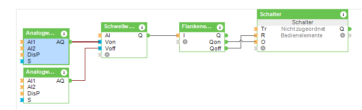

    Sollte sich mit 2 Analogwahl-Schalter doch einfach lösen lassen.
    Smarthome: 1x Miniserver Gen. 2, 3x Relay Extensions, 1x Tree Extension, 1x 1-Wire Extension, 1x DI-Extension, 1x Air Base Extension, 8x RGBW Tree Dimmer, 9x Touch-Tree, 1x Nano DI Tree, 10x Tree BWM
    Technik: IDM Aero SLM 3-11 mit HGL, MS4L mit 9 Zonen, 2x Loxberry, 2x RPI für Anzeige, Doorbird, Froggit WH2600, POE+ System für Peripherie, 7x 1-Wire Luftgütesensoren, Zigbee (Phoscon Bridge + 4x BWM + 1x Button + 2x RGBW + 7 Smartplug)
    • #3
      HannSchuach Analogwahlschalter ist das Stichwort 😉
      Ich würde zusätzlich hinter den Schwellwertschalter eine Flankenerkennung hängen und die dann auf den Schalter führen. Bei deiner Programmierung kannst du den Lüfter nicht manuell ausschalten falls der Schwellwertschalter auf EIN ist.

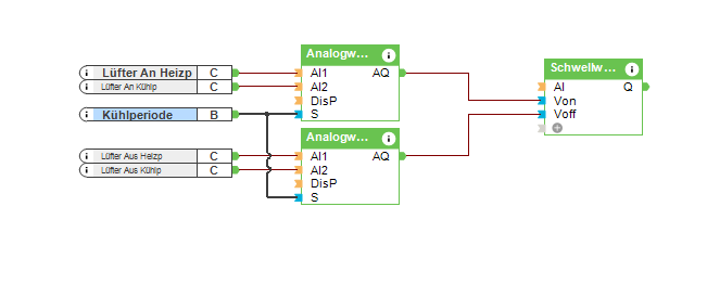

        An die beiden Analogwahlschalter hängst du einfach deine Werte. Den Eingang S (der AWS) verwendest du dann für die Umschaltung.

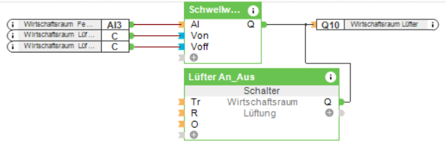

          Hallo, mittels "Analogwahlschalter"
          so z.B.:
          Klicke auf die Grafik für eine vergrößerte Ansicht  Name: Lüfter.PNG Ansichten: 0 Größe: 15,4 KB ID: 250216
