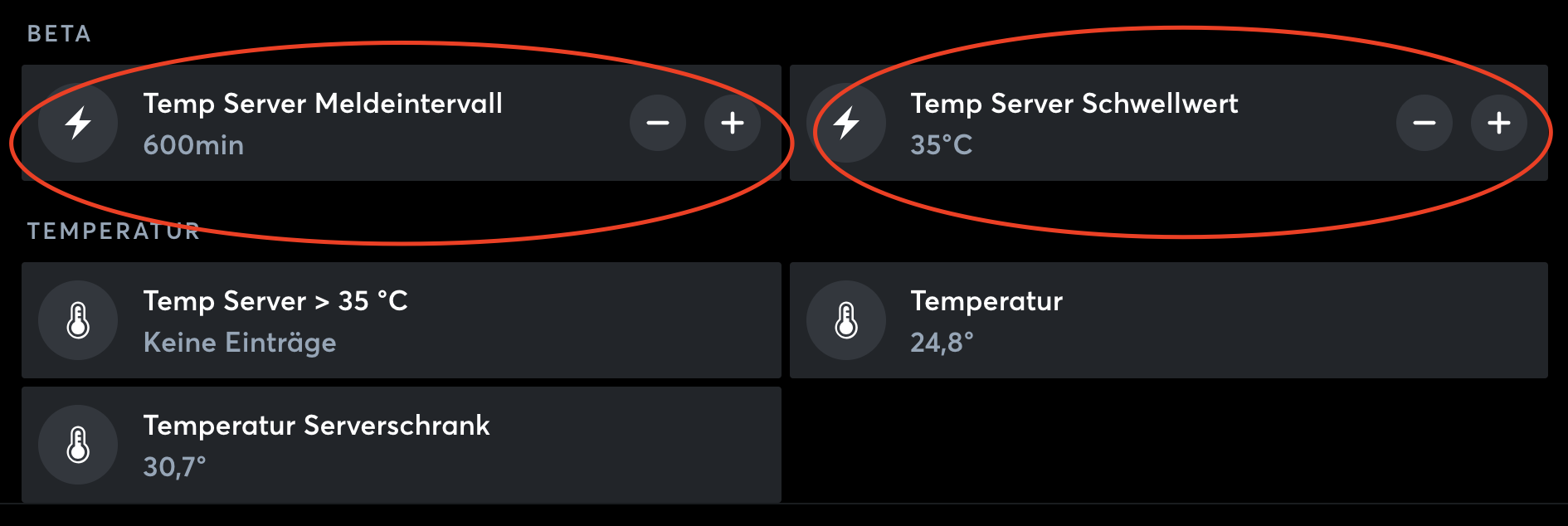

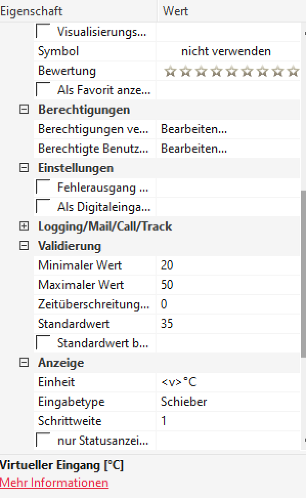

    seit dem Update auf Version 11, erhalte ich beim Neustart vom Miniserver eine Email mit dem Hinweis, dass zwei VI "Außerhalb des Wertebereichs" sind.
    Es handelt sich bei den VI um Temperatur-Vorgaben, von daher fehlt mir die Idee, wieso der "eingestellte" Wert außerhalb des Wertebereichs sein soll.
    Bei Bedarf poste ich gerne einen Screenshot, nur wirklich sehen kann man da nichts.
    Gruß Thomas
    Neu aufgetretene Geschehnisse
    • Temp Server Schwellwert (Waschraum) - Außerhalb des Wertebereichs (2020-05-20 13:07:56)
    Der Sensor Virtueller Eingang 'Temp Server Schwellwert' (Waschraum), Home Sweet Home (Schaltschrank R01 P01) befindet sich außerhalb des eingestellten zulässigen Wertebereichs (20.00...50.00). Er wurde auf den konfigurierten Standardwert (35.00) zurückgesetzt. Bitte überprüfen.
    • Temp Server Meldeintervall (Waschraum) - Außerhalb des Wertebereichs (2020-05-20 13:07:56)
    Der Sensor Virtueller Eingang 'Temp Server Meldeintervall' (Waschraum), Home Sweet Home (Schaltschrank R01 P01) befindet sich außerhalb des eingestellten zulässigen Wertebereichs (5.00...3600.00). Er wurde auf den konfigurierten Standardwert (600.00) zurückgesetzt. Bitte überprüfen.

      Die gebe ich manuell übers Webinterface ein und befinden sich definitiv innerhalb des Min. Max. Bereiches.
      Anbei mal zwei Screenshots.

              Ich möchte zu meinem Beitrag in #5 noch eine Ergänzung anbringen.
              Der Wert muss natürlich nicht bei jedem Neustart sondern nur einmal geändert werden.
              Ein VI-Eingang muss einmal einen Wert erhalten welcher innerhalb des gültigen Bereichs liegt.
              Dann wird dieser beim Neustart auch nicht mehr bemängelt.
              lg Romildo
              • #9
                ich fasse das noch mal mit meinen Worten zusammen:
                • Aus irgendeinem Grund (Bug!?) wurde beim Update auf V11 nicht der von mir manuell gesetzte Wert am VI übernommen
                • Dadurch hat der VI keinen Wert
                • Bei jedem Neustart prüft der Miniserver das ab, merkt das es keinen Wert gibt und setzt den Standardwert
                • Dies wiederholt sich, bis man einmalig den Standardwert ändert
                Danke für eure Unterstützung.
