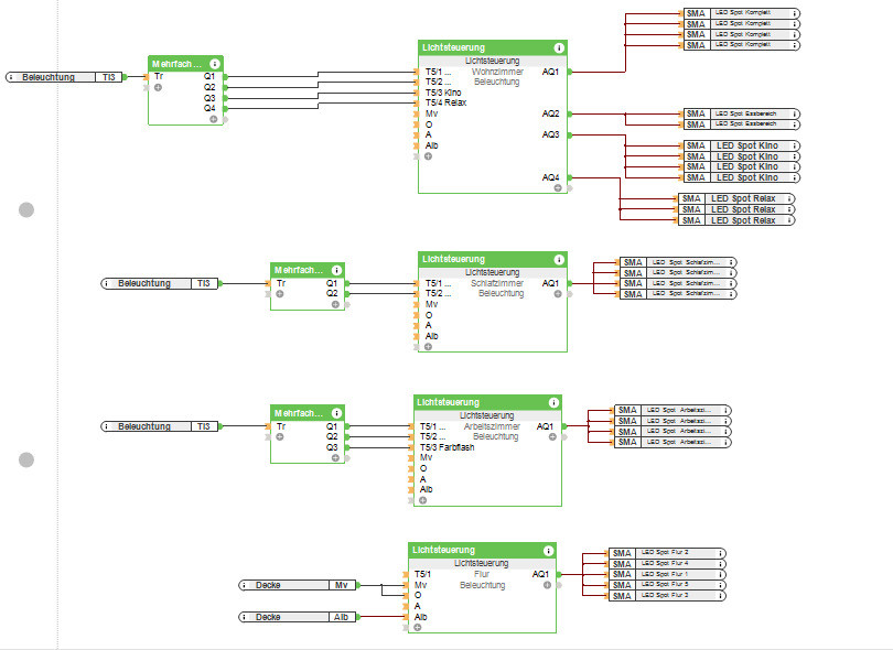

    Ich habe letztens für einen freund sein Haus programmiert, habe mich dort selbst rein gefuchst und es nach seinen vorstellungen alles ca. hinbekommen.
    Nun ist jedoch ein kleines problem, im Flur ist ein Taster ( normaler Gira ) der an den eingang vom Miniserver gehen wird. Dieser soll alle anderen räume ausschalten - Reset eben. Drückt man ihn erneut, sollen die anderen räume wieder angehen ( Memory sozusagen)
    meine programmierung schaut wie folgt aus
Name: WhatsApp Image 2020-05-22 at 2.10.15 PM.jpeg
Ansichten: 105
Größe: 115,1 KB
    wie stell ich dies an?
    Neue Lichtsteuerung einfügen und den Taster über den Digital eingang einfügen, aber der taster muss ja auf die anderen Lichtsteuerungen zugreifen können oder sehe ich das falsch?

    Für Ausschalten anderer Räume brauchst du keine Lichtsteuerung, sondern lediglich einen Zentralbaustein.
    Wieder einschalten in den vorigen Zustand ist praktisch unmöglich. (Möglich ist alles, aber mit einer unendlichen Anzahl von Logiken, damit das wirklich funktioniert.)

      Also setze ich den Taster im Flur an eine Zentralsteuerung, und dem sag ich alles aus. Hab ich begriffen, aber woher weiß der Taster das er wiederum alle Räume ausschalten soll? Muss ich dort nicht gewisse ausgänge auf die eingänge der jeweiligen Lichtsteuerungen ziehen?
    • #4
      So wie ich das aus den Link sehe gehe ich mit den Taster auf R als input, und definiere die jeweiligen Räume über die Objekt auswahl
      Liege ich damit richtig?

        Ja, bei mir ist es so.
