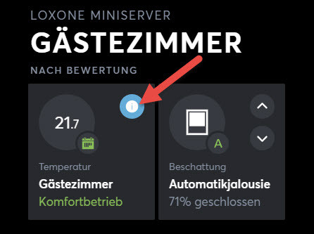

    Servus zusammen,
    habe vor ein paar Tagen meine komplette Programmierung vom alten IRRv1 auf den neuen umgebaut inkl. KlimaController.
    Die Meldung die ich heute jedoch vorfinde, verstehe ich so nicht, bzw. weshalb diese überhaupt kommt.
    Vorgabe: Raum Komfort-Temp. 20°C, erlaube Abweichung +/- 2°C

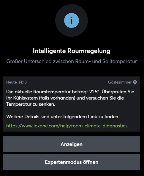

    Aktuelle Temp ist 21,7° (Meldung kam bereits zum Zeitpunkt bei 21,5° wie im 2. Screenshot zu sehen)
    Wieso kommt die Meldung, der Raum befindet sich in erlaubter Abweichung.
    Und der Klima Controller, wie weiter unten zu sehen, hat ja auch keinen generellen Kühlbetrieb eingeschaltet.
    Die Meldung kann ich leider auch nicht bestätigen/abschalten:

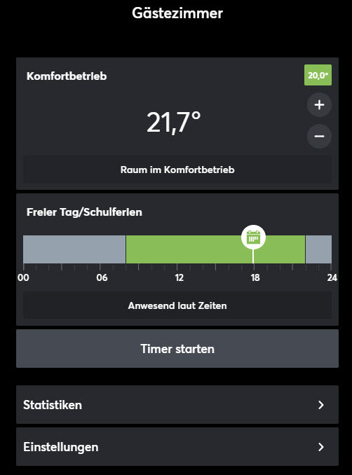

    Hier nochmal der Raum IRR:

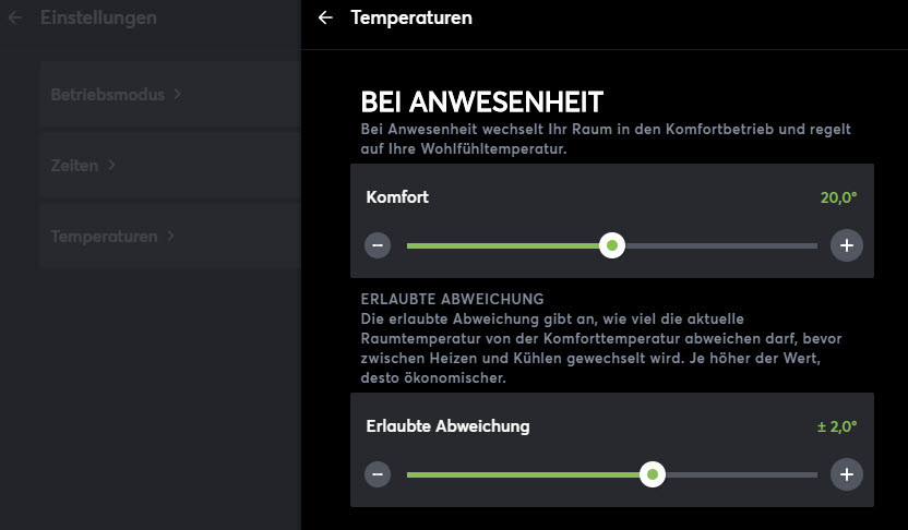

    Und die eingestellte Temperatur:

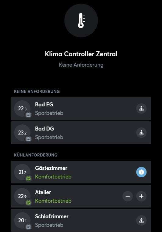

    Hier der KlimaController der mit dem IRR verbunden ist:
    Man sieht zwar das die Räume Kühlanforderungen haben, es jedoch nicht ausreichend ist um eine Freigabe zu erteilen, bzw. die Temp der letzten 48h sowieso keine (aktive) Kühlfreigabe erteilen sollte:

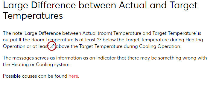

    Ich habe nun mal etwas gegoogelt, aber die Doku ist sich nicht ganz einig, bzw weicht zwischen Deutsch und Englisch ab.
    Aber wieso überhaupt das ganze wenn ich die erlaube Abweichung selbst festlegen kann pro Raum.
    Und wie will ich das im Sommer verhindern (wenn ich nicht aktiv kühle)? Beschattet sind die Räume ja.
    Stehe nun auf dem Schlauch wie das ganze gedacht ist umzusetzen in der Realität.

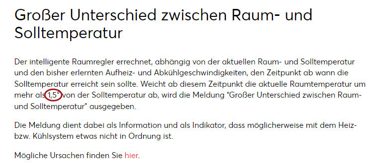

    The following message can be received from the Intelligent Room Controller V2 via System Status or output at the module’s error output: Heat Protection Temperature Exceeded Frost Protection Temperature Undershot Large Difference between Actual and Target Temperatures Frost and Overheat Protection Frost and Overheat Protection temperatures server to protect the building. If the overheat protection […]
Ansichten: 779
Größe: 96,7 KB
    Folgende Fehler können von der Intelligenten Raumregelung ausgegeben werden: Hitzeschutztemperatur überschritten Frostschutztemperatur unterschritten Großer Unterschied zwischen Raum- und Solltemperatur Dabei wird der Fehlerausgang Qe aktiv, und die Meldung wird über den Systemstatus und den Textausgang TxQe des Bausteins ausgegeben. Frost- und Hitzeschutz Frost- und Hitzeschutztemperatur dienen dem Schutz des Gebäudes. Wurde die Hitzeschutztemperatur überschritten bzw. […]
Ansichten: 792
Größe: 122,8 KB

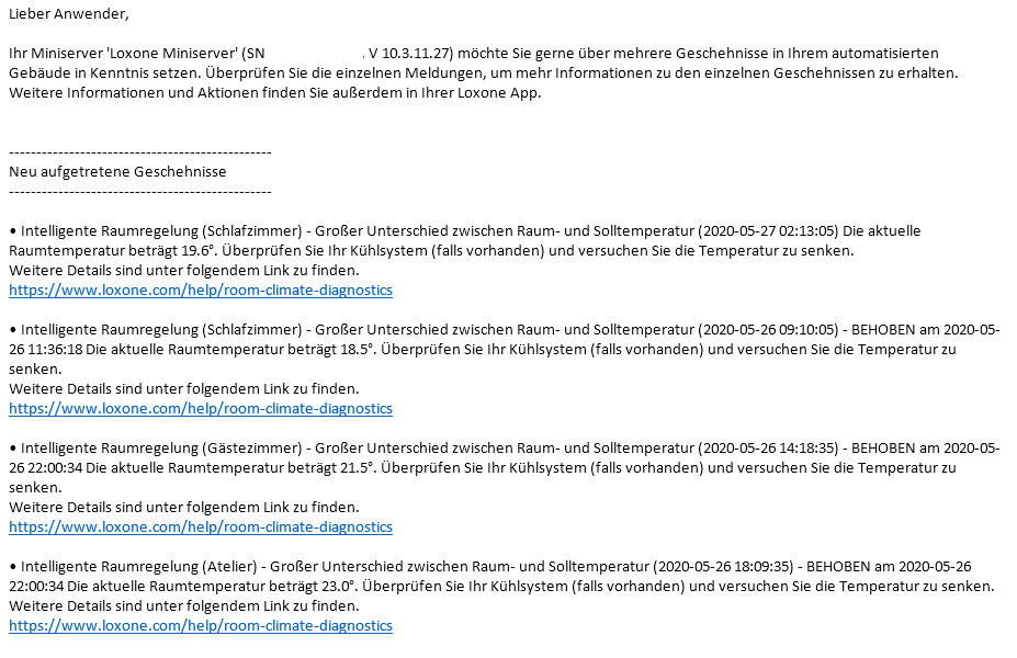

        Aber es scheint ja so, als ob der IRR dann unabhängig vom KlimaController sein Werkt tut und diesen mit seinen Einstellungen nicht beachtet, denn der gibt ja noch keine Heiz-/Kühlfreigabe.
        Hier mal die Mail die ich immer bekomme:
Ansichten: 865
Größe: 168,3 KB
        Das ist doch ziemlich nervig gerade. Ich werde wohl dazu mal ein Ticket bei Loxone aufmachen, ob das denn so gewollt ist?! Kann ich mir fast nicht vorstellen. Und die Frage wie man das abstellen kann? Ich konnte bisher nichts dazu finden

                  Da muß ich euch beipflichten, ich bekomme auch ständig die nervigen Emails daß der Temperaturunterschied zu groß ist. Hatte da schon mal bei Loxone angeklopft ob es nicht eine Möglichkeit gibt, die Meldungen benutzerspezifisch zu gestalten, es gab ein klares NEIN
                  Das Stör- Meldungsmanagement finde ich sowieso nachwie vor altertümlich, auch hier hatte ich bereits vor langer Zeit mal angeregt dies in verschiedene Kategorien (z. Störung, oder Meldung, evtl. mit Prio) einzuteilen und dem Benutzer zu überlassen, wer welche Kategorie störung bekommt. Auch da habe ich nur zur Antwort bekommen, das es als Wunsch weitergeleitet wird.
                  Hatte auf die V11 gehofft, aber diesbezüglich wurde ich wieder enttäuscht - naja irgendwann wirds

                      Doch, aktive, Kühlung ist zumindest bei mir vorhanden aber noch nicht freigegeben, da auch der Schwellwert der Außentemp der letzten 48h nicht hoch genug ist.
                      Auch hier wieder das Problem, das man für Winter/Sommer ja leider keine unterschiedlichen Wunsch-Temperaturen mehr festlegen kann beim neuen IRR.
                      Was so eigentlich keinen Sinn macht, da man im Sommer leicht eine höhere Temp im Haus haben kann, rennt ja meist eh mit kurzen Hosen herum.
                      Im Winter hingegen reichen mir niedrige Temperaturen aus.
                      Und auf genau diese sind meine Räume im IRR auch eingestellt mit der Abweichung +/- . Das ist aktuell natürlich schnell überschritten, also +1,5°, obwohl ja die Komfort Temp Abweichung im grünen Bereich ist.

                      So, wie von Euch vermutet, die Meldungen kommen auch nach dem Update weiterhin ganz genauso. Es gibt nun jedoch einen Button "Bestätigen". Nur bringen tut der ja auch nix.
                      Habe Loxone nochmal geschrieben auf mein Ticket das das Problem leider mit dem Update nicht behoben ist.
                      • CodeZillla
                        • 02.06.2016
                        • 242
                        Ok, also Loxone hilft hier auch nicht wirklich weiter.
                        Die Empfehlung ist:
                        "die Meldung die Sie derzeit haben ist nur eine Meldung, weil Sie einen Heiz- und Kühlmodus eingestellt haben aber vermutlich nur eine Heizung haben.
                        Wenn Sie Ihre Komfort Temperatur hochstellen wird diese Meldung nicht mehr kommen."

                          Habe mal darum geben es an die Entwicklung weiterzugeben, entweder den Warnbereich von 1,5° über Parameter selbst zu wählen oder deaktivieren zu können.
                          Vielleicht können ja noch ein paar Leute ein Ticket hierzu aufmachen.
