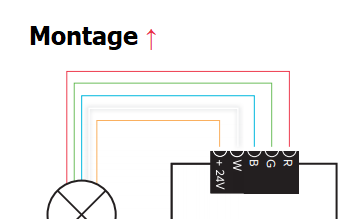

    ich möchte meine 4 Stück Constaled WW Spots 6W 24V über den Loxone RGBW 24V Compact Dimmer Tree und Loxone Touch Tree ansteuern (und dimmen).
    Dachte eigentlich das wäre ganz einfach...
    Den RGBW Dimmer habe ich als Aktortyp Standard Einzelkanäle definiert.
    In der Lichtsteuerung v2 ist der Lichtkreis am Ausgang AQ1 als Dimmer 0-100 eingestellt.
    Die Stimmung "Viel Licht" am Ausgang mit Wert 100 eingestellt.
    Beim Einschalten geht der Ausgang auch auf 100%, aber die Spots leuchten nicht.
    Die Tree-Kommunikation ist in Ordnung, alle Geräte sichtbar und keine Fehler.
    Gehe ich in der Loxone Config (v11.0.5.5) auf den RGBW Dimmer blinken auch alle Spots, d.h. Verkabelungsproblem ist auszuschliessen.

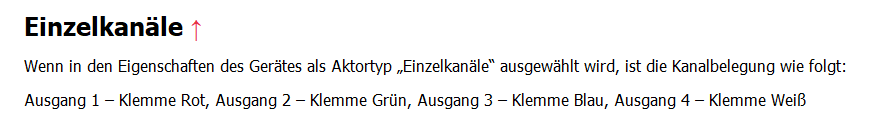

    Die Lösung war die Zuordnung der Kanäle, ich hatte angenommen, dass white Kanal 1 wäre.
    Die korrekte Zuordnung ist wie folgt:
    R = Dimmer Kanal 1
    G = Dimmer Kanal 2
    B = Dimmer Kanal 3
    W = Dimmer Kanal 4
    Die Dokumentation von Loxone trifft dazu ja leider keine Aussage ...
Ansichten: 1223
Größe: 7,6 KB
Name: Standard Smart.png
Ansichten: 1198
Größe: 2,4 KB
Ansichten: 1221
Größe: 8,5 KB
