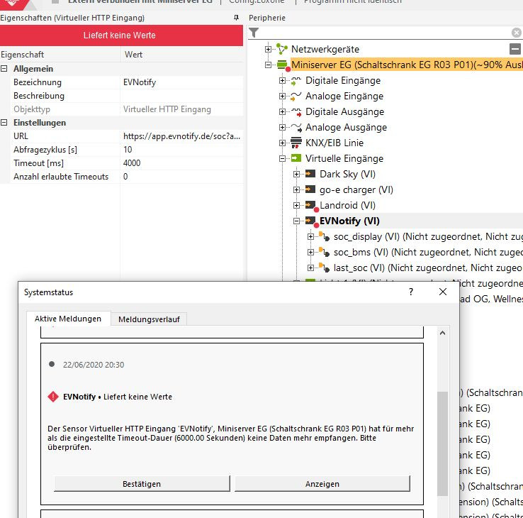

      Ja - beim Versuch auf die API von EV-Notify zugzgreifen - https://app.evnotify.de/soc liefert Status 400 aber mit den entsprechenden parametern (akey und token) befüllt liefert Status 304 und trotzdem die zuletzt gemessenen Werte. Der Virtuelle HTTP Eingang geht auf Fehler ("Liefert keine Werte") und die HTTP Befehle liefern nix.
        Ich denke eher, dass die API dann auch nichts liefert. Unter belegen habe ich eher Screenshots gemeint, aus denen die Problematik hervorgeht.

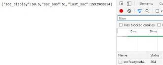

          Also aktuell (Auto ist nicht angesteckt) liefert die Schnittstelle: Status 304 inkl. Werte - siehe Screenshot von Google DevTools:

          Die Loxon sagt "Liefert keine Werte":

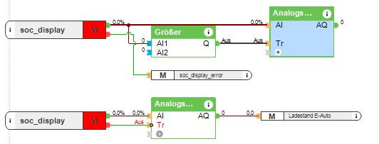

          Bei der Programmierung versuche ich auf 2erlei Arten mittels Analogspeicher das Problem zu beheben, dass bei 304 nix kommt: 1) indem der Analogspeicher getriggert wird, wenn der Wert über 0 ist und 2) indem der Analogspeicher getriggert wird, wenn der Fehlerausgang nicht gesetzt ist:
Ansichten: 117
Größe: 24,5 KB
          Wie man sieht ist der Wert immer 0, obwohl er derzeit bei 50,5 sein sollte. Wenn sich der Wert ändert (kann ich erst wieder in ein paar Tagen prüfen), dann kommt Status 200 und danach (bis zur nächsten Änderung) wieder 304. Bislang (hab Statistik laufen) ist aber noch nie ein anderer Wert als 0 gekommen (gilt auch für die anderen 3 Werte). Auch das wundert mich, weil das heißt für mich, dass auch wenn Status 200 kommt er die Werte nicht lesen kann.

            Du hast wohl den „Schwarzen Peter“ gezogen! 😅
            Loxone hat offenbar den Bug, dass es HTTP 304 nicht richtig berücksichtigt (=als Fehler interpretiert).
            Deine API hält sich auch nicht an den RFC, weil bei HTTP 304 darf kein Message Body gesandt werden.
            Mir fällt da nur ein, den API-Call unter Linux (zb LoxBerry) zu wrappen, und da die Daten mit 200 OK zurückzuliefern.

              Vielleicht ist das ja auch alles nicht das Problem. Vielleicht liegt es ja auch wie so oft am zu kurzen Timeout. Setze den Timeout mal auf 8000 und auch die anzahl der Timeouts höher
