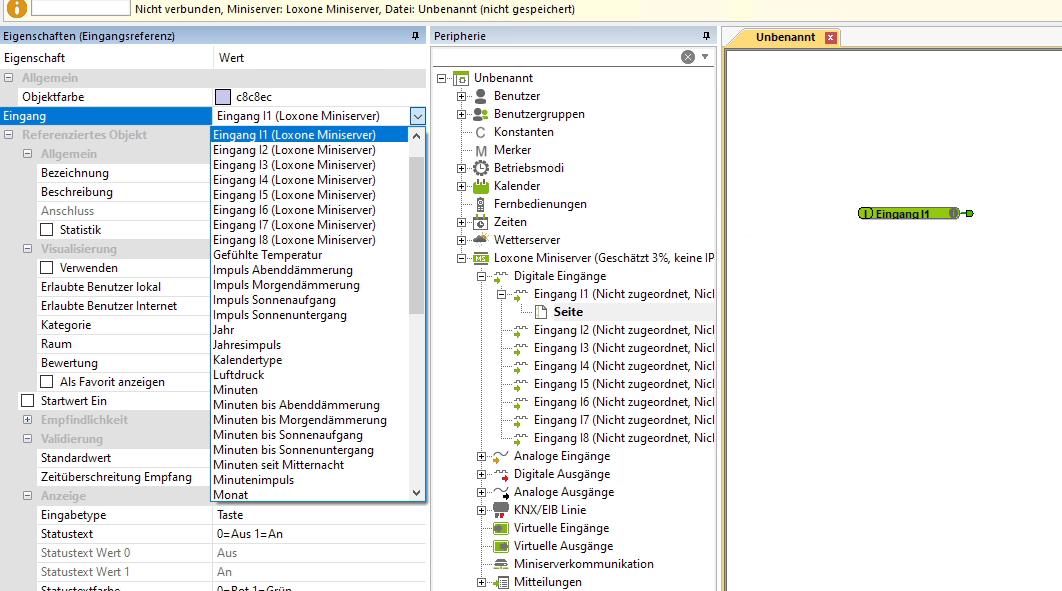

    Ich empfehle, dass du in der Config ERST eine Dummy-Extension anlegst (die später die neue wird).
    Du kannst dann nämlich die IO‘s in den „Eigenschaften“ jedes DI/DO auf die neue Extension um-mappen.
    Wenn du das gemacht hast, die alte Ext. löscht und die SN in diese Dummy-Extension übernimmst, läuft deine Logik ohne weitere Änderungen auf der umgehängten Extension weiter.
