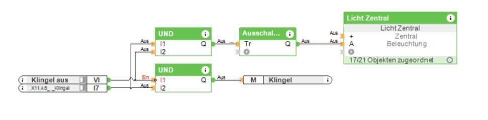

          Als Schalter kannst Du den Baustein Schalter, oder auch einfach einen Virtuellen Eingang, nehmen, diesen in den Eigenschaften auf Digital und Schalter stellen.
          Zwischen Klingeltaster und Klingel kommt ein UND Baustein. An den 2. Eingang der Schalter. Diesen Eingang würde ich negieren, so dass der Eingang bei Schalter AUS auf EIN steht.
          Bei Schalter EIN ist somit die Kette Klingeltaster und Klingel unterbrochen.
          Für alle Lichter EIN könnte man den Eingang A der Lichtsteuerung missbrauchen.
          Dazu nochmals ein UND Baustein einfügen und wieder den Klingeltaster und den Schalter mit den Eingängen verbinden. Diesmal den Schaltereingang nicht negieren.
          Den UND Ausgang mit A von einem "Licht Zentral" Baustein verbinden. Im Zentralbaustein alle Lichtsteuerungen anwählen welche beim Klingeln berücksichtigt werden sollen.
          Ein Beispiel:
Ansichten: 192
Größe: 51,7 KB
          lg Romildo

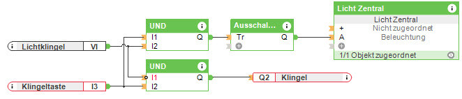

            Hab es wie folgt gebaut aber haut nicht hin:
            Du hattest bei deinen Virtuellen Eingängen jeweils ein Symbol nach der Bezeichnung. Liegt es daran, dass es noch nicht funktioniert?
              Wenn Du es auf dem PC testen willst, starte die Simulation.
              Wenn es auf dem Miniserver gespeichert ist, die Liveview.

          • #7
            Das Licht blinkt in dem Beispiel nur so lange der Klingeltaster gedrückt ist. Über eine weitere Ausschaltverzögerung kann das ausgedehnt werden.
            Klicke auf die Grafik für eine vergrößerte Ansicht  Name: [email]20200804@12.03.22.jpg[/email] Ansichten: 0 Größe: 32,6 KB ID: 259932

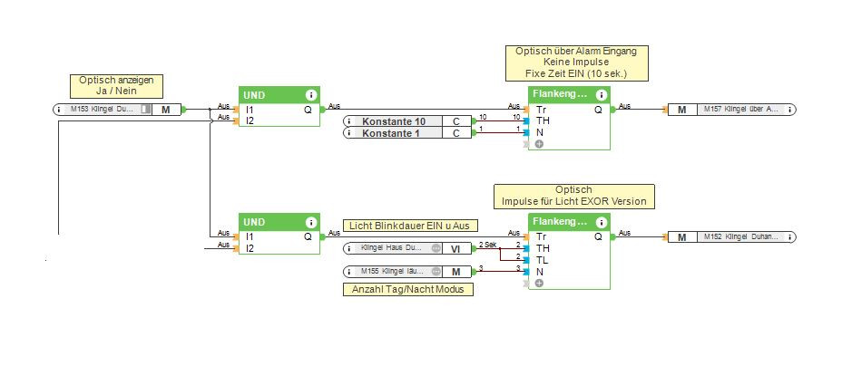

            Da ich nicht in jedem Raum die Lichsteuerung verwende, habe ich mir zwei Merker erzeugt die ich bei jedem Lichtbaustein oder Schalter verwende.
            Hierzu komme ich von der Türsteuerung, kann über eine Schaltuhr den Merker Optisch Klingeln zeitlich begrenzen,
            anschließend gehen die beiden UNDs auf ein Flankengetriggertes Wischrelais, über diese sind einmal TH=10 und N=1 für die Lichtsteuerung bei dem ich den Alarmeingang für 10 sek auf 1 setzte und TH=TL=2 und N=3 (auch parametrierbar, wie oft soll das Licht blinken) eingestellt. Das zweite Wischrelais mit TH=TL=2 ist für die EXOR Verknüpfung bei den Schaltern / Komfortschaltern.
Ansichten: 84
Größe: 51,3 KB
            Andreas

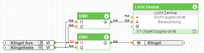

              Danke für eure Ratschläge aber irgendwie ist noch der Wurm drin.
              Die Lichtklingeleinstellungen sehen so aus.
              Wenn Klingel aus aktiviert ist, höre ich den Gong trotzdem. Ich hatte jetzt einfach einen Merker eingefügt und benannt. Das ist sicherlich mein Fehler oder?
Ansichten: 44
Größe: 34,0 KB

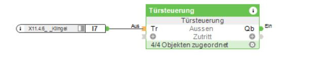

              Ich habe bereits eine Türsteuerung. Sollte ich ggfs die anpassen?
Ansichten: 41
Größe: 12,9 KB
              • #10
                Ich kann auf dem Bild kein Gong sehen. Wo ist der denn angeschlossen?
                Sofern die Türsteuerung nicht klingeln soll, musst Du an Stelle von I7 den Merker "Klingel" an den Eingang Tr der Türsteuerung legen.
                lg Romildo
