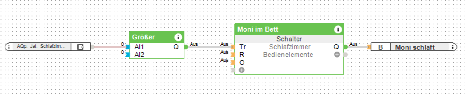

        Zitat von hme0354
        Der Baustein hat einen analog Ausgang für die Stellung 0=0% (offen) und 1=100% (geschlossen). Damit kannst du das einfach realisieren.
        Ich hätte den AQp verwendet. Aber irgendwie haut das nicht hin. Wobei AQp gibt die richtigen Werte weiter. Beim Größer Baustein kommt nie eine 1 an.

          Lightpicture kommentierte
          No problem.
        • d3k1d
          d3k1d kommentierte
          Alles klar. Perfekt danke.
          Löst das vermutlich auch mein Problem?! Dass wenn der Status AQp sich verändert, sprich "Größer" schaltet auf AUS, dann wird auf Q der Status nicht geändert - also "Moni schläft" geht nicht auf aus.
          Wenn Q vom Größer Baustein auf AUS geht, egal ob auf Tr oder R angeschlossen, ändert sich beim Schalter nichts.
          Willst du auf eine fallende Flanke von Q (Größer Baustein) reagieren, musst du einen Tastschalter von Q auf Tr (Tastschalter) hängen und den Qoff des
          Tastschalters auf R des Schalters hängen.

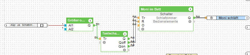

        Danke Lightpicture . Ich hab das mit der Flanke glaub ich so hinbekommen.
Name: Bildschirmfoto 2020-08-05 um 10.44.06.png
Ansichten: 274
Größe: 17,4 KB
        Ich hab jetzt noch ein Problem. Und zwar wenn der Taster manuell geschalten wird ohne dass das Rollo unten ist, und das Rollo dann doch noch geschlossen wird, dann geht "Moni schläft" auch wieder auf AUS :-(
          • 3704
          Du hast den Qon vom Tastschalter auf den Tr vom Schalter gelegt, warum?
          Du möchtest ja, wenn Q vom Größer Baustein auf AUS geht, dann soll Moni schläft auf aus gehen.
          Wenn jetzt aber Q vom Größer auf EIN geht, dann setzt du einen Impuls auf Tr und der Schalter geht wieder auf ein, wenn er aus war und umgekehrt.
          • d3k1d
            d3k1d kommentierte
            Mhmm. Genau wenn das Rollo raufgeht wird der Schalter mittels R zurückgesetzt und Q (Schalter) geht auf AUS?
            Wie müsste es denn richtig aussehen?
          • 3704
          Den Qon vom Tastschalter zum Tr vom Schalter entfernen,
          dann solltest du das Ergebnis haben, dass du wünschst.
