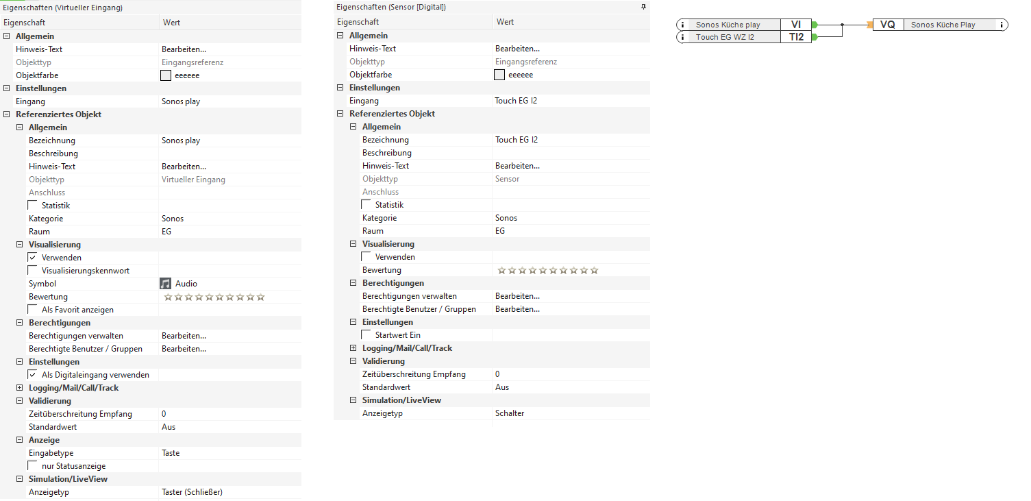

    Ich steh gerade etwas auf der Leitung und bräuchte bitte eure Unterstützung...
    Ich kann jetzt mittels Sonos4Lox meine Sonos Boxen auch mit Loxone steuern. Die ersten Versuche funktionieren eigentlich auch ganz gut ... aber eben nur eigentlich. Denn ich hab da einen kleinen Schönheitsfehler. Kann mir bitte jemand sagen, warum meine Sonos Boxen nur dann starten, wenn ich 2x auf den Loxone Taster (TI2) drück? Stop (TI5) funktioniert auf den ersten Klick. Das selbe passiert natürlich mit den VIs.
    Ist sicher nur eine Kleinigkeit, aber ich komm nicht drauf
