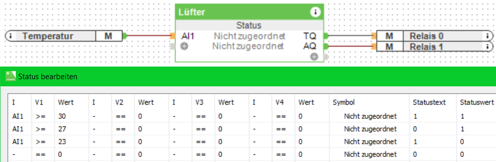

    Hallo Zusammen
    Ich bin gestern fast verzweifelt, als ich temperaturabhängig mehrere Lüfter ansteuern wollte.
    Situation:
    Relais 0 = 2 Lüfter
    Relais 1 = 4 Lüfter
    insgesamt somit 6 Lüfter.
    Ich habe einen Temperaturfühler welcher die aktuelle Temperatur liefert. Unter dem Wert von 22°C soll nichts geschehen. Dann von 23°C bis 26.99°C soll „Relais 0“, ab 27°C bis 29.99°C die zweite Lüftergruppe „Relais 1“ und ab 30°C dann Beide Lüftergruppen = „Relais 0“ und „Relais 1“ eingeschaltet werden...und Rückwärts folglich wieder deaktiviert.
    0°C - 22.99°C = Nichts
    23°C - 26.99°C = ‚Relais 0‘
    27°C - 29.99°C = ‚Relais 1‘
    30°C - XX = ‚Relais 0‘ + ‚Relais 1‘ zusammen
    Leider habe ich in der Loxone Config keine derartige Steuerung gefunden, dass bei bestimmten Analogwerten entsprechende Ausgänge angesteuert werden. Nun habe ich mir etwas zusammengebastelt, was zwar funktioniert, mich aber nicht zufriedenstellt. Bzw. gibt es keine einfachere Programmiermöglichkeit oder Funktion, womit dies regelbar wäre? Am liebsten wäre mit einer Hysterese-Funktion, aber mit mehreren Ausgängen je nach Schwellwert.
    Anbei mein Schema. Wenn jemand einen Tipp hat, bin ich dankbar.
    Grüsse Oliver

    Du könntest einen Statusbaustein dafür verwenden.
    Hier ein Beispiel:
Ansichten: 313
Größe: 127,0 KB

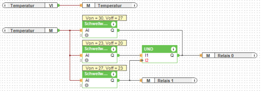

      Mit Hysterese geht das mittels mehrerer Schwellwertschalter.
        Hier ein Beispiel:
Ansichten: 313
Größe: 127,0 KB
        Danke Romildo!
        versuche es gerne!
          Danke, die Schwellwertschalter kann ich aber leider nicht mit dem Statusbaustein in geeigneter Form verbinden.
            Hier ein Beispiel:
Ansichten: 313
Größe: 127,0 KB
            Das war die Lösung. Habe den Statusbaustein gemäss deinem Vorschlag angewendet. Bezüglich Hysterese habe ich nun vor beide Lüfter eine Ausschaltverzögerung von paar Sekunden gesetzt. Somit sind kürzere Schwankungen etwas ausgebremst und die Relais werde nicht im Sekundentakt ein- und ausgeschaltet.

              Zitat von ri8
              ...die Schwellwertschalter kann ich aber leider nicht mit dem Statusbaustein in geeigneter Form verbinden...
              Es ginge aber auch ohne Statusbaustein nur mit Schwellwertschaltern.
              Beispiel:
Ansichten: 491
Größe: 62,8 KB
