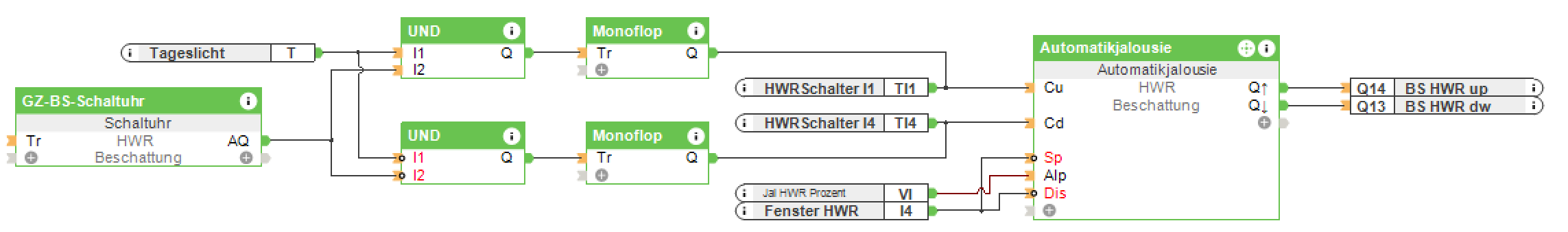

    ich habe da mal ein Problem.
    Meine Frau möchte im Hauswirtschaftsraum die Rolladen beim Öffnen der Tür auf 20% stellen allerdings nur im Winter - ich habe dafür einen Betriebsmodus oder einen Merker.
    Im Sommer darf die Rollade ruhig ganz hoch. Die "Zentralsteuerung" mit hoch und runter darf natürlich gerne so bleiben :-)
    Ich habe ALP auf dem Schirm, aber der gibt mir ja immer die Prozente... Ich checks nicht.
Name: 2020-11-07 21_11_10-Loxone Config - zu Hause.png
Ansichten: 518
Größe: 40,0 KB
    Das ist meine aktuelle Programmierung.
    Hat jemand eine Idee?
    Gruß Günter

    Hallo Günter,
    Ich habe keinen Automatikjalousie Baustein in Verwendung.
    Kann nur mutmaßen.
    Du hast den ALP erwähnt.
    Was passiert wenn du den Wert 20 anlegst?
    zB Analogwahlschalter
    Dann sollte der Rolladen auf Postion 20% fahren.
    Beschreibung laut Doku:
    AIp
    Analoger Eingang Jalousie
    Fährt die Jalousie in die gewünschte Position (0 – 100%)
