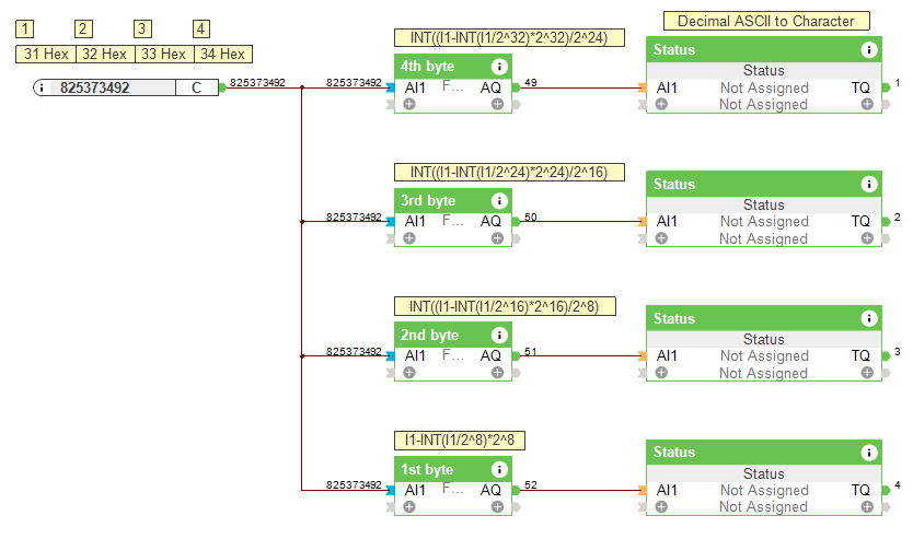

          Das Problem mit Sensordaten und getrennten Eingaben für Abschnitte der Daten ist die Zeitverzögerung zwischen dem Lesen. Virtuelle HTTP-Eingänge haben eine Zeitverzögerung zwischen jedem getrennten Eingang. Ein Sensorwert kann beim Aufbau des Gesamtwertes wilde Fehler aufweisen (d.h. 4 virtuelle Eingaben für einen Sensorwert benötigen eine endliche Zeit, um sich zu aktualisieren).
          Sie könnten stattdessen die virtuellen Eingaben auf 10 reduzieren und dann einige Formelblöcke verwenden. Jeder Sensorwert wird als ganze Einheit erfasst.
          Wie romildo sagte, ist die Befehlserkennung -
          1. Sensor
          \s0\4\3\2\1
          2. Sensor
          \s4\4\3\2\1
          3. Sensor
          \s8\4\3\2\1
          usw.
          Es folgt das Beispiel des eingehenden Textes 1234.

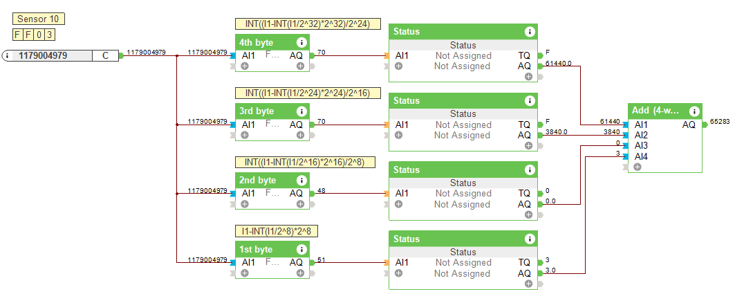

            Christian Fenzl put the challenge out there....I thought I would oblige.
            Here's version 2. I've used the hex value in the first post of sensor number 10 (FF03) -
Ansichten: 1028
Größe: 50,1 KB
            Note that using the final decimal value might not be applicable for all sensors. A sensor could instead represent a bitfield.
            ie. hex 0101 might reflect the switching status of 4 relays - 2 relays on, 2 relays off. The decimal value that will pop out will be 257. That has no relevance to the sensor.
            Hopefully not too horrible .

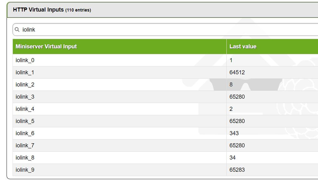

              • 11242
              Tico Didn't know this is a challenge, but "Challenge accepted"
              LoxBerry XL
              PHP-Code:
              #!/usr/bin/env php
              <?php
              // Start 16:07
              require_once "loxberry_XL.php";
              $rawdata = '{"cid":-1,"data":{"value":"0001FC000008FF000002FF000157FF0 00022FF03"},"code":200}';
              // $rawdata = file_get_contents("http://my.url/to/data.json");
              $data=json_decode($rawdata);
              $toms = str_split( $data->data->value, 4 );
              foreach( $toms as $index => &$val ) {
                  $val = hexdec( $val );
                  $mqtt->retain( "iolink/$index", $val);
              // Finished 16:17 ;-)
              Result:
Ansichten: 1150
Größe: 81,0 KB
