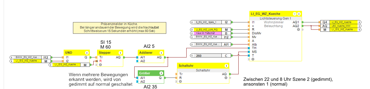

      Zitat von RiverRaid Beitrag anzeigen
      In der Küche hab ich die Lösung mit der Verlängerung der Nachlaufzeit durch einen Stepper. Je öfter der PM hintereinander ausgelöst wird, desto länger bleibt das Licht an. Falls gewünscht, kann ich einen Screenshot posten.
      Tönt cool, Screenshot wäre toll!

          • #21
            Sorry, hat ein bisschen gedauert.
            Anbei die Schaltung für den PM in der Küche, bei Fragen bitte einfach melden. Bei mir funktioniert das seit Jahren gut so, und der WAF ist auch 100% Klicke auf die Grafik für eine vergrößerte Ansicht

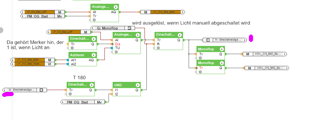

            • #22
              Und hier die Schaltung mit der Luftfeuchtigkeit (wird von 1 Wire Sensor gemessen) Klicke auf die Grafik für eine vergrößerte Ansicht

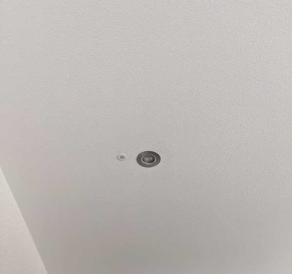

                • #24
                  ich hab nun nen BWM direkt über der Dusche montiert. Dort sitzt ein Spot als Beleuchtung.
                  Bei mir sind alle Spots in Kaiser Halox Dosen -> Dadurch konnte ich den BWM relativ leicht neben den Spot setzen
                  Klicke auf die Grafik für eine vergrößerte Ansicht  Name: PXL_20201121_105724852.jpg Ansichten: 0 Größe: 77,6 KB ID: 276265
                  • Patrick09
                    Patrick09 kommentierte
                    Hi al3x,
                    was für ein BWM ist das?
