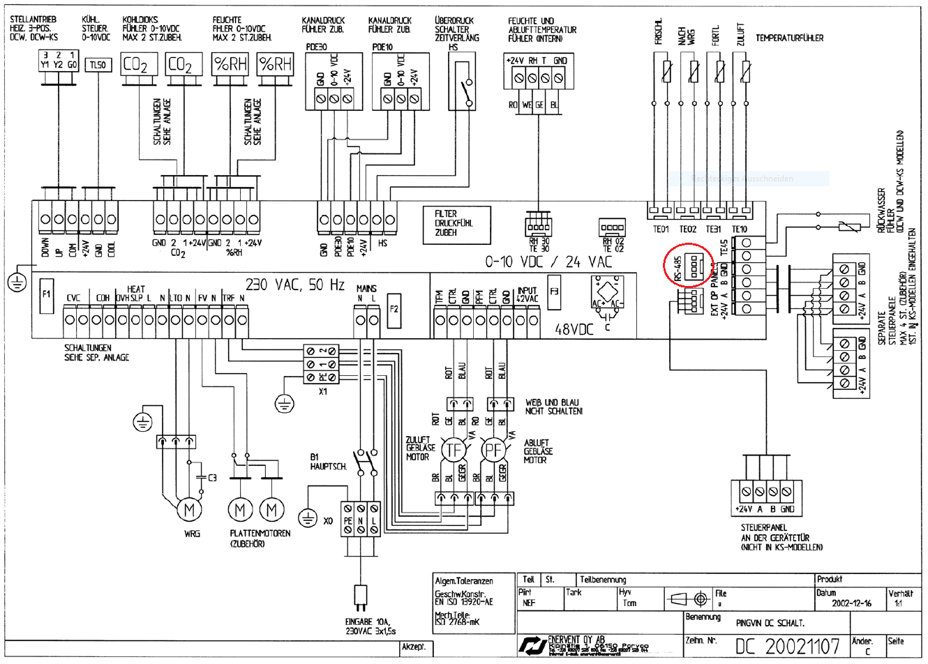

ID: 116389 Hallo Leute,
                  auch ich habe eine Enervent Pingvin aus 2007 (siehe Schaltplan). Hat nun von euch schon jemand das Ding per RS485 erfolgreich in Loxone integriert?
                  Danke vorab.

                      Ich schätze du möchtest mir sagen das du die Loxone Modbus Extension verwendest und das implementiert hast. Warum gibt es aber dann die RS485 Extension?
                      Danke vorab
                      bg Holger
                      • #12
                        Hallo!
                        ja. Nun diese Lüftungssteuerung arbeitet mit dem Modbus-Protokoll. Die 485 Extension nur wie eine serielle Schnittstelle.
