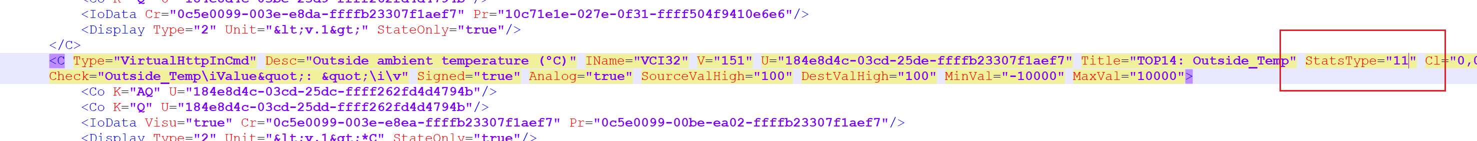

            ich bin gerade durch Zufall über diesen Tread gestoßen, weil ich mich gewundert habe, dass ich bei einem Virtuellen Eingang beim Logging kein Intervall mehr auswählen konnte.
            Also Loxone, bestehende Funktionen rausnehmen, geht wirklich gar nicht!
            Ihr haltet eure Kunden nicht für dumm halten. Die bekommen das schon hin, das korrekt zu konfigurieren. Und wenn ihr ne Fehlkonfiguration vermeiden wollt, dann bringt eben ne Warnung, wenn ne falsche Kombination von Einstellungen ausgewählt wird, oder macht das Dropdown mit den auswählbaren Werten dynamisch, damit immer nur die Korrekten Werte zur Verfügung stehen. Einfach das Intertvall-Logging komplett auszuschalten geht aber gar nicht.
            Bei einem virtuellen Eingang steht auch die von euch angebotene Lösung gar nicht zur Verfügung. Dort gibt es nämlich keinen Sensitivity-Bereich. Also hat man dort gar keine Möglichkeit mehr, ein Intervall auszuwählen. Das geht gar nicht.
            Auch das Johannes Bartnitzke die berechtigten Einwände der Anwender einfach ignoriert, geht gar nicht und spricht Bände!
            Aber ich will nicht nur meckern, sondern auch eine Lösung bieten, die zumindest bisher noch funktioniert:
            Wie einige hier schon vermutet haben, kann die alte Intervallfunktion einfach wieder aktivieren, wenn man die Config-Datei bearbeitet:
            ACHTUNG: Sichert vorher unbedingt eine Kopie eurer Config-Datei!
            Zunächst sollte man in dem gewünschten Baustein schon einmal die Statistik aktivieren. Für das Logging kann man dann einen beliebigen Wert auswählen, z.B. "Intervall 60 Minuten".
            Dann die Loxone-Config schließen und die Config-Datei mit einem Texteditor öffnen. Am besten einen Editor verwenden, der die Codierung nicht ändert und mit XML umgehen kann, z.B. Notepad++.
            Nun muss man nach dem entsprechenden Baustein suchen. Das geht ganz einfach, da der Klarname direkt in dem Tag steht. Hat man vorher die Statistik aktiviert, gibt es schon die Eigenschaft "StatsType="XX". "Bei Intervall 60 Minuten" ist XX z.B. 11. Jetzt muss man nur die 11 durch eine anderen Wert ersetzen. 6 steht z.B. für Mittelwert pro 60 Min. Sollten andere Intervalle gawünscht sein, einfach mal andere Werte durchprobieren.
Ansichten: 489
Größe: 63,8 KB
            Danach ist in der Loxone-Config wieder der korrekte Wert ausgewählt und darf natürlich nicht mehr geändert werden!

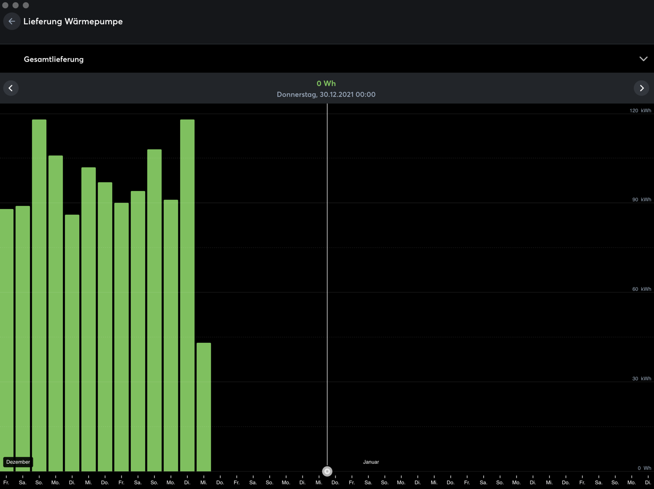

            Florian und Johannes Bartnitzke
            Danke, jetzt hat mich der Scheißdreck bzw. die Zeitbombe auf der wir da sitzen auch erwischt und meine Statistik ist nun im Arsch!
            Ihr bei Loxone seid wirklich die größten, wenn es darum geht bestehend Funktionalität zu brechen!
            Habe vor ca. einer Woche was am Verbrauchszähler (eigentlich Ertragszähler) für die Wärmepumpe angepasst, jetzt ist mir aufgefallen dass die Werte fehlen!
            Da ich diesen Wert auch für meine Grafana Statistik verwende, seit über 3 Jahren, ist die nun natürlich auch im Arsch!
            Loxone ist wirklich nur was für Bastler die dauernd die Probleme die Loxone einbaut wieder fixen wollen, DANKE DAFÜR AN LOXONE!
            Klicke auf die Grafik für eine vergrößerte Ansicht  Name: Greenshot 2021-12-30 12.02.23.png Ansichten: 0 Größe: 57,0 KB ID: 330887
            Zuletzt geändert von maxw; 30.12.2021, 11:17.
            • maxw
              maxw kommentierte
              Riemen - 1000 Dank für deinen Hack das im XML direkt zu ändern! Ich habe die Werte nun wieder, auch wenn die Statistik in Grafana nun für die paar Tage falsch ist, damit muss ich wohl leben. Ah ja, danke dafür an Loxone :-(
              In der Config werde ich mir bei den Zählern dicke Warnungen hinschreiben, das Intervall Nicht anzugreifen!

            Tatsächlich sind die Verbrauchszähler sehr unzuverlässig, der Hack hat doch nicht funktioniert, es wurden nach Neustart des MS wieder keine Mittelwerte aufgezeichnet. Geholfen hat bei mir einen passenden „alten“ Zähler mit 1h Mittelwert zu kopieren und anzupassen. Jetzt habe ich wieder einen Mittelwert.
