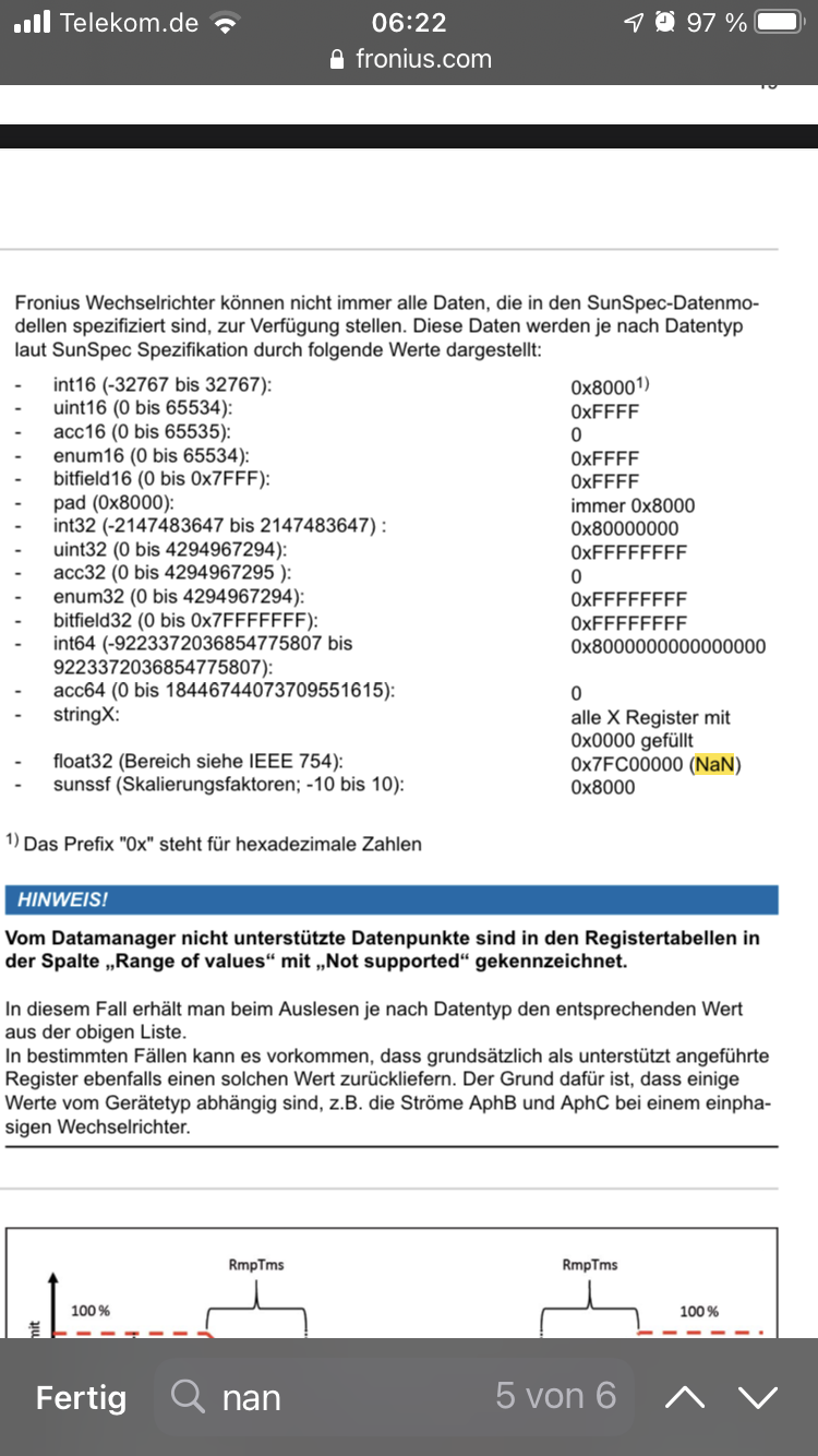

          Diese "Nan" kommt nach einiger Beobachtung in der Live View direkt von Fronius! (via Modbus) Um genau zu sein vom 3 Phasigen Zähler am Einspeisepunkt. Wenn das kommt ist auch der Produktionszähler entsprechend "schwarz" also ohne Werte. Ist mir aber eigentlich nicht klar warum dieser ab und an anscheinend keinen numerischen Wert ausgibt? Wenn dann das einmal beim Energiemonitor angekommen ist, dann ist es mit dem "Zählen" vorbei. Jetzt wäre die Frage ob man mit dem Statusbaustein dies verhindern kann. Werde das mal versuchen....

        Das steht in der Bedienungsanleitung von Fronius.
        Ich würde mal schauen, welche Werte das betrifft. Ggf. den Hersteller kontaktieren.
