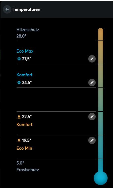

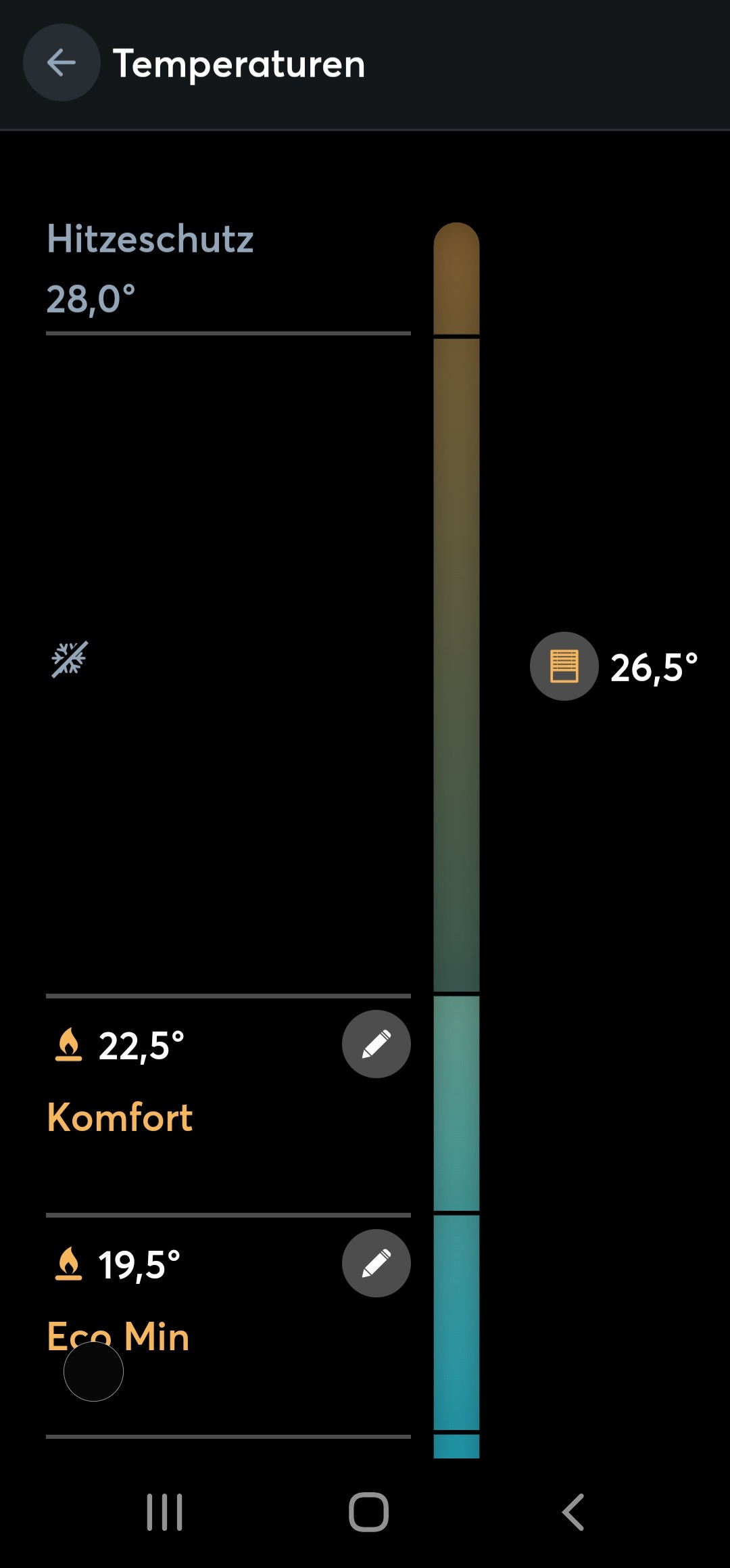

    Die Einstellungen zu den Grenzen für die Beschattung sehe ich zwar in der Config, nicht aber in der Weboberfläche (Google Chrome) in der Windows App oder in der Android App (obowohl ich überall die neuste Beta installiert habe)?! Ich dacht eventuell ist das System so schlau und erkennt ob am IRR der Beschattungsausgang verwendet wird, also habe ich eine Beschattung angehängt, trotzdem nichts.

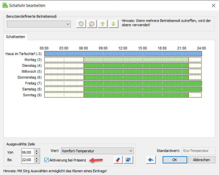

    Die Funktion "Aktivierung bei Präsenz" finde ich auch ganz gut ;-)
    So lässt sich z.B. ein einem Raum der eigentlich immer auf ECO sein soll, innerhalb eines erlaubten Zeitfenster die Temperatur auf Komfort erhöhen.
    z.B. für Räume die wenig genutzt werden mit einer schnellen E-Heizung sinnvoll (für mich konkret ein kleiner Werkstattraum im Garten mit E-Heizung).

      Well, in the iOS Tab, iPhone, Android App, but also in Windows I see it. Here u have a screeshot got from my Samsung.
      • THX
        THX kommentierte
        Strange, currently I have no clue for the reason...all software is the latest beta Version...

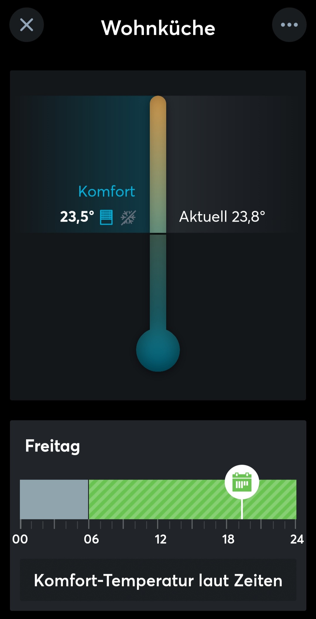

      So ganz verstehe ich das noch nicht Hab das Update jetzt auch auf einem LIVE (nicht nur Test) System installiert. Da taucht auch nur die "Hälfte" auf...

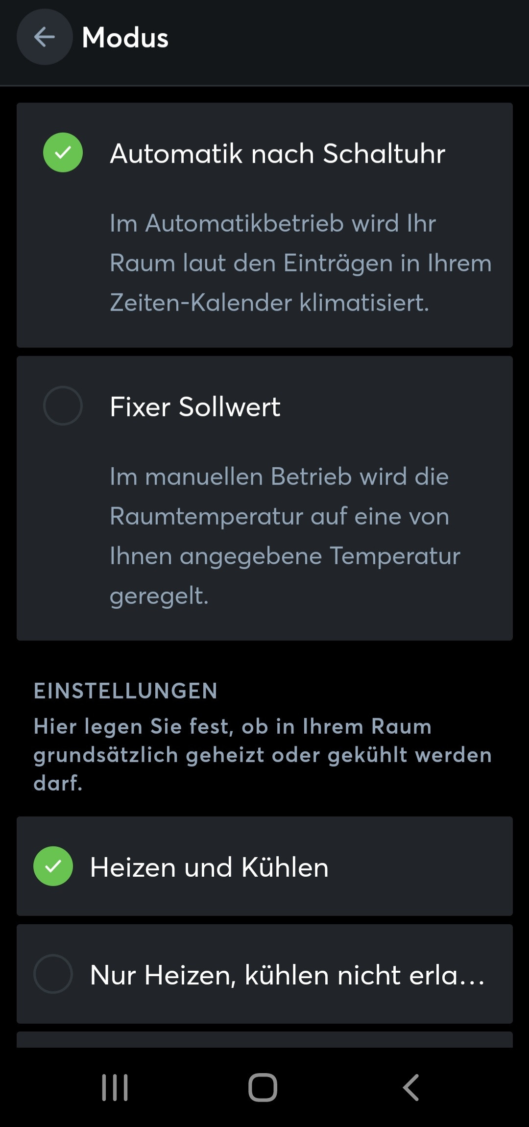

        Ja weil du dem Raum nur das Heizen und nicht das Kühlen erlaubt hast. Das kannst unter Modus einstellen.
      • THX
        THX kommentierte
        ceeage Leider nein, so "schlau" war ich auch schon 😉🤣😉
        Zuletzt geändert von THX; 15.Mai.2021, 08:00.
    • #19
      ceeage Modus Ist es leider nicht

            Nach einem Update auf die letzte Beta kann ich auch die Beschattungstemp. im Kühlbetrieb einstellen.
