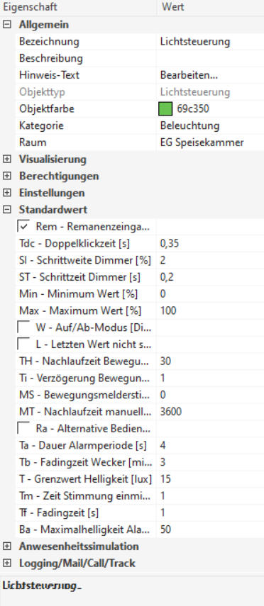

    Also wir haben die LED Ceiling Light RGBW Tree Weiß in zwei räumen.
    HWR und Speisekammer.
    Beide funktionieren aber habe so ihre "Macken".
    Diese würde ich gerne loswerden.
    Fangen wir in der Speisekammer an.
    Nur die Lampe keine Schalter.
    Lampe funktioniert, reagiert auf Bewegung.
Name: 2021-03-21 19_53_38-Eigenschaften (Lichtsteuerung).png
Ansichten: 837
Größe: 140,6 KB
ID: 297294Klicke auf die Grafik für eine vergrößerte Ansicht
Name: 2021-03-21 19_54_35-Loxone Config.png
Ansichten: 1205
Größe: 26,0 KB

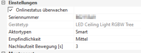

    Nach meinem verständnis sollte die Lampe nach Bewegung 30sec an bleiben bevor Sie wieder ausgeht. Definiert durch den Wert TH.
    Sie bleibt aber nur ca 3-4 sec an. außer man hampelt da halt rum wie so ein bekloppter.
    Ich habe an den werten schon rumgespielt aber irgendwie keine möglichkeit gefunden das zu beheben.
    Manchmal habe ich das gefühl sie geht an. merkt das der Raum hell ist und geht deshalb wieder aus.
    Wo ist mein Fehler?

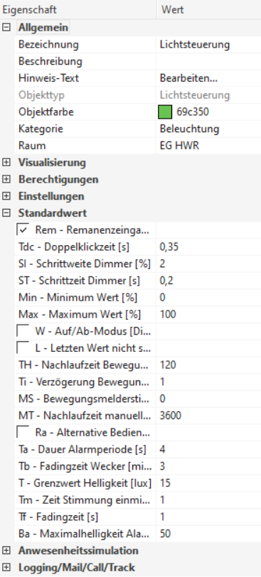

    Dann der HWR.
    Hier fast das gleiche. Klein schalter nur Lampe.
    Hier hängt die Lampe nicht an der Decke sondern an der Wand. Ja der Winkel ist für den Bewegungsmelder nicht optimal aber er Funktioniert erstmal.
    Hier bleibt die Lampe länger an. Eigentlich wie gewünscht.

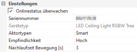

    Leider hat Sie die eigenart an zu gehen wenn die Tür zu ist und keiner im HWR ist.
    Erst dachten wir es liegt an der Heizung, diese hat ein Display was manchmal "hell" wird. daraufhin habe ich das abgeklebt. Trotzdem ging die lampe an.
    Insekten oder so sind da auch keine drin.
    Hier habe ich mit der Empfindlichkeit rumgespielt. Klar wenn ich die nach ganz unten setze geht sie kaum noch alleine an, aber auch nicht mehr wenn ich drin bin.
    Ich weiß nicht was das Problem ist...
