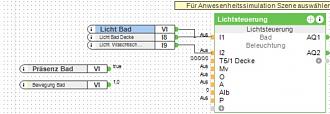

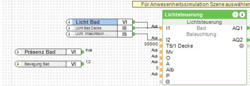

    ich habe ein Loxone System mit dem ich Licht und Beschattung regle. Über die Homematic Zentrale habe ich Fensterkontakte und Raumthermostate von Homematic integriert. Das ging über die virtuellen Eingänge recht einfach. Nun wollte ich auch Präsenzmelder integrieren. vom Homematic Präsenzmelder bekomme ich in einem virtuellen Eingang in Loxone entweder 0 oder 1 oder true oder false geliefert, wenn Bewegung erkannt wurde. Das funktioniert soweit auch gut.

    Könnt ihr mir sagen ,wie ich den Impuls an die Lichtsteuerung anschließen kann, damit das Licht bei Bewegung angeht? Über Mv oder P funktioniert es nicht.

    Wie hast du denn den VI konfiguriert?
    Der muss als Digitaleingang konfiguriert sein....

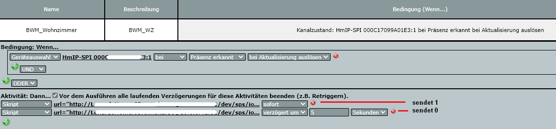

      dein Präsenzmelder meldet solange eine 1 , solange wie Präsenz erkannt ist und damit wird nichts ausgelöst,-- ich hab den Eingang auf MV gelegt, aber im HM Programm das so eingestellt, das bei erkennen der Präsenz eine 1 gesendet wird und verzögert eine 0, also reagiert er wie ein Bewegungsmelder, das funktioniert

        super, hat funktioniert, vielen Dank.
