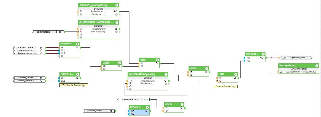

    ich bin gerade etwas am Verzweifeln mit meinem Projekt einer automatischen Zisternenbefüllung.
    Folgendes sind die Anforderungen:
    - Eingangsgröße ist der Zisternenfüllstand in Liter (über einen 0-10V Ultraschallsensor)
    - Ausgang ist ein Relais zur Ansteuerung eines Magnetventils, das über einen Schlauch Frischwasser in die Zisterne fließen lässt.
    - Wenn der Füllstand der Zisterne unter 500l fällt, soll das Magnetventil aufgehen.
    - Das Ventil soll mindestens 30 Minuten offen bleiben, auch wenn der Füllstand wieder über 500l steigt (bei 18l/min fließen somit mind. +500l in die Zisterne)
    - Sollte der Füllstand nach den 30 Minuten immer noch unter 500l sein (weil z.B. gerade parallel Wasser entnommen wird), soll solange weiter Wasser fließen, bis die 500l Füllstand wieder überschritten sind.
    - Zur manuellen Befüllung über die Handy-App gibt es noch einen Manuellen Schalter, der das Ventil ansteuert. Nach 1h soll dieser sich automatisch wieder deaktivieren
    - Falls etwas schiefläuft soll es eine Sicherheitsabschaltung nach 4h geben, so dass das Wasser nicht dauerhaft in die Zisterne laufen kann.
    Angehängt ist meine Schaltung, leider macht sie noch nicht ganz das, was sie soll.
    Die Analogwertüberwachung des Zisternenfüllstandes wird über den Schalter "Zisterne leer test" simuliert.
    Ich habe zwei Flankenerkennungen eingebaut, eine die nur einen kurzen Impuls ausgibt (die ist zum Einschalten und zum Starten des 30 Minuten Timers) und eine, die einen 4h langen Impuls ausgibt, damit, wenn der 30 Minuten Timer abgelaufen ist, und die Analogwertüberwachung wieder über 500l ist, das Ventil wieder abschaltet.
    Leider bleibt die Flankenerkennung mit dem langen Impuls so lange stehen, bis der Impuls abgelaufen ist. Es scheint auch keine Möglichkeit zu geben, dies zu resetten.
    d.h. aktuell funktioniert die Befüllung nur alle 4h, bis der Impuls abgelaufen ist, davor ist das Ventil über den Eingang R am Schalter "Sicherheitsabschaltung 4h" blockiert. (das ist der Zustand, dem man im Screenshot sehen kann)
    Gibt es eine Idee, wie man das anders/einfacher realisieren könnte?
    Gruß Nachtkrapp

    Hallo Nachtkrapp,
    ich würde nicht über die Zeit gehen, da dir ja über den Ultraschallsensor immer der aktuelle Füllstand zur Verfügung steht seidenn es gibt einen Grund den ich nicht kenne.
    Anbei das Beipsiel wie ich es üner einen Schwellwertschalter realisiert habe. Zudem kommt noch die Möglichkeit automatisch nachzuspeisen. Die Automatik ist nur zur Sommerzeit aktiv und wird per Schaltuhr gesteuert.

      Ich würde wie schon von .:Chris:. beschrieben ebenfalls eine vernünftige Niveausteuerung, anstatt der zeitabhängigen Nachspeisung umsetzen.
      Über den 0-10V Ultraschallsensor würde ich folgende Schalthandlungen mittels Schwellwertschalter aufbauen:
      - Niveau 0: Behälter Leer (nur Melden, Rücksetzen über Niveau 1)
      - Niveau 1: Not-Nachspeisung Ein
      - Niveau 2: Not-Nachspeisung Aus
      - Niveau 3: Max.-Niveau unterschritten (Max.-Meldung Aus / Rücksetzen Sicherheitssteuerung)
      - Niveau 4: Max.-Füllstand erreicht (Max.-Meldung Ein / Sicherheitssteuerung aktiviert)
      - Niveau 5: Überlauf-Niveau erreicht (Meldung Ein / Sicherheitssteuerung aktiviert)
      Niveau 5 kann auch mittels Vergleicher-Baustein realisiert werden. Wenn ja empfehle ich einen RS-Selbsthalteschalter-Baustein einzuplanen um Signalintervalle zu vermeiden.
      Entgegen dem Vorschlag von .:Chris:. würde ich anstatt den zwei Schaltern einen zentralen Radiobutton mit folgenden Schaltstellungen einsetzen Damit kann man eindeutige Autoamationsfunktionen zuordnen:
      Wichtig ist das Akivieren der Remmanenz.
      Die Radiobutton-Eingänge bleiben ungenutzt.
      - Automatik: Freigabe Niveausteuerung über Schaltuhr und Betriebsmodi Sommer
      Nachspeisung Niveau 1-Ein / Niveau 2-Aus
      keine Sicherheitsabschaltung aktiv
      - Aus: Niveausteuerung 1+2 gesperrt
      - Manuell: Freigabe Niveausteuerung 1+2 analog Automatik
      jedoch ohne Betriebsmodi und Schaltuhr
      Sicherheitsabschaltung Nachspeisung Zisternensteuerung wenn
      - Niveau 4: Max.-Füllstand erreicht (Max.-Meldung Ein und Zwangsabschaltung Not-Nachspeisung)
      - Niveau 5: Überlauf-Niveau erreicht (Meldung Ein und Zwangsabschaltung Not-Nachspeisung)
      - Niveau 3: Rücksetzen Sicherheitsschaltung wenn Niveau 3 unterschritten wird.
      - Zeitüberwachung Not-Nachspeisung per Zeitrelais (Nach Ablauf der Maximalen Nachspeisezeit
      erfolgt ebenfalls eine Zwangsabschaltung und Meldung. Rücksetzen per Entsperrtaster manuell
      - Zeitüberüberschreitung aktiv: RS-Selbsthalteschalter-Baustein setzen
      - Quittierung über Entsperrtaster
      Auf eine separate manuelle Nachspeisung habe ich verzichtet, weil dafür ja im Radiobutton ein manueller Betrieb über die Niveausteuerung sichergestellt wird. Wenn man aber die Zysterne bis zum maximalen Füllstand per Not-Nachspeisung füllen will, erweitert den Radiobutten einfach über einen weitere Schalterstellung und einem Zeitglied der nach Ablauf der eingestellten Nachspeisezeit die Not-Nachspeisung abschaltet. Natürlich alles unter Berücksichtigung der oben beschriebenen Sicherheitsschaltung.
      Ich weiß die beschriebene Logik ist wieder einmal „Sommer-Spezial“ mit Hosenträger und Gürtel.
      Aber vielleicht ist das auch ein möglicher Lösungsvorschlag.
      Gruß Michael

        Ich glaube, ich habs jetzt hinbekommen.
        - Sicherheitsabschaltung "Maximal 4h Befüllung" bleibt bestehen" (incl Benachrichtigung)
        - Schalter "Automatische Befüllung an/aus" -> "Aus" blockiert Magnetventil dauerhaft
        - Warnung "Zisterne leer", wenn Füllstand unter 300l fallen würde (Schwellwertschalter Von 300, Voff 500)
        - Sicherheitsabschaltung wenn mehr als 6500l in Zisterne sind (Schwellwertschalter Von 6500, Voff 6000) - es sei denn manuelle Befüllung ist an
        - Automatische Befüllung bei Erreichung 500l, Abschaltung bei 1000l (Schwellwertschalter Von 500, Voff 1000) incl Benachrichtung bei an und aus sofern Schalter "Automatische Befüllung" auf "an" steht.
        Gruß Nachtkrapp
