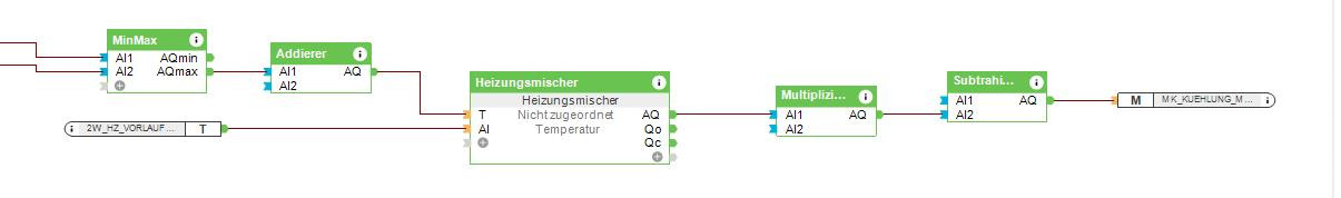

    Hallo zusammen
    nachdem meine Loxone die Vorlauf Temp des FBH Heizkreises schon seit 1 Jahr wunderbar selbst steuert (mittels Heizkurve und Heizungsmischer Baustein) steht jetzt der Umbau für die Passiv Kühlung an.
    Das ist eigentlich auch identisch vom Vorgang mit dem "Heizen" der Unterschied liegt aber bei 2 Punkten:
    1: Beim Heizungsmischer wird die Rücklauf Temperatur als Steuergröße verwendet
    2: Ich muss die Vorlauf Temperatur nach "unten " begrenzen - abhängig vom Taupunkt
    3: Der Ausgang muss invertiert werden - meine ich zumindest.
    Nun meine Frage:
    Gibt es einen Mischer Baustein der 2 Temperatur Eingänge hat so dass ich den Vorlauf begrenzen kann ?

      Hi
      danke - da hab ich mich unglücklich ausgedrückt - da hatte ich ohnehin vor !
      Ich versuche meine Frage anders zu formulieren
      Am Baustein habe ich
      AI = Ist Temperatur
      T = Soll Temperatur
      T - sagen wir mal 21 Grad
      AI = sage wir mal aktuelle Rücklauf Temp = 26 Grad
      Dann macht der Mischer vermutlich "ganz auf" - soweit so gut.
      Aber - wenn er ganz auf macht dann "fahre" ich in den Vorlauf mit 13 Grad rein was je nach aktuellem Taupunkt zu einer starken kondensation an den Rohren führt - was natürlich nicht sein darf wegen "Wasserschäden"
      Also muss ich den Vorlauf begrenzen auf einen Wert oberhalb des aktuellen Tauptunkts - den Wert habe ich auch.
      Meine Frage ist also - wie mache ich das mit dem Mischer dass der "sockelwert" nie niedriger sein darf als der aktuelle Taupunkt z.b: 18 Grad

            Hi
            Ich hab mir das jetzt angeschaut - dann fehlt mir aber ein Sensorwert ....
            Denn um das richtig zu berechnen bräuchte ich ja den Zulauf vom Plattenwärmetauscher (in deinem Beispiel ist es der Wert vom Puffer)
            Aktuell habe ich folgende Werte:
            Vorlauf TEMP NACH MISCHER
            Rücklauf TEMP
            Taupunkt TEMP
            Ich würde eigentlich nur sehr ungern einen weiteren Sensor montieren...
            Kann ich denn aus VORLAUF TEMP und Taupunkt nix machen ?

                Hi
                ich hab jetzt was ganz verrücktes gemacht
                Ich nehme die gemessene Vorlauf Temperatur und schicke diese als AI in einen 2. Heizungsmischer Baustein.
                Als "T" den Taupunkt +1
                an AQ gibt der Mischer 0-10 aus - das *100 und dann 100-diesen Wert - dann kommt ein Prozent Wert von 0-100 Raus.
                Diesen Wert schicke ich in den eigentlichen Heizungsmischer in den Eingang "MAX"
                Ich probiere jetzt schon seit Ner stunde mit verschiedenen Taupunkt Temperaturen rum - dauert ein wenig bis sich die beiden Mischer einregeln - wenn dann halten die das aber echt gut !

                    ich will dir eigentlich ungern wiedersprechen - aber ich beobachte diese Lösung jetzt seit ein paar stunden und es macht genau das was es machen soll
                    Regler1 kümmert sich darum dass die MIN Fußboden Temperatur (Rücklauf) nicht unter die eingestellte Soll Temp fällt
                    Regler2 kümmert sich darum dass der Vorlauf nicht unter den Taupunkt fällt.
                    Würde ich nur den Vorlauf regeln - z.b: Taupunkt - dann würde auch die Rücklauf Temperatur bei entsprechender sättigung deutlich unter die Temperatur fallen die noch angenehm ist drauf zu gehen.
                    Du darfst mich aber gerne korrigeren.
                    Wir haben die Kühlfunktion jetzt schon ein paar Jahre - und immer das Problem dass diese entweder zu träge war weil der Vorlauf zu hoch war - oder dann im laufe des Tages - der Boden dann viel zu kalt wurde und es einfach unangenehm war darauf zu laufen ...
                    So gut wie das gestern funktioniert hat (gefühlt) war das noch nie...
                    Zudem lasse ich jetzt die Zirkulationspumpe weiter laufen auch wenn der Wärmetauscher schon aus ist - das hat den effekt dass abends sich die Temperaturen im Haus noch angleichen.
                    Das hat dazu geführt dass wir um 20 Uhr (vor der Gewitterfront) - in fast allen Räumen 23,7 bis 24,3 Grad hatten was schon recht beachtlich ist
                    Zuletzt geändert von gtrdriver; 22.06.2021, 10:40.

                            Technisch gesehen läuft das so dass 2 "Umschaltmischer" den FBH Vorlauf und Rücklauf vom Pufferspeicher trennen und auf einen Plattenwärmetauscher schalten
                            Zudem wird mit einem weiteren Mischer das durch die Wärmepumpe geführte Brunnenwasser nicht sofort zum Rückführbrunnen fließt sondern durch den bereits erwähnten Plattenwärmetauscher.
                            Das Brunnenwasser kommt mit ca. 6-7Grad in den Platten Wärmetauscher - dort wird der FBH Vorlauf entsprechend heruntergekühlt - dann geht es zum "normalen" Fußbodenheizungsmischer (mein Mischer sitzt im Vorlauf zu den FBH Verteilern) - dort wird aus einer Mischung aus Kaltem Wasser aus dem Plattenwärmetauscher und "warmen Wasser" aus dem Rücklauf der FBH der Vorlauf gemischt.
                            Bedeutet.
                            Mischer zu 100% "auf" = ca. 15Grad Vorlauf zu den HKV´s
                            Mischer zu 100% "zu" = Vorlauf hat die Temperatur des Rücklaufs
                            Wie regle ich aktuell:
                            die Elsner KNX Fühler aus EG/OG/KG liefern 3 Taupunkt Werte - die schicke ich in einen "min max" baustein - der sagt mir den max und den min wert aus den 3 Werten.
                            Der MAX Wert wird weiter verwendet und mit 1 Addiert - daraus ergibt sich die minimal mögliche Vorlauf Temperatur damit es in den HKV´s und an den Vorlauf Rohren nicht kondensiert.
                            Der Rücklauf ist ja erstmal "warm" da dem Boden Wärme zwar entzogen wird - aber das dauert bis sich die Werte aus Vor und Rücklauf angleichen.
                            Nun ja - den Rest habe ich schon beschrieben.
                            ich möchte nicht dass der Boden zu kalt wird - also nutze ich für den Mischer Baustein den Rücklauf Fühler und habe hier aktuell mal 20,5 Grad eingestellt.
                            Der Mischer wird invertiert damit er richtig rum läuft.
                            Würde ich das so lassen dann würde nach einer gewissen Anlaufzeit der Vorlauf aber zu weit absacken deutlich unter den Taupunkt und es käme zu kondensation - darum den 2. Mischer Baustein - dort lege ich als Ist wert den Vorlauf und als Soll wert errechneten Minimal Wert des Taupunkts.
                            Den 0-10 Wert des Ausgangs multipliziere ich mal 10 - dann 100 - dieses Ergebnis - ergibt einen Wert von 0-100% - das ist dann wiederum der Begrenzer für den 1. Mischer am MAX eingang.
                            Ich beobachte das jetzt seit knapp 2 Tagen und kann nur sagen - es läuft super.
                            Zu keiner zeit wurde die Vorlauf Temperatur unterschritten (Taupunkt) und zu keinem Zeitpunkt war der Boden zu kalt (Rücklauf)
                            Auch hat kein einziges mal ein 0-10V Feuchtigkeits Anlegesensor angesprochen (Die sind auf den Vorlauf Verteiler Rohren in den HKV´s installiert)
                            Aktuell werte ich hier nur aus ob ein Signal >1V kommt - das ist beginnende Kondensation - in dem Fall würde aktuell nur die Kühlung abgeschaltet werden.
                            Das könnte man aber sicher auch noch feiner machen.
