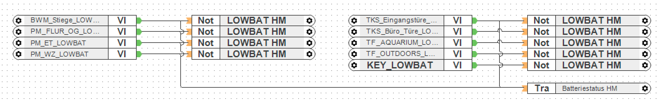

        Habe das ganze über Notifications gelöst.
        Pro TK, PM, etc. eine Meldung welche ich auf 1x pro Tag begrenze da gerade die HM Kontakte gerne mehrmals hintereinander Kundgeben wenn sie neue Batterien wollen.
        Früher hatte ich ein Programm in der CCU welche jeweils einen VI per script aufgerufen hat. Jetzt mache ich es über NodeRed per UDP.
