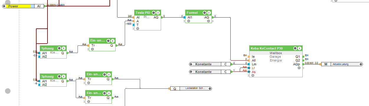

          Vielleicht haben wir uns ja falsch verstanden. Ich nehme ich Moment den Wert des Überschuss her mit einem KLEINER Baustein.
          Kleiner als -2.5 KW 1phasig AN
          Kleiner als -5 KW 3 phasig an.
          Am Baustein gibt es aber keine extra Eingänge (siehe Screenshot zu Beginn) mit 3phasig ein phasig. Es ist schlicht ein Eingang AUS oder EIN. Ich muss mit Logik, wenn die 3 phasig laden möglich sind, das Laden unterbrechen, einen Loxone Ausgang schalten, warten, und den Eingang wieder anschalten.
          Nur wenn ich 2 KLEINER BAUSTEINE habe, und ich habe 6KW Überschuss, sind natürlich BEIDE EIN

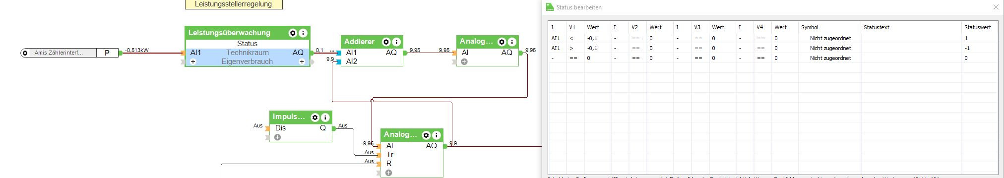

                Vom Ansatz würde ich mit einem Statusbaustein den Eigenverbrauch (ohne Wallbox) und die Erzeugung beobachten und dann entscheiden ob 1 bzw. 3phasig

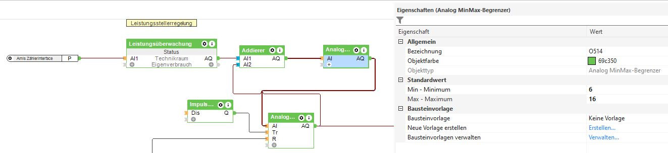

                Ein zweiter Statusbaustein mit Analogbausteinen (Begrenzung 6-16A) macht den Regler mit 1A Schritten.
                Verzögerungen nicht vergessen!

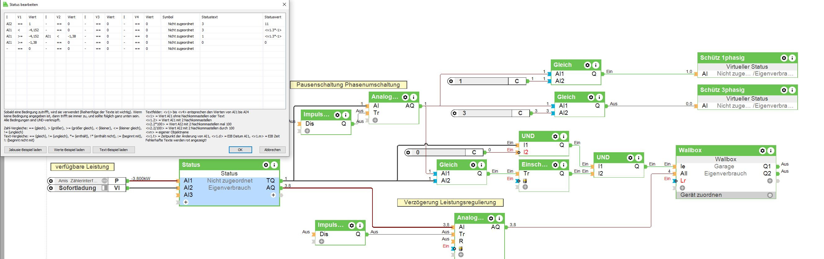

                      Ohne Gewähr "quick and dirty"
                      Kippmoment ist für mich 3phasig 6A mit 4,152Watt und alles was kleiner ist ist 1phasig.
                      Schau mal was die Box mit 3,8kW macht das sie in dem Bereich vom Statusbaustein ja noch 1phasig ist!
                      Den Schütz würde ich erst ausschalten nachdem er stromlos ist - Zeit stoppen mit Zangenampermeter usw.
                      Klicke auf die Grafik für eine vergrößerte Ansicht  Name: Phasenumschaltung Keba.JPG Ansichten: 0 Größe: 354,6 KB ID: 313657
                      Wenn das bei dir in der Simulation wie gewünscht läuft kümmern wir uns um die vorgelagerte Überschussregelung
