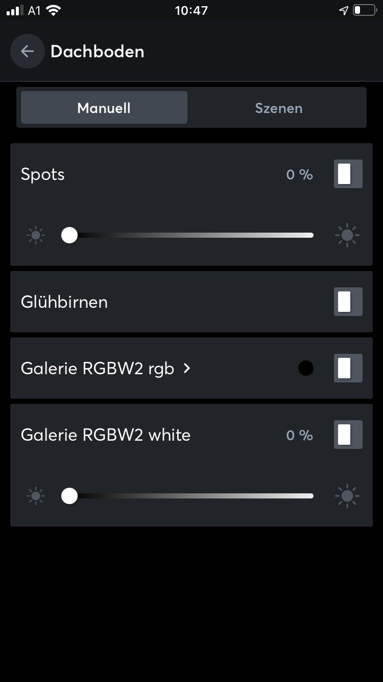

            „Manuell“ taucht auf, wenn ich da drin was ändere.
            Auch, wenn ich per Direkt-Input am Taster zb die Glühbirnen zuschalte.
            Klicke auf die Grafik für eine vergrößerte Ansicht  Name: 55DA76E8-2931-4726-A62A-28378378B723.png Ansichten: 0 Größe: 65,9 KB ID: 312702
            Einmal mehr nervig, dass der Name des Bausteins nicht angezeigt wird. Der Dachboden selbst hat genau einen Schalter+Kreis - nicht Wert, dafür einen eigenen Raum zu erstellen - und die Galerie diese ganzen Kreise, die jetzt durch die App „Dachboden“ heißen.

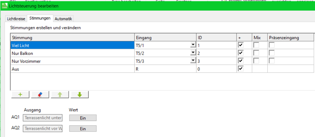

                  Mich treibt der Lichtbaustein noch in den Wahnsinn! Hat sich da in den letzten Releases was geändert?
                  Simple Aufgabe, eben umgesetzt, zickt rum wie ein Geißbock!
                  • Beim 1. Tastendruck sollen beide Lichtkreise einschalten
                  • Beim 2. nur AQ1
                  • Beim 3. nur AQ2
                  • Beim 4. alles aus

                  Und was passiert bei mir? Nach alles aus und 1 Minute warten, um ja sicher zu sein?
                  1. Beim ersten Tastendruck Szene "Nur unter Balkon" also AQ1
                  2. Beim 2. die Szene "Nur vor Wohnzimmer" also AQ2
                  3. Beim 3. Alles aus
                  4. Beim 4. Szene eins, alles ein
                  Gerade neu angelegt, das hat man doch immer so gemacht, oder bin ich schon ganz verblödet????
                  HELP!!!
                  PS: Ja, die Ausgänge sind richtig gesetzt in den Szenen, nur wird immer zuerst Szene 2 statt Szene 1 aktiviert beim 1. Klick
                    • 5165
                    Über T5/1 wird beim ersten Tastendruck zuerst die Stimmung, welche unter Eingang T5/1 eingestellt ist, also die ID1, aufgerufen.
                    Beim zweiten Tastendruch dann die nächstfolgende ID.
                    Wenn Du Viel Licht dem Eingang T5/1 zuordnest, sollte es wie gewünscht funktionieren.

                    Nachtrag:
                    Du könntest aber auch einfach Deine Einstellungen in Post #9 lassen und den Taster mit + anstelle von T5/1 verbinden.

                    • maxw
                      • 1377
                      Danke romildo!
                      Manchmal steht (oder sitzt) man einfach auf der Leitung.
                        Bitte gerne, geht nicht nur dir so

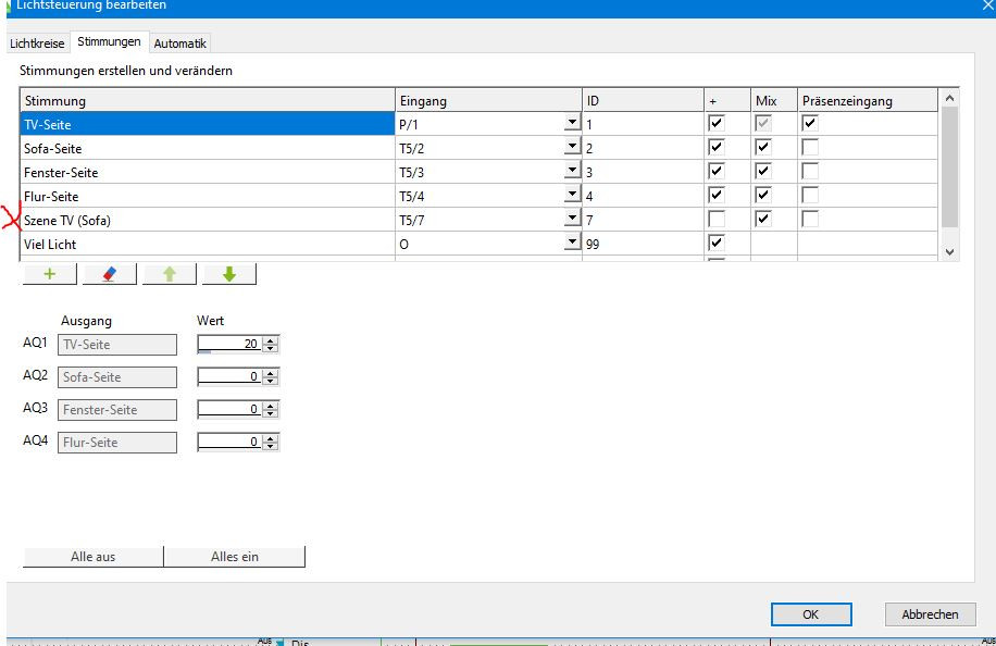

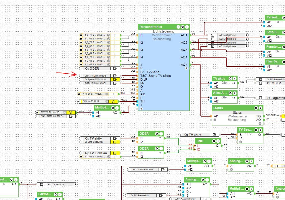

                      Muss mich auch nochmal an das Thema ranhängen
                      Wenn eine Lichtszene bereits AN ist (z.B. Szene 1) und der Trigger am Eingang T5/7 kommt, dann sollte doch die Szene 7 aktiviert werden, oder verstehe ich es falsch?
                      Es wird aber bei Trigger an T5/7 die nächste Szene gewählt (hier im Bild Szene 2), so als würde ich "+" triggern.
                      Wie liegt hier der Fehler ???? (sicherlich bei mir, nur wo)
